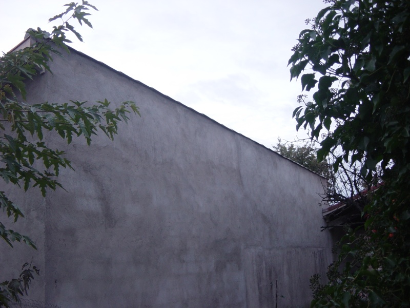

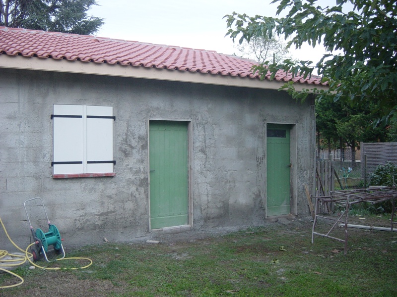

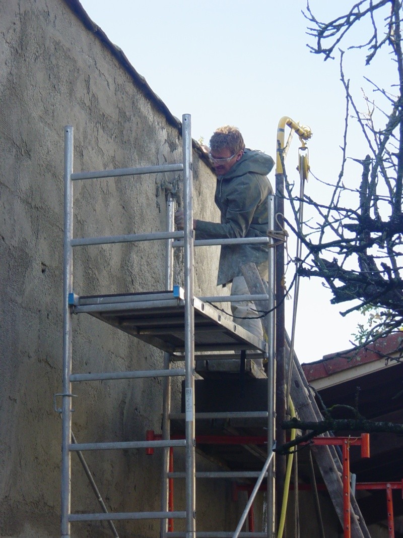

J'ai réussi à crépir une bonne partie de mon extension. J'ai fait la 1ere couche sur les 80m² de façade et la couche de finition sur 63m². Je n'étais pas seul, mon père m'a aidé. Aujourd'hui retour au boulot et pansement des plaies, car la chaud sa brule . J'ai les mains et les doigt brulé...
Une bonne leçon pour la prochaine fois: toujours porter des gants "solide" et une combinaison intégrale scotché au manche sur les gants pour éviter toutes intrusion de crépi soit pendant la pose soit pendant le lavage des outils.
Bruno[img][/img]
Bruno[img][/img]

Bonsoir Bruno31,
sympa le reportage photos
Mais étant super-novice en crépis, je n'arrive pas a bien distinguer le mode d'application du crépis.
Existe t- il d'autres crépis, sans chaux ?
Bon courage pour les m2 restant.
Aude
Aude

Pour ce qui est de l'équipement du projeteur il lui faut une tenu intégrale avec des lunette et une casquette si non boujour la galère à la douche. Il faut éviter les frotement au niveau de la liaison gant/manche si non bonjour les brulures (une semaine après j'en ai encore des traces...
J'ai trouvé la technique facile d'approche, pas de problème de viscosié du mélange avec les watt du compresseur il faut que sa sorte. Par contre il faut un sable impécable, j'entend par là sans caillou si non sa bouche les orifices du sablon et donc sa refoule par le haut de la trémie et tout fini dans la "gueule" de celui qui projète (c'est du vécu...)
Voici quelque photos avant/pendant/après
Face côté jardin avant enduit
Face côté voisin en cours enduit 1ere couche
Face jardin avec 1ere couche

Pour le bilan financier global ca donne 450€ pour 80m² à enduire en comptant matière 1ere + location.
Et 3 jours de boulot intense. En fait ce n'est pas complètement fini il ne reste la couche de finition sur la face côté jardin (17m²) , que je ferai à la main avec mon père, il faut compter une journée de plus.

Bonjour Bruno!
Et merci d'avoir pris le temps de développer le sujet. Il serait bien d'ailleurs, d'en faire un sujet à part comme l'avait suggéré Aude. Allo! Eric si tu me reçois! peut on faire quelque chose?
Ta technique demande en effet pas mal de matos. Je n'ai pas d'échafaudage, et j'aurais du mal à trouver quelqu'un pour m'aider. Je vais me renseigner auprès d'un enduiseur, et je verrais bien.
