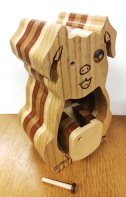

voici pour un ami (qui aime beaucoup cette race) qui passe nous voir dans la semaine une réalisation d'un chien Carlin
cette boite est haute de 220 mm
la profondeur à la base est 110 mm
et la largeur de 135 mm
fabriquée entièrement en bois massif
érable, noyer, ébène verte, châtaigné
les yeux en bois de violettes
un tiroir centrale avec une poignée en forme de médaille,
ce tiroir a un contre tiroir.(ouverture en sens inverse)
Le coffre secret est placé dans la tête du carlin.
une petite question si vous accepter de répondre.
ou ce trouve la clé qui permet de débloquer le coffre secret?

Je dirai qu'une fois, le tiroir du bas ôté, on tire la chevillette et la bobinette cherra comme dirait la mère-grand Perrault.
Je remplace bobinette par tiroir secret et chevillette par œil du chien Very Happy

Bonjour Patrice
merci pour ta participation
oui tu as trouvé la clé.
la découpe du chien carlin Carlin13
