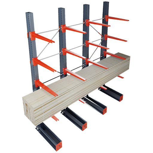

J'ai besoin de vos lumières pour le stockage de plots de Hêtre et de Frêne dans mon garage, je dispose d'une longueur de stockage hors tout de 3.40m , pour la largeur je peux aller jusqu'à 0.80 m et la hauteur +- 3 m.
Voici ce que je veux stocker :

Hêtre +- 1.2 m3 , longueur +- 6 m, épaisseur plateau 80 mm
Frêne +- 1 m3 , longueur +- 5.50 m, épaisseur plateau 54 mm
J'ai pensé à ça pour les stocker :
![Stockage plots Hêtre et Frêne Unname10](https://i.servimg.com/u/f20/20/33/71/33/unname10.jpg)
Vous en pensez quoi?
Je pense aussi à une solution tout en bois, mais difficile à dimensionner, il y a pas beaucoup de sujet qui traite des stockages de charge lourde en bois ou alors j'ai mal cherché.
Auriez vous des solutions à m'apporter ?
Je vous remercie pour vos réponses, en vous souhaitant une excellente journée.
Jean-Séb.

Jean-Seb, je vois là plusieurs sujets :
1/ résistance des étagères : le poids global que tu nous annonces, c'est autour d'une tonne cinq...
2/ manutention des plateaux : à vue de nez, selon tes données, et après une rapide estimation, les beaux plateaux pèsent entre 120 kg pour le frêne et plus de 200kg pour le hêtre.
Comment as-tu prévu de les manutentionner ?
Le débit, en tout cas, au moins le tronçonnage, si tu veux ménager ton précieux dos, doit se faire au plus près du stockage. Il te faut donc de la plac autour.
il n'y a donc pas que le stockage à prévoir, mais aussi le circuit de débit.

Déjà pour pouvoir les stocker dans le garage il faudra que je les coupes à +- 3m, ça va diviser le poids d'un plateau par deux.
Pour la manutention, je sais pas trop, peut être que un plateau de 3m et d'épaisseur 54 mm j'arriverai à le porter dans le garage en le glissant au sol par contre en 80 mm d'épaisseur j'ai un gros doute.
Pour la résistance des étagères, c'est pour ça que je demande si des personnes ont déjà eu à stocker des grands plateaux pour avoir leur retour d'expérience et les solutions qu'elles ont trouvé.
Pour la manutention dans le garage même, j'ai pensé à un gerbeur manuel au vue du prix c'est pas donné ou alors un lève chauffe eau mais j'ai peur que ce soit trop juste .
Toi comment procèdes tu pour manipuler tes plateaux ?
Pour le tronçonnage j'ai pensé le faire à la scie circulaire mais j'ai peur qu'elle soit pas assez costaud pour du 80 mm.
Jean-Séb.

Je stocke mes bois dans ma grange de 140m². Et quand j'ai besoin d'un plateau, qui bien sûr est celui de tout en dessous, eh ben, on s'y colle à 2 avec Dulcinée pour tout sortir. Et c'est le souk...
Mais en général, j'essaie de prévoir mes débits, et je fais dégrossir à la scierie où je me fournis.

En supposant que je stock les plateaux les plus lourds au sol sur des chevrons par exemple, avec des lattes de bois entre chaque plateaux.
Y a t'il des méta parmis vous qui sauraient me montrer la marche à suivre pour dimensionner 4 potences en bois avec jambes de force ?
Afin de pouvoir stocker également des plateaux en hauteur, genre à 2 m.
Jean-Séb.
Jean-Séb.

Pour le tronçonnage il ya ... la tronçonneuse.
Le problème de tes potences avec jambes de forces c'est que ça réduit la place disponible..
Perso j'en avais fait en métal mais avec plateaux de part et d'autre de la potence, sinon il faut les fixer à un mur.
Pas besoin de jambes de force.

En métal ça va être compliqué je suis pas du tout metaleux
