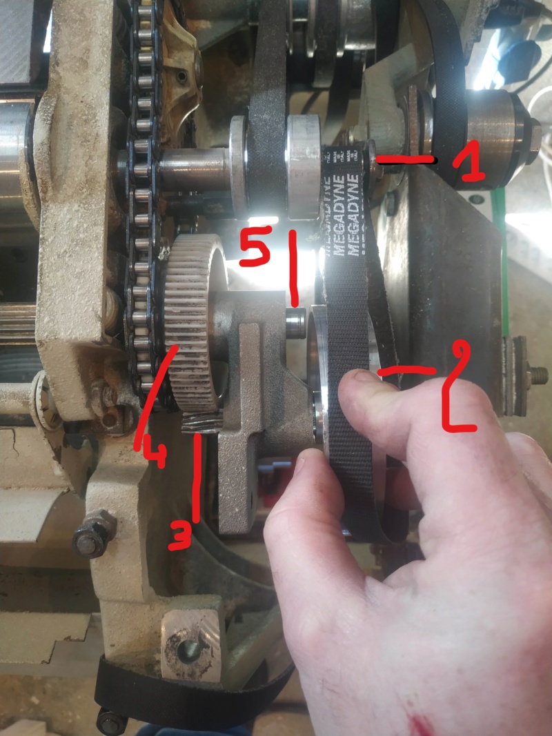

De retour avec mon problem d'entrainement de Degauchisseuse.
J'ai refais une photo de la cinématique, et j'ai fais des reperes sur la photo.
Degau rabot Lurem C2100 Inkedc10
Repére 1: L'arbe porte fer, il tourne à 6750 tr, le bout d'arbre est en 14mm.
Repére 2: La poulie 2 est de 98mm, entrainé par une courroie fusible.
Repére 3: arbre de 9 dents
Repére 4: engrenage de 76 dents, pour les dents du pignon de chaine, il y en a 23.
Repére 5: ??? vitesse de l'entraineur, que je ne connais pas.

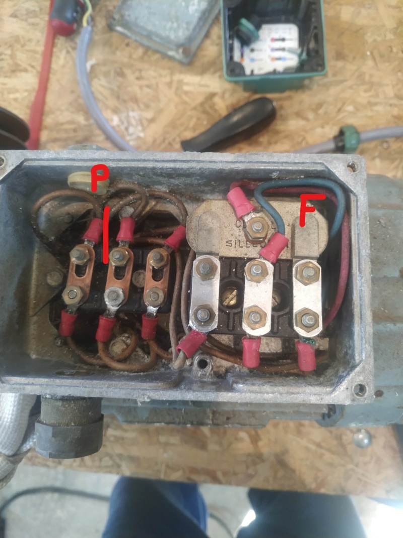

J'ai donc essayé de mettre en place un moteur de 2800 tours avec une poulie de 31,85, grace aux calculs de Andrefy, que je remercie. une courroie de 900 mm, courroie, que j'ai mis en place sur le repere 5. mais la vitesse est bien trop elevé.
Je me suis rendu compte en faisant un tour à vélo (changement de vitesse, ect,...) que ce que je voulais faire etait impossible avec un moteur de 2800 trs. bien trop gros, et plus je diminué la vitesse au variateur, et moins j'avais de couple, du coup inutinisable.

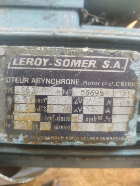

Mon super voisin m'a donc filé un moto reducteur, qui correspond vis à vis de la puissance à mon variateur de Fréquence, mais il n'y a pas de plaque sur le moto reducteur, je n'ai aucune information sur celui-ci.
De plus, il est équipé d'un frein, donc, j'ai cablé le moteur, mais le frein, je crois qu'il faut que je lui rapporte une alimentation spécifique à lui.
Degau rabot Lurem C2100 Img_2015
Degau rabot Lurem C2100 Img_2014
Degau rabot Lurem C2100 Bornie10
Le P pour le bornier puissance, que j'ai remis en 220 TRI, et le F pour frein qui était déjà cablé ainsi. (pour moi en 220V). question comment et ou puis-je amener une alimentation ou désactiver ce frein.
Je voudrais faire un montage flottant afin de faire un simple essai, et prendre la vitesse du moto reducteur. voir si je vais pouvoir m'en servir ou non, et voir la suite de mon sauvetage.
En vous remerciant de votre aide.
Guillaume

Message  andrefy Dim 14 Fév 2021 - 0:35
Bonsoir ,
Ah ben tu m'étonnes !!! Tu as supprimé un étage de réduction !!!!
Reprenons : dans la configuration initiale, celle de la photo,
- le pignon 4, le pignon à chaine, l'arbre 5 et le rouleau entraineur d'entrée sont solidaires et tournent forcément à la même vitesse, soit 115 tr/min, ok ?
- le pignon arbré 3 et la poulie 2 sont liés et tournent à 965 tr/min, OK ?
Si tu as mis ton moteur (sur lequel tu as installé une poulie de 31,85) pour entrainer l'arbre 5, comment l'entraînes-tu ? Directement sur l'arbre ou via une poulie, et de quel diamètre ?
Ce que je t'ai aidé à calculer fonctionne si ton moteur, équipé d'une poulie de 31,85, remplace l'arbre de dégau et entraine la poulie 2 par une courroie !
Sinon, si tu as vraiment monté la poulie de 31,85 sur le moteur et que tu entraines par courroie l'arbre 5 (je suppose sans poulie), qui doit avoir un diamètre de 16 à vue de nez, ça implique que tes rouleaux entraineurs tournent à 2850 * 32,85 / 16, soit 5850 tr/min ! Whaou, tu as inventé une lance pigeons pour le ball-trap !  What a Face  Et ça va vite tout gripper !
STP, met une photo de ton montage, qu'on voit ce que tu as réellement fait. Je m'imaginais que ton moteur allait entrainer la poulie de 98 mm...
Attends, j'ai peut-être mal compris : serait-ce le pignon 3 qui est abîmé et que tu veux supprimer ? Dans ce cas, l'étage de réduction par courroie ne va plus exister...
Et tu voudrais entrainer l'arbre des rouleaux directement avec un moteur et une transmission par courroie ?
Aie aie aie ! Dans ce cas, il FAUT que ton arbre 5, le pignon 4 (qui ne servira absolument plus à rien), le pignon à chaine et le rouleau d'entrée tournent à 115 tr/min.
Tu n'a donc plus qu'un étage de transmission dans lequel l’entrée (le moteur) tourne à 2850 tr/min, la sortie (l'arbre 5) tourne à 115 tr/min et il faut qu'on se débrouille pour adapter deux poulies qui donnent ça !
Ce qui signifie que le rapport de transmission = 115 / 2850 est égal au rapport du diamètre de la poulie du moteur sur celui de la poulie sur l'arbre 5 (appelons les Dm et D5)
Donc Dm / D5 = 115 / 2850 = 0,04035.
Il faut voir les contraintes : sur l'arbre 5, tu ne peux pas placer une  poulie de plus de... ??? mettons 100 mm. La poulie sur le moteur devrait alors avoir un diamètre de 100 * 0,04035, soit... 4 mm !!!! IMPOSSIBLE ! Et si tu mets sur le moteur la même poulie que sur l'arbre de dégau, 14 mm, la poulie sur l'arbre 5 devrait faire 350 mm. Là encore, IMPOSSIBLE, ça ne passe pas.
Avec le variateur, ça pourrait fonctionner en mettant des poulies de 14 et 100 mm, mais en faisant tourner le moteur 3,5 fois moins vite, soit 815 tr/min ou encore 14 Hz. Comme tu le dis, tu n'as plus aucun couple !
Par contre, avec ton motoréducteur, ça va fonctionner, c'est certain, mais pour calculer les poulies, il faut connaitre le rapport de transmission du réducteur. Si tu n'as aucune info, desserre le frein et compte le nombre de tour moteur qu'il faut faire pour faire un tour de poulie en sortie de réducteur. Le calcul ne sera pas compliqué, ensuite !
T'en fait pas, il faut faire des erreurs pour apprendre ! Tu vas y arriver, tu as maintenant tout ce qu'il te faut ! Allez, au boulot et reviens nous dire ce qui est bon dans ce que je t'ai indiqué.  Smile  Cool

Je n'avais pas lu la fin de ton message : tu as bien un variateur à sortie triphasée 220 V ?
Pour le frein, tu dois avoir une plaque et les caractéristiques. Comment était-il branché ?
Souvent, sur ces moteurs, l'alim du frein était piquée sur deux phases du moteur...

Tout à fait, je sais comment repousser les voleurs dans l'atelier avec cette machine  Very Happy  Very Happy  Very Happy
Tout à fait,  aucune place, je ne peux pas mettre plus haut que le pignon à chaine.
Daccord pas de souci. je comprends la méthode. J'avais même pensé à la possibilité de mettre sur le moto reducteur une couronne de velo et de reprendre directement les pignons en plastiques, afin de ne pas avoir de porte à faux.
Tout à fais les erreurs sont l'essence de la vie, mais les forums, les livres et l'entraides sont là pour nous en sortir.
Merci à toi Andre.
Je te ferais les photos complementaires dans l'après-midi.
Guillaume
