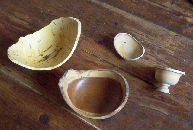

Petit vide poche en frêne  avec encore des parties en écorce Vide poche en frêne avec écorce  Bfee0010
Vide poche en frêne avec écorce  024d6610
Vide poche en frêne avec écorce  D18fdf10

Pour les bords naturels, quand tu es en bois de travers, tu peux aussi essayer de mettre le centre de la branche au niveau du pied (il me semble que tu as placé le bois avec le centre au niveau du bord), ce qui permet d'avoir l'écorce qui court sur l'ensemble du bord, et une forme vaguement ovale.
Si le bois est bien sec, tu peux aussi essayer de tourner en bois debout dans l'intégralité de la branche, comme le petit vase en bouleau ci-dessous, tu as alors l'écorce tournée vers l'extérieur.

Et niveau ponçage comment faire ? J’ai peur de perdre mes bouts de doigts Smile

Pour poncer ce qui déborde, tu es bien obligé d'arrêter le tour. Tu peux faire ça à la main ou avec une perceuse montée d'un embout avec des disques abrasifs.

Oui pierre je l’ai poncer à la ponceuse des fois qu’il y aurait une autre méthode

essaye de bien finir ta prise en extension, (deuxième photo)
on ne devrait  pas voir autre chose d'une belle arrête dans le fond
