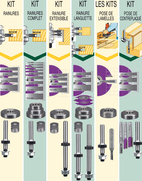

3 ans déjà que HM s'en est allé. Je n'étais pas spécialement un gros client mais on peut dire ce que l'on veut ils étaient tout de même les mieux achalandés du marché français et j'ai notamment quelques regret sur les fraises. Sniff.
Et justement une petite question sur leurs fraises. Je dispose depuis pas mal de temps du kit de fraises disque à rainurer, avec notamment les diamètres 5.2 et 10.3mm.
https://web.archive.org/web/20160912062525/http://www.hmdiffusion.com/Coffret-rainure-complet-11-13895-p.htm
HM était l'un des rares (le seul ?) à proposer ce type de diamètre spécifique sensé être spécialement pensé pour le CP, afin de supprimer les pb de coincement des languettes dans des rainures un peu trop étroites.
Je ne les avais jamais utilisé avec du CP, jusqu'à aujourd'hui, avec du CP de 5mm.
Or mon CP est peut-être de mauvaise qualité (encore que, j'en ai testé une dizaine d'origine diverse) mais force est de constater qu'il fait entre 4.70 et 4.85mm. Et pourtant ma cavatelier est fort humide. Ce qui donne au pire 0.5mm de jeu. Ca paraît peu mais c'est déjà beaucoup : c'est plus que marqué quand je fais un test à blanc. OK la colle va faire un peu gonfler le bois mais de là à rattraper 3 ou 4/10 ... Une fois collé, ça semble tenir mais je n'ai pas fait de test de résistance pour le vérifier.
Et c'est encore pire pour le CP de 10 puisque la fraise fait 10.3. Et je ne parle même pas de superposer ces deux fraises pour un CP de 15mm...
N'ayant pas du tout envie de faire trempiner mes CP dans l'eau voire pire, de faire plaisir à Olivier en utilisant de la PU, je me demandais si vous avez déjà été confronté à ce problème ?
(et non, je ne peux pas faire à la toupie, mon disque ne descend pas à 5mm - et puis la mise en oeuvre est tout de même beaucoup plus lourde que la défonceuse sous table).

Bonsoir. Oui, j' ai souvent ce problème, bien qu' ayant des fraises-disques de 8 et 8.2 ainsi que 10 et 10.3. Ça ne règle pas tout, d' autant que chez le même fournisseur, un CP vendu pour 10 fait parfois 10, mais souvent 10.4 voire 10.6! Si j' ai de la série à faire (C' est rare) je prend le temps d' associer 2 disques et les bagues d' espacement qui vont bien. Pour un travail ponctuel, je préfère faire une seconde passe d' élargissement après avoir rapproché le guide. Mais dans ton cas, n' as-tu pas une fraise-disque de 5?

Eh non, le disque fait 5.2mm. Et tous les CP mesurés font moins de 5mm. Largement...
Quand la fraise est un peu trop petite, pas de souci, on perd un peu de temps mais on fait en deux passes.
Tandis que quand elle est un peu trop grande ....

Il m' est arrivé de faire la rainure en 10, puis une feuillure sur le CP, côté contre-parement! C' est une torture, tout fout l' camp, même HM...

C'est surtout les fabricants de CP qui sont à blâmer. Bientôt un 5mm fera réellement 4mm ....

Oui, les épaisseurs sont vraiment très aléatoires .. et pas que dans le CP ! , j'ai acheté des plateaux bois (latté je crois, fait de petit bouts collés ensemble) et le 15mm en faisait en fait 14 ... même problème avec le MDF ... en usinage CNc, ça oblige à modifier les programmes à chaque "arrivage" de CP si c'est pour faire autre chose que de la simple découpe ...
Par contre je ne comprends pas trop, 5.2 et 10.3, ce ne serait pas l'épaisseur de la fraise plutôt que le Ø ?
Tu peux peut être trouver un disque adaptable sur ton arbre dans une autre marque ?
exemple ici avec des fraise de Ø 47.6, pour queue de 8, en épaisseur 1.5 à 6
https://www.metiers-et-passions.com/is-bin/INTERSHOP.enfinity/WFS/MetP-France-Site/fr_FR/-/EUR/Navigation-Dispatch?Ns=p_Rang_SkuGroup|0||p_Rang|0&N=16038+25459+4292799729+4269074168&Nu=p_SkuGroup_ID
en moins cher à 2 dents au lieu de 3 (c'est ch*** il faut se faire les ref une par une pour trouver l'épaisseur du disque)
https://www.metiers-et-passions.com/is-bin/INTERSHOP.enfinity/WFS/MetP-France-Site/fr_FR/-/EUR/Navigation-Dispatch?Ns=p_Rang_SkuGroup|0||p_Rang|0&N=16038+25459+4292799729+4269067759&Nu=p_SkuGroup_ID
il y a du 5, mais par contre pas de 10 ...

moi aussi j'ai constaté les différences entre l'épaisseur annoncée des CP et l'épaisseur réelle surtout pour ceux de GSB mais pas que.
J'ai aussi un ensemble de fraises à rainer d'une autre marque. Mais je n'ai pas acheté un coffret mais des disques à l'unité. J'en ai plusieurs entre 1mm et 6mm.
Pour usiner des rainures à la bonne dimension, j'utilise plusieurs fraises montée sur l'arbre et calées avec des cales millimétrées fines.

oui, perso je fais comme dit ci-dessus, je prends la dimension la plus proche puis je fais une feuillure sur le CP que l'on mets dans la rainure.
Passer 2 coups de fraise en décalant comme dit Michel marche aussi.
Perso j'ai le kit de chez Rutlands, fonctionne très bien, il est souvent à 45 euros.
https://www.rutlands.com/sp+7-piece-slot-router-bit-set+TR6

Petit HS... On trouve chez Bordet pas mal de fraises identiques à celles que proposait feu HMD, notamment ces fraises-disques en Ø 50 et d' autres spécifiques au gabarit en alu pour queues droites et d' aronde, mais pas de fraises à épaissir

Oui je parlais bien des épaisseurs des pastilles carbure. Et merci pour les liens. Pour la 3 dents, le prix pique effectivement ....
@Bulu
Effectivement, c'est pas cher. A voir ce que vaut le carbure. Il faut quand même reconnaître que les fraises HM étaient de très bonne qualité !
@Rémi
Oui, effectivement je n'avais pas noté que c'était eux qui avec récupérer les fraises HM. Elles ont pris une petite inflation dans l'histoire ....
https://www.bordet.fr/fraises-a-rainurer-bordet-c2x30606453
Pour finir sur Bordet, qu'est-ce que leur site m'agace ! Quelle idée de laisser un bandeau haut qui bouffe 1/3 de l'écran ... pour rien, il est quasi vide !
