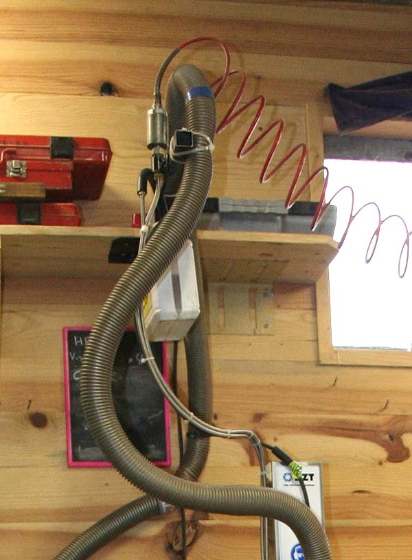

Message  dh42 Lun 5 Mar 2012 - 22:22
Sur la BZT j'ai le NOGA du lien de Lionnel ; ça vas bien, j'utilise une pression de 2 bars sinon on se croirait à Londre What a Face
Le réservoir est placé au dessus. Je l'utilise aussi pour le bois, afin de refroidir la fraise (juste à l'air), ou à l'eau pour le plastique.

Hein, que dis tu, je n'entend pas Very Happy ... non, ce n'est pas supportable sans casque anti bruit, et la Kress n'est pas la seule responsable, quand tu usine du bois, vu les vitesses et les passes utilisées, c'est la fraise qui coupe qui fait le plus de bruit, pas la Kress .... et le jet d'air sur une fraise en rotation ! Rolling Eyes
Le compresseur démarre environ toutes les 10 à 15 min avec une cuve de 50L.
Le "NOGA Minicol" était vendu par IronWood (80€), mais ils ne l'on plus apparemment (à part la version complète) ... il y est chez BZT à 120€, et chez OTELO à ...200€ Sad
