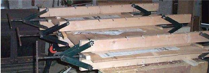

Il y a beaucoup de fils sur ce forum qui ont traité de cet excellent système, dont [url=http://www.metabricoleur.com/t20133-presse-plano]celui-ci[url] qui m'a motivé à me repencher sur ce sujet qui me titille depuis un moment. Or je suis tombé sur cette archive des Copeaux.asso qui m'a plus qu'inspiré (réalisation de Jeannot29). Il s'agit de copier le système Plano à partir d'un cric auto de type ciseaux. Je trouve à la fois cette approche à la fois maline, pratique, simple, efficace et en plus super économique, du moins sur le papier. Je me suis renseigné, on trouve facilement des crics auto à 10€ dans les casses auto. Après je me tâte de prendre des bastaings ou bien du tube de serrurier de type rectangulaire, il doit me rester du 40x60.
Vous en pensez quoi ? Est-ce que certains d'entre vous ont expérimenté cette solution ? je pense partir sur 5-6 crics, ce qui me permettrait de faire au max une presse de 2.5m de large. Pour un investissement de 60€, je ne risque pas grand chose ... Même pas le prix d'un KR.

Pour ton utilisation, tu cherches a faire des grosses épaisseurs ou non? A mon sens, en cas de faible épaisseur des planches suffisent. Pour les plateaux épais les tube carrés me semblent plus intéressant en terme de rigidité.

Pour les bastaings presseurs, il est possible de leur donner un léger cambre, de sorte que le milieu presse en premier.
L'emmerdant avec les tubes, c'est qu'il faut bidouiller un système de fixations (je ne serai pas très fan de simples trous au milieu des chants latéraux, même si la proba d'affaiblir la rigidité est faible). Alors que pour des bastaings, c'est enfantin !

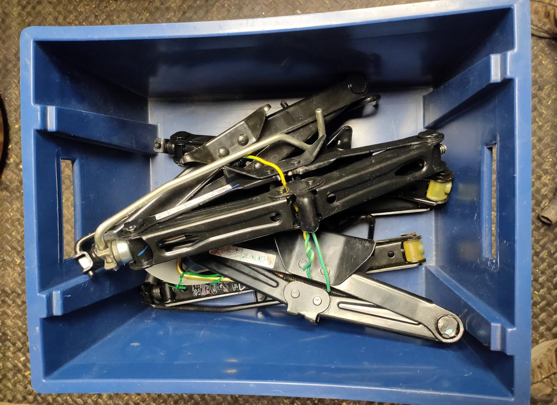

Pour rebondir sur ce fil, j'ai franchi le pas cette semaine en récupérant ce petit lot. Ce projet me titillait depuis un bon moment, , mais si l'idée est excellente je suis beaucoup moins optimiste quant à la qualité de son implémentation. On va quand même essayer ...

Oui je l'avais vu. Mais je pense plutôt partir sur des presseurs en bois. D'une part c'est facile à faire et ça permet de travailler du bois et non du métal. D'autre part c'est également plus facile d'utilisation (il n'y a pas de boulons à visser/dévisser). Pour finir, je n'ai pas suffisamment de profilés en fer.
Et puis il me reste un fond de vieux vernis glycéro super costaud : ça permettra de se passer de film anti-colle.
Par contre je pense ne pas utiliser une poignée comme les exemples montrés précédemment, mais plutôt utiliser la visseuse.
