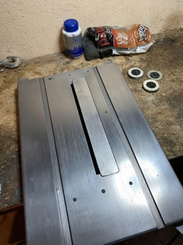

Message  Frodonmat Mer 2 Déc 2020 - 8:42
Bon alors maintenant que le chariot est pret, j'attaque le demontage nettoyage de la scie sur table KITY 616
RENOVATON COMBINE KITY 635/616/627/652 Img_9610
J 'ai fait une video du demontage remontage complet de la scie, je dois monter la video sur youtube et je vous mettrais le lien !!
En attendant je vous mets les photos de mon travail
Demontage de toute la machine et passage au sablage / brosse a dents / Belgom ALU
RENOVATON COMBINE KITY 635/616/627/652 Img_9510
RENOVATON COMBINE KITY 635/616/627/652 Img_9511
RENOVATON COMBINE KITY 635/616/627/652 Img_9512
RENOVATON COMBINE KITY 635/616/627/652 Img_9513
Mise en peinture antirouille des pieces fer avec du RUSTOL CIP puis apres 3 jours de sechage de la peinture
vert Jade martellée :
RENOVATON COMBINE KITY 635/616/627/652 Img_9514
RENOVATON COMBINE KITY 635/616/627/652 Img_9611
Passage du plateau a l'huile de coude avec le Belgom et la limaille de fer et un disque 240 puis 400 a l’excentrique sans forcer juste en laissant la machine glisser :
RENOVATON COMBINE KITY 635/616/627/652 Img_9515
Tout est pret pour le remontage :
RENOVATON COMBINE KITY 635/616/627/652 Img_9612
Voila pour cette semaine, je vous mets la vidéo prochainement !!
