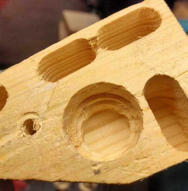

J'ai fait un test rapide ce soir, en essayant deux bagues. C'est usiné au 1/10 pour cette petite Makita. Vraiment top. Il n'y a guère que le centrage de l'adaptateur qui laisse (un peu) à désirer : il y a un jeu de 1/2mm. Et comme les vis de serrage de la Makita n'aident pas (elles chasse l'adaptateur quand on les visse), il ne sera pas facile de très bien le centrer, même si on se fait un cône de centrage.
J'ai vraiment choisi la meilleure essence pour un test de défonçage ...... Moche mais efficace !

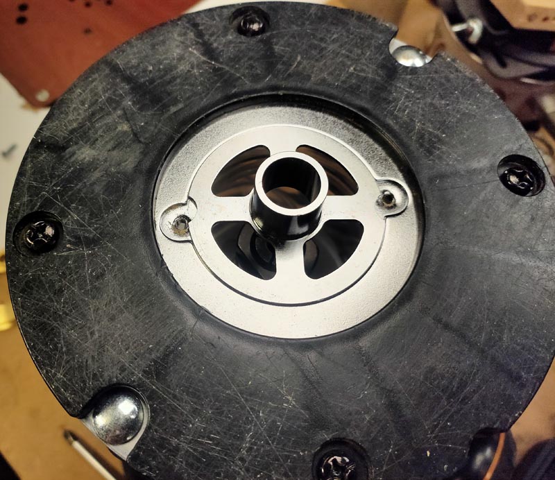

Autrement j'ai regardé si ça allait avec la Triton MOF001 : eh bien pas du tout. Pour essayer, je pense que je vais demander à un collègue de m'usiner un nouveau adaptateur, je l'ai déjà dessiné. Par contre la pince Triton est beaucoup plus grosse que celle de la Makita, de sorte qu'elle vient buter contre la bague de serrage : donc au max on ne peut la remonter que 15mm sous la semelle. A moins d'avoir des fraises vraiment très longue, cela limitera une peu la plongée.
Fraise d'origine sur la semelle de la Triton
L'adaptateur ne convient vraiment pas
Nouvel adaptateur

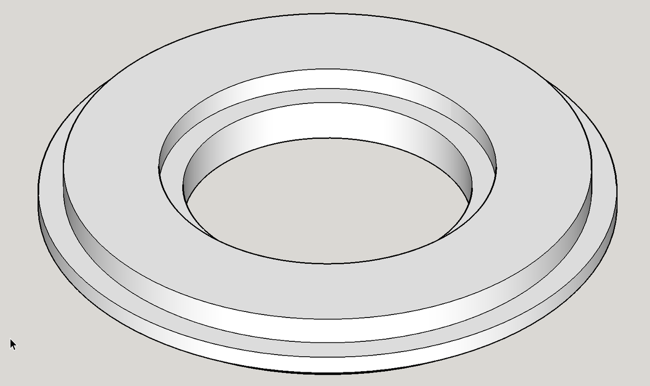

Ces bagues n'étant pas directement compatibles avec ma défonceuse metabo, j'ai fait un adaptateur en impression 3D.
Je suis parti d'un plan de Diomedea ici, que je remercie au passage, et je l'ai modifié pour en faire un adaptateur .
le résultat :
montage sur la défonceuse :
La semelle de la défonceuse est munie de 2 trous pour vis à tête fraisée, qui sont parfaitement positionnés, les bagues sont centrées sans besoin de réglage; Un foret de 8 passe juste à l'intérieur de la bague de 10, et il tombe parfaitement dans la pince de 8 :
Ces bagues ont une longueur allant de 7 (les petites)à 11mm (les grandes), il faudra en tenir compte lors du choix des fraises, des gabarits, et probablement ajouter une fausse semelle pour les gabarits fins; Sur cette défonceuse, la pince est assez petite et rentre à l'intérieur de la bague, on peut gagner quelques mm.
