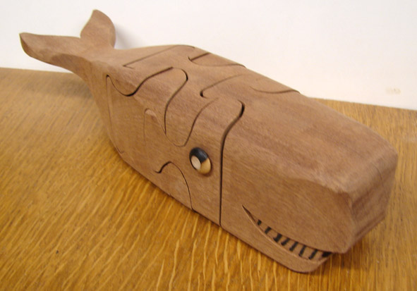

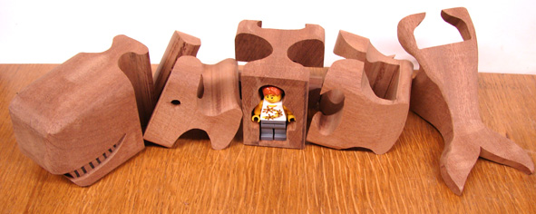

Message  roger vuillermoz Dim 23 Aoû 2020 - 18:56
Scorpio a écrit:Bonjour Roger et à tous,
c'est vraiment du beau boulot, je ne comprends pas tout non plus sur la fabrication,
mais le résultat est impressionnant  drunken
Bonsoir Phillipe
c'est simplement une découpe de chantournage
à la à ruban à chantourner dans un carrelet de 60 mm.
le plus compliquer est de faire le bon tracer des découpe sur deux faces en angle droit
ce tracé dit jamais couper le tracer de l'autre face, autrement tout est fourtu
pour exemple voici une balaine
reptil inoffensif Balein13
dans laquelle j'ai caché un petit bonhomme légo
reptil inoffensif Balein11
