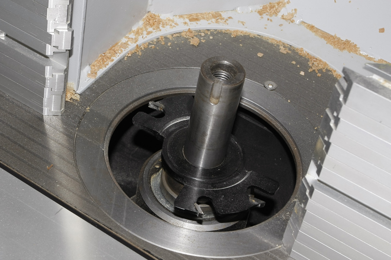

comme j'ai toujours le cerveau en ebullition, je suis en train de reflechir à la fabrication d'une toupie.
si je visualise bien le bati, la table, ainsi que le systeme pour monter est descendre l'arbre ou la table, si je vois le guide, par contre, je n'ai aucune idée de la tete de l'arbre.
c'est un bete truc en 30mm avec un filetage en bout pour tenir l'outil contre un epaulement, ou est-ce plus "recherché"?
si quelqu'un avait quelque photo ou un crobar vite fait, ça eclairerait mon petit cerval(cerveau si j'en avais 2, mais le second est sous la ceinture
avec mes remerciements.

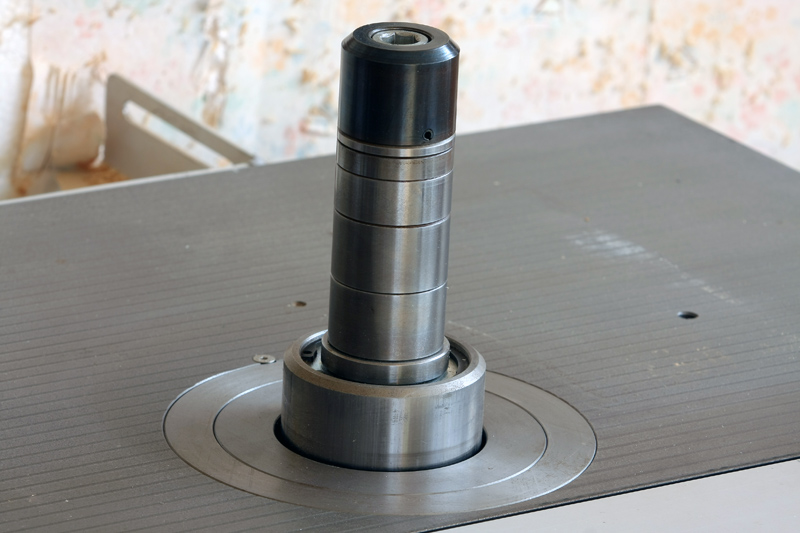

Voici quelques images de l'arbre de 30 de ma toupie (Kusing/Holzprofi)
Entièrement rentré:
![outils de toupillage pour arbre de 30mm 28_mai11](https://i.servimg.com/u/f40/16/50/61/19/28_mai11.jpg)
Entièrement sorti, sa course est de 120mm
![outils de toupillage pour arbre de 30mm 28_mai12](https://i.servimg.com/u/f40/16/50/61/19/28_mai12.jpg)
Voici donc à quoi rassemble l’extrémité de cet arbre: Il est fileté à M16, mais la norme est plutôt M14 (10mm pour les Hammer).
![outils de toupillage pour arbre de 30mm 11_fav10](https://i.servimg.com/u/f40/16/50/61/19/11_fav10.jpg)
Le chapeau s'emboite sur l'arbre, les deux rainures de l'arbre et les deux goupilles mécanindus sont prévues pour empêcher le desserrage lors de l'utilisation en rotation inverse, ou lors du freinage moteur.

Autre caractéristiques importantes:
Hauteur de l'arbre: 110mm
Ø maxi de l'outil dans la table: 180mm
Ø maxi de l'outil dans le carter de protection 220mm
Puissance moteur: 2,2Kw (3cv) monophasé S1
Vitesses de rotations: 1500, 3000, 5500 et 8000
Voila si tu as d'autres questions n'hésite pas!
