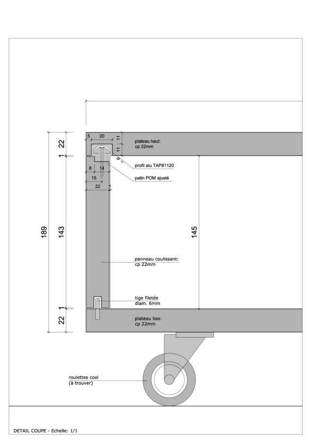

Je viens partager ma première réalisation en bois faite l'été dernier: un table basse en contreplaqué 22mm, avec des panneaux latéraux coulissants.
L'idée était de ne pas avoir de détail apparent: pas de rail, de gorge, de structure ou de support - ce qui m'a demandé un peu de mise au point pour la position du rail pour avoir des alignement à "0mm" (et recouper des patins plastique à la mini scie sur table)
C'est une structure en croix, avec les panneaux supendus qui coulissent dans des rails intégrés. Tout est fait à la défonceuse et au ciseau à bois pas toujours très bien affuté malheureusement(et scie à format pour la découpe des plateaux et petits panneaux coulissants).
Même les gorges dans l'épaisseur du CP ont été faites avec la défonceuse: j'étais étonné de la précision de l'équilibre de la Festool qui permet de poser l'outil sur des largeurs de 22mm!
La finition est huilée, ce qui n'est pas le meilleur choix car il y a mainteant des traces sur le bois. comme il y a toujours des livres, des objets, des boites posées dessus. Il faudra que je refasse à l'occasion une finition plus costaud, un vernis sans doute. (voir de la résine polyester ...?)

Belle réalisation ! As-tu placé une pièce en POM ou Alu dans la rainure inférieure de la porte. Je ne la vois pas sur ton plan et vu la tige fileté, je pense que le bois va s'user à la longue et te laisser de fines poussières... Mais je suis sûr que tu y as pensé et remédié à la chose. Encore bravo pour l'idée et la réalisation.

PasTriste: le rail est en partie supérieure, le panneau est supspendu. La tige filetée en bas sert juste de guide. Il n'y a pas de poussière pour l'instant et non, je n'y avais pas pensé
Sinon, pour le choix du bois j'aurais bien fait en chêne ou autre, mais avec les tolérances minimes, les porte-à-faux, et les collages/fixations qui fait que le bois ne peut pas bouger, j'ai opté pour du contreplaqué - qui est stable et ne travaille pas.

SI tu as une imprimante 3D, tu peux te fabriquer une buselure adaptée ou placer sur la tige filetée un morceau de tuyau cuivre du diamètre adapté ou changer la tige filetée par une vis métrique dont une partie est lisse et la tête coupée ... Mais bon, si tun'ouvres ne translates (néologisme ?) pas souvent les portes ça devrait aller.

A vrai dire c'est surtout pour débarrasser vite fait ce qu'il y a dessus quand j'ai besoin de place sur le plateau. Moyen en quoi elle est toujours encombrée!
Pour la buselure (nouveau mot à mon vocabulaire;) c'est une bonne idée, d'autant qu'en plastique ça ne ferait aucun bruit.
Bon, je n'ai pas d'imprimante 3d et j'avoue que c'ets la machine qui m'intéresse le moins au monde, donc ce ne sera pas pour tout de suite
Ici la réalisation n'est pas aussi précise que le dessin, la gorge basse qui coulisse sur la tige filetée est trop large de 2mm , comme je n'avait pas la bonne largeur de fraise sur la défonceuse (ou pas le bon diamètre de tige) du coup il y a du jeu.

Tu pourrais aussi placer un petit morceau de tube plastique sur la tige filetée (raison de plus si la gorge est trop grande)
