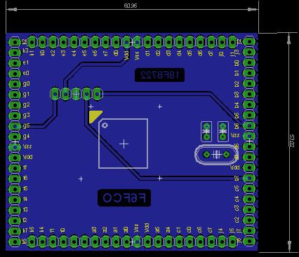

Salut JP, hello tout le monde,
Un peu de confinotravail au chaud aujourd'hui. Je ne sais pas encore quelle décision prendre pour l'électronique, il me faut beaucoup de pins, soit un 18F8722 CMS difficile à graver à la cnc ou deux 18F4525 en // ? Difficile de me décider pour l'instant, les deux sont intéressants.
En attendant de prendre la décision j'ai fais un PCB pour le 18F8722 que je ferai éventuellement graver en chine. C'est un module en forme de shield à enficher sur un PCB hôte qui recevra le principal de l'électronique suivant le projet en cours. Sur ce module le minimum vital, le 18F8722, une horloge et une prise programmation pour pickit.
Le PCB shield
![Le TR1PT3R0N - Page 4 Pcb_2f10](https://i.servimg.com/u/f48/16/62/61/28/pcb_2f10.png)
La face dessus qui supporte toutes les connections des 80 pins du PIC et son horloge
![Le TR1PT3R0N - Page 4 Pcb_up10](https://i.servimg.com/u/f48/16/62/61/28/pcb_up10.png)
la face dessous qui supporte les liaisons de la prise programmation (vue en transparence)
![Le TR1PT3R0N - Page 4 Pcb_bo11](https://i.servimg.com/u/f48/16/62/61/28/pcb_bo11.png)
Et comme un shield ne sert à rien si on n'a pas l'empreinte des pins, un template vide pour réaliser les futurs PCB hôtes
![Le TR1PT3R0N - Page 4 Templa10](https://i.servimg.com/u/f48/16/62/61/28/templa10.png)
