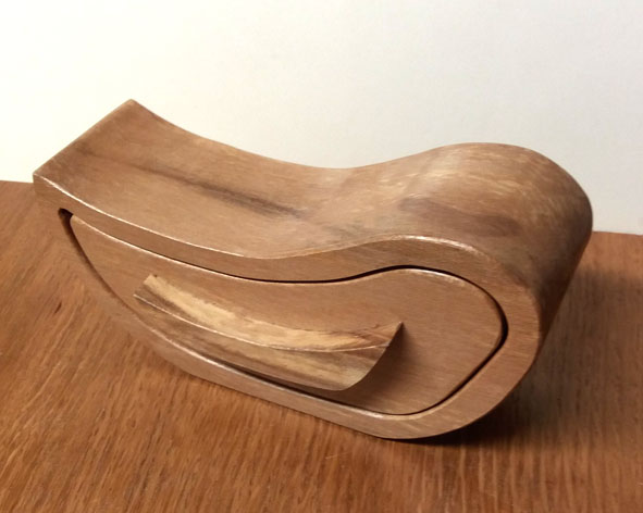

Bonsoir à vous
je viens de finir cette boite un peu en forme de meuble
chantournage ruban Boite511
chantournage ruban Boite510

Bonsoir ;
C'est super joli.
Comment tu fais pour passer ta lame et sortir les blocs des tiroirs de la structure du meuble ?

tout comme Pascal. J'admire en silence, et je n'ai jamais compris comment on fait.
Messages : 15098
chantournage ruban Empty Re: chantournage ruban
Message  bulubuluplopplop Mar 22 Oct 2019 - 9:00
comme pour toutes les boîtes faites à la ruban, le fond est découpé puis réassemblé j'imagine.

Salut à tous.....on perce de tout petits trous,on y inserre la lame toute fine de la scie à chantourner,puis on découpe,ensuite il y a aussi du collage study Very Happy

Vi, avec une scie à chantourner OK, mais là il parle de ruban ... et perso, j'ai pas trouvé l'entrée sur le châssis ...
Quelles sont les dimensions de cette beauté ?

re....pour moi,l extérieur de la boite est faite à la SAR ,par contre pour les tiroirs,soit c est fait à la scie à chantourner,soit il coupe la lame,la rentre dans un trou percé au préalable,et il fait les tiroirs,puis recoupe la lame,non trop la merde,

KOKO 57 a écrit:re....pour moi,l extérieur de la boite est faite à la SAR ,par contre pour les tiroirs,soit c est fait à la scie à chantourner,soit il coupe la lame,la rentre dans un trou percé au préalable,et il fait les tiroirs,puis recoupe la lame,non trop la merde,
Mouai ... t'as quand même oublié le passage où il ressoude la lame qu'il a rentrée dans le trou ...
Et "trop la merde" ta solution ... c'est rien de le dire ! scratch
Y va nous expliquer le Monsieur, patiente un peu mon Koko, il va nous dire ... study

Message  roger vuillermoz Mar 22 Oct 2019 - 17:01
j'utilise bien une scie à chantourné à ruban
le ruban fait 0,4 mm d'épaisseur et 1mm de profondeur.(comme une lame de scie à chantourner alternative)
pour réaliser cette boite après avoir coller mon dessin je rentre dans le bois dans le sens du fil (quand cela est possible) et une fois découpés les masses des tiroirs je colle l'endroit de la coupe à la colle blanche.
et avec un coup de finition on ne voit presque plus la coupe qui a permit les découpes des masses.
voilà vous savez presque tout sur la faisabilité de cette boite.
pour ceux qui voudrait essayer de faire cela en plus petit j'ai un pas à pas explicatif avec tous les détails.
si vous êtes intéressé donner moi par mail la marque et les caractéristiques de votre scie à chantourner.
et si vous voulez en me donnant en plus votre téléphone je pourrais en discute avec vous.
pour un premier essai je vous propose de réaliser cette petite boite à un tiroir.

Salut Roger et tous.....pourrais tu nous montrer l arrière de ces boites What a Face Very Happy
Messages : 9868
Message  roger vuillermoz Mar 22 Oct 2019 - 19:19
KOKO 57 a écrit:Salut Roger et tous.....pourrais tu nous montrer l arrière de ces boites What a Face Very Happy
je ne vois pas ce que sa va apporté de plus
mais pour toi je viens de scanner l'arrière de cette boite
chantournage ruban Bec01-14
chantournage ruban Bec01-13
chantournage ruban Bec01-12
avec vue sur le tiroir arrière
chantournage ruban Bec01-11
si tu as d'autres question demande

Merci,maintenant je comprend un peu mieux comment on fait,les tiroirs sont découpé dans la masse de la boite,puis sur chaque tiroir tu découpes l intérieur dudit tiroir,puis tu colles l avant et l arrière des tiroirs,
et pour le meuble lui même,aussi un collage à l arrière scratch ,on le voit sur le tiroir,mais pas ou mal sur le meuble,
