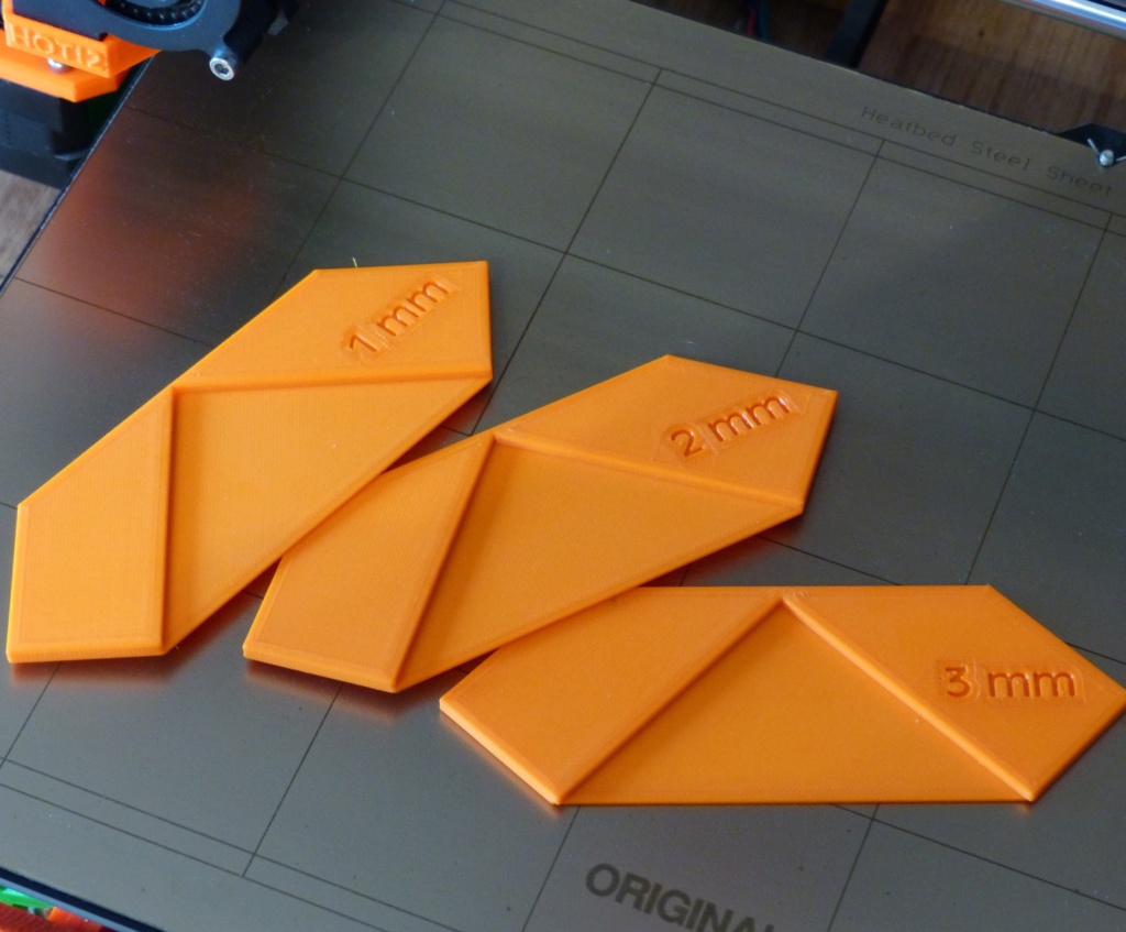

j'suis pas certain que je vais toucher beaucoup d'entre vous avec cette impression ! Par contre ceux dont l'épouse pratique le scrapbooking et/ou le cartonnage vont faire des heureuses.
Cette « réglette d’angle » appelée également « gabarit de précision pour gainage d’angles » permet de couper les angles de couverture d'album avec précision. Ce dispositif est très prisé en cartonnage et en scrapbooking.
Mon épouse, passionnée de Scrapbooking, a réalisé plusieurs de ces réglettes à l'aide de cartons épais. Mais il est bien difficile lors de la réalisation et du collage, de respecter les angles avec exactitude dans un carton relativement épais et dense devant résister aux lames de cutter ! C’est en voyant cette réglette que je lui ai proposé de les réaliser en impression 3D.
A ses dires, les réglettes ainsi imprimées sont très efficaces et facile d’utilisation ! La finition d'angles des couvertures est parfaite, j'ai dessiné et imprimé 3 modèles qui couvrent les épaisseurs de 1, 2 et 3mm. Pour les identifier, l’épaisseur est gravée sur chaque réglette.
pour ma part, je les ai imprimés en PETG, en couche de 150µm et 4 parois. L'impression est d'environ 1h par pièce?
Les fichiers sont dispo ICI
Bien à vous tous

J'ai sorti une version "améliorée" baptisée V03. Cette version de réglette comporte 2 regards de contrôle de positionnement et est déclinée en 5 épaisseurs : 1 - 1,5 - 2 - 2,5 - 3 mm. Les fichiers sont toujours dispo à la même adresse : ICI
Voici une vue des 5 modèles sur le plateau de la nouvelle version de Slic3rPE.
Bien à vous tous
