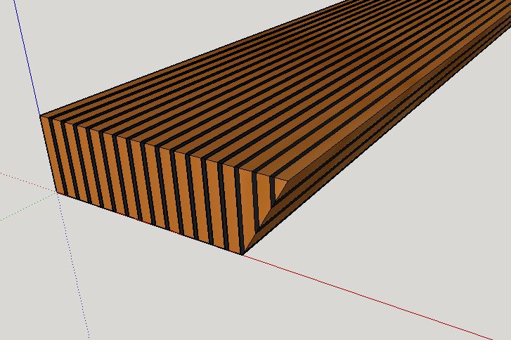

Pour terminer la rénovation d'un escalier béton je voudrais le recouvrir de BauBuche épaisseur 20mm et faire les contremarches en BA13
Voici l'escalier:
Petite modélisation sur SU pour avoir une idée des surfaces de panneau à acheter et se faire une idée de l'ensemble
Pour la finition je pense faire comme ça :
• Ponçage fin et dépoussiérage
• Fond dur (ex. Blachon, Les anciens ébénistes) 2 couches avec égrenage et dépoussiérage entre les couches (Ponçage fin ou paille de fer 000)
• Vitrificateur satiné (ex. V33)
• A faire avant collage des marches sur l’escalier
Pour le collage des marches :
• Primaire sur béton avant collage (ex. Primaire d’adhérence ciment & béton V33 ou résine accrochage Sikalatex)
• Collage des marches à la colle (ex. Sikaflex High Tack / Sikaflex 11fc)
Pour la découpe des marches:
• J’ai pu lire que le Baubuche se travaillait comme du bois dur. Il faut donc une bonne lame bien affutée. Je pense utiliser la lame 28 dents (diam 160) sur ma Festool TS55
• Coupe en biais des chants sur le devant pour retrouver le motif du multiligne et si je tombe sur des irrégularité dans les lamelles de bois ou des traces de colle. A voir de ne pas fragiliser l'angle du nez de marche. Un truc comme ça:
• Chants supérieurs chanfreinés avec fraise quart de rond et défonceuse
• Faire des gabarits surtout pour les 3 marches du bas avant de mettre un coup de scie dans les panneaux
Voilà où j'en suis de mes réflexions
Tous vos conseils et remarques seront les bienvenues

Faire les contre marches en BA13 ne me semble pas une bonne idée

J'aurais peur pour la partie biseauté. C'est si résistant que ça, le baubuche ?

@meles Pas sûr également que la coupe biseautee soit une bonne idée. Je vais regarder l'état des chants et éventuellement plaquer un morceau de bois si trop fragile
@Vénète56 Pour les contre-marches tu verrais quoi à la place ? Jai pas envie de les faire en BauBuche aussi trop mastoc trop uniforme...

Pour les contre marche, peut etre au MAP, c'est (très) dur après séchage et ca ressemble au plâtre, avec un temps ouvert plus long. faut soigner l'application, sinon, c'est galère à poncer.

Oui le MAP serait une bonne idée mais vu ma "maitrise" des enduits ça va être une cata
je préfère les trucs déjà "droit" et facile à poser

Pour les contre-marches , peut-être du placo renforcé ?
Avant il y avait des plaques résistant aux chocs (de couleur rose ou bleue, il me semble, les jaunes sont anti-feu ?)
En recherchant un peu j'ai trouvé pour les particuliers ceci :
https://particuliers.placo.fr/les-produits/catalogue-produits/placo-impact-activair-ba-13
Ils ont un autre modèle resistant aussi...
Avec un apprêt et une peinture genre polyuréthane, ça pourrait peut-être le faire ?
Il la donne compatible acrylique vinylique, mais avec une sous-couche peut-être ?
Sinon, un enduit standard à passer en plusieurs couches, le MAP a un grain trop grossier et n' est pas facile de faire une grande surface plane avec

Bonjour je dirais tôle alu pré laqué ou alu/inox brossé avec la lumière ça fait des reflet sympa avec le brossage à la verticale
Ta le Valchromat aussi qui peut-être intéressant

Pour le placo qu'il soit vert (étanche) rouge (anti feu ) ou gris (normal) aucun n'est plus résistant qu'un autre, je n'ai jamais vu de placo "renforcé" (anti chocs) le mieux je pense c'est du CP de 10, 12 m/m collé au Skikaflex 11 fc

Il existe, depuis l'année passée je crois, une plaque appelée "Habito" :
https://www.placo.fr/placolog/Produit/PR00027074/Habito-R-13

Mon idée était de mettre du placo car facile à mettre en oeuvre et facile à jointer (Bande et enduit) sur le coté des marches qui sera visible et le peindre couleur du mur
Mais l'idée d'une tôle proposée par hares01 est pas mal. Je peux la coller direct sur le placo

Peut être du fermacell, c'est beaucoup plus dur que le ba13.

Ah ben, une recherche rapide sur bing (l'autre glouglou n'est pas mon ami) et bingo, voilà pour Vénète56 du placo bien jaune et bien dur
Placodur

Il est sûre que toute les solutions que j'ai proposé visait à faire ressortir les contre marchés et faire un mélange de matières.
Si ton but est de les faire suivre disparaître il y a effectivement le "placo" habito ou n'importe quelle autre marque ou le Fermacell. Attention pour l'Habito j'ai pas encore eu l'occasion d'utiliser mais par contre le Fermacell tu doit enduire l'intégralité de la plaque pour un fini lisse et non granuleux. Bon en même temps une contre marche vu qu'il y a des retours de partout il doit pas rester grand chose de non enduit déjà
