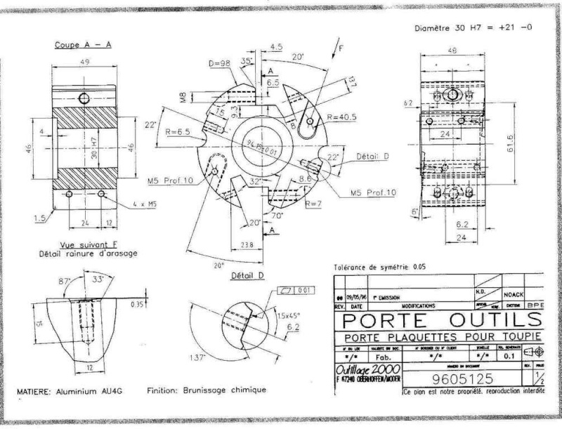

La première (la bleue) ne semble pas trop difficile à refaire, la Woody non plus d'ailleurs. Je tenterais peut être le coup si je trouve la matière dans mon stock. J'ai déjà fait un porte plaquettes (pour la fraiseuse), mais il s'est rapidement déformé, j'avais utilisé du 35CD4, mais sans traitement ; Pour du bois, un acier normal devrait résister.
Peut tu te rendre compte si celui de ton outil semble être de 'la carne' ?
Ce qui m'inquiète plus c'est l'équilibrage ; cet engin tournant à 6300 tr/min ...... oulà ! affraid
Est ce qu'il y a autant de types et de nuances dans les plaquettes carbures pour le bois que dans la mécanique ? car si je veux en faire une, il faut que je commence par acheter les plaquettes.

La matière utilisée pour ce type d'outil est l'aluminium. Ce document trouvé sur le net pourra je pense répondre à certaines de tes questions.
Votre avis sur cet outil Fichie10
Les plaquettes carbures pour le bois n’ont pas comme celles pour les métaux, une myriade de profils et de nuances ! Tous les bois ce travail avec les mêmes plaquettes et vitesses de coupes.

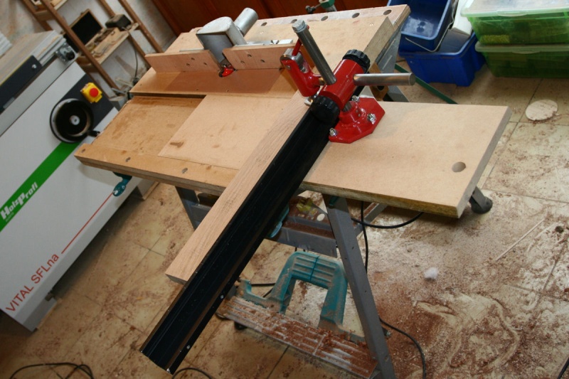

Votre avis sur cet outil Be_1010
Votre avis sur cet outil T610
