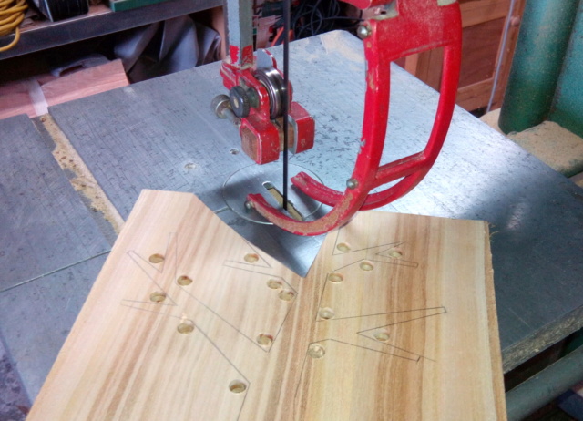

Pour la suite, j'hésite pour la découpe de la forme (l'arbre) dans le tripli. Vous feriez ça à la scie sauteuse ou à la SAR?

Pour la découpe, je ferai plutôt ça à la SAR pour limiter les éclats. Le souci de la scie sauteuse, c'est son mouvement alternatif qui va (plus ou moins) légèrement arracher les fibres. Une SAR va toujours dans le même sens, avec un martyr (ou pas d'ailleurs), la coupe sera nickelle.

Je poursuis cette petite réalisation. Un peu de traçage :
Avant la découpe à la SAR (merci BZHades pour tes conseils), je fais quelques trous dans les angles pour être à l'aise lors du chantournage.
On passe à la SAR avec une lame de 5 (ou 6)mm.
Résultat brut de SAR
Il y a un peu de boulot pour enlever les traces de la lame. Je dégrossis avec un disque ponceur monté sur la mortaiseuse. Et je finis le travail avec une petite lime.
Ça fait le job.
Voilà le résultat avant finition.
