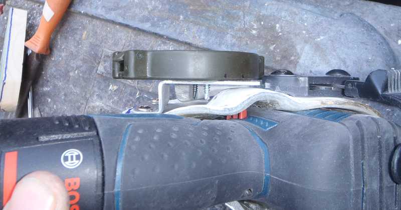

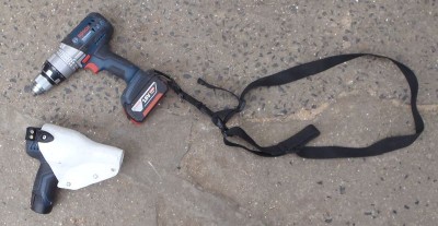

Pour visseuse, perceuse, perfo il y a des solutions toute simple:
La grosse perceuse, le perfo, ils possèdent des passants pour dragonne, ou ont une fixation pour ceinture d'incorporé.
Plutôt qu'une dragonne, autant y installer une sangle de fusil! Oui oui, une sangle d'épaule de fusil! Une chinoiserie d'airsoft à 15-20€ vous assure une bonne attache, un réglage court pour la monter de l'échelle, un réglage long lors de l'utilisation pour la porter bras tendue. Bref, impossible de la fare tomber de l'échelle, on peut monter l'échelle avec les 2 mains sans que ça gène, vu que ça pend à l'épaule, en la déplaçant en arrière pour qu'elle pende dans le dos lors de la montée par exemple.
Pour la visseuse à choc (indispensable) en 10.8v, ces engins ont rarement un passant pour dragonne. Il existe des holster de ceinture à la place.
Pour les holster, une sangle à fixation par velcro sera toujours plus adaptée qu'une fixation par bouton pression: on peut la mettre ou la retirer d'une seule main, contrairement au bouton pression.

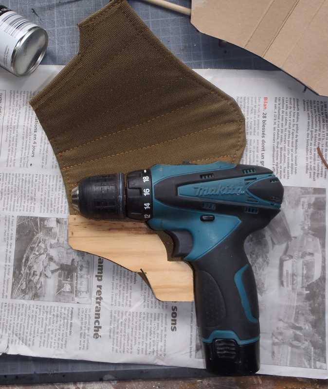

En hauteur, on tient son panneau d'une main et on doit choper sa visseuse de l'autre. Bref il faut un holster ou l'on peut enlever et mettre la sécurité d'une seule main (pour éviter que lors du travail, en se contorsionnant, la visseuse tombe)

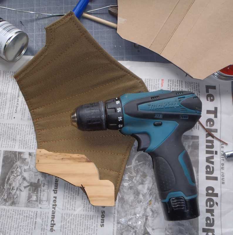

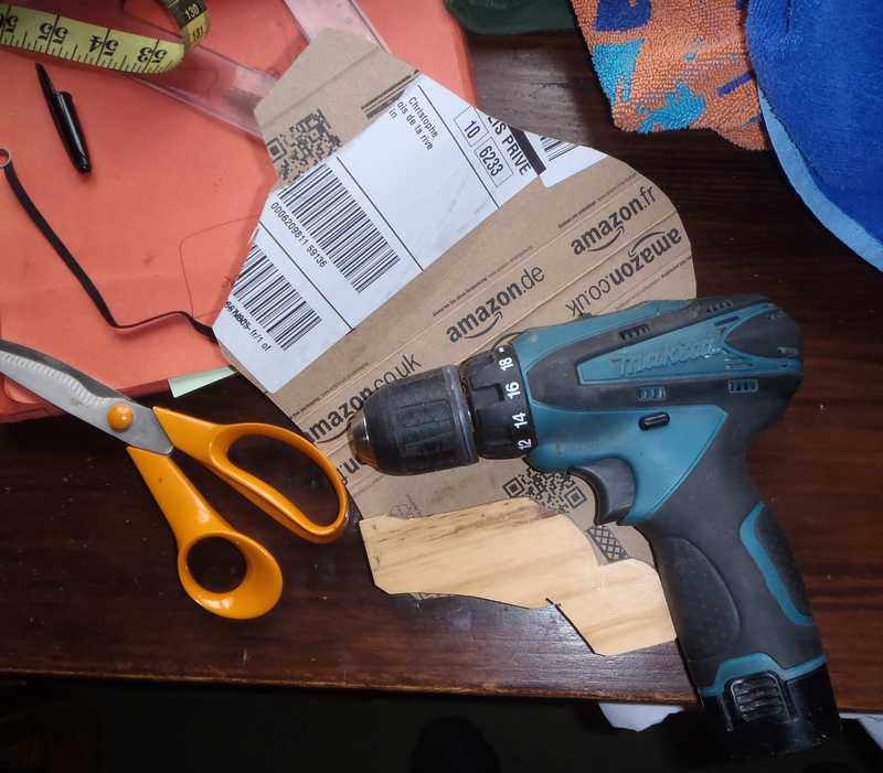

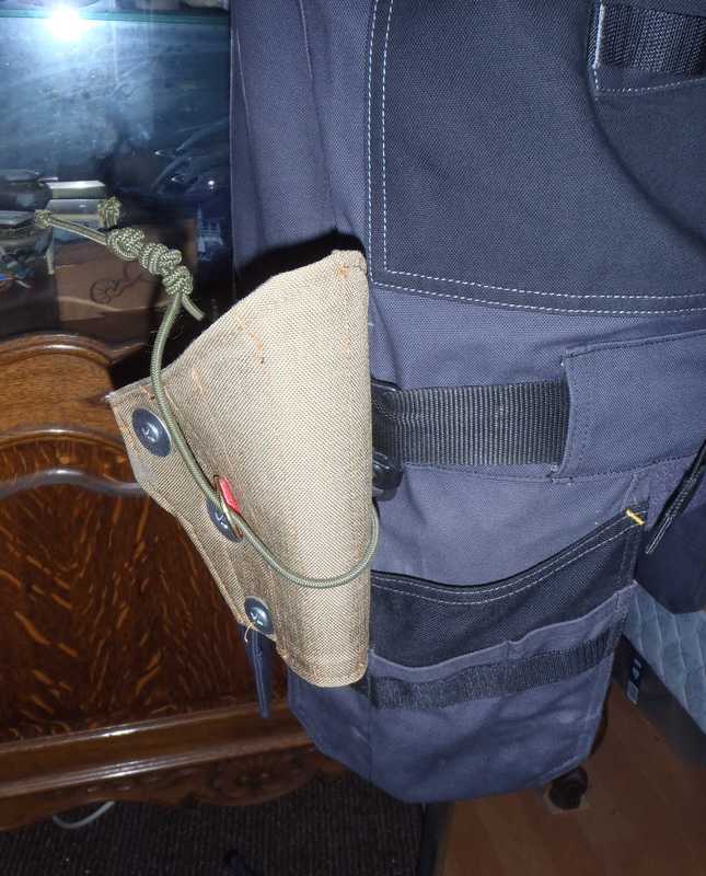

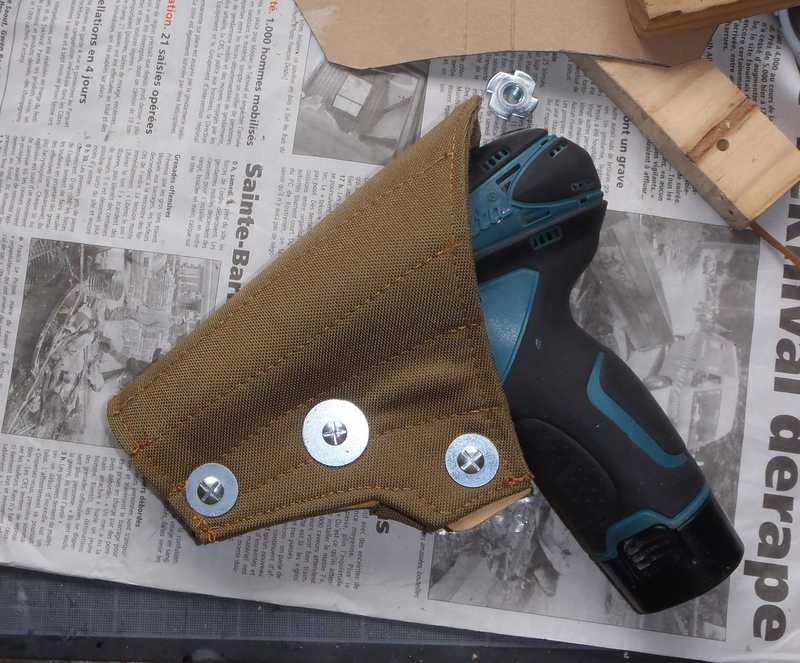

Moi je me suis fait un holster rigide avec de vrais systèmes de holster de pistolet. Mais je vais vous présenter différents prototypes de holsters

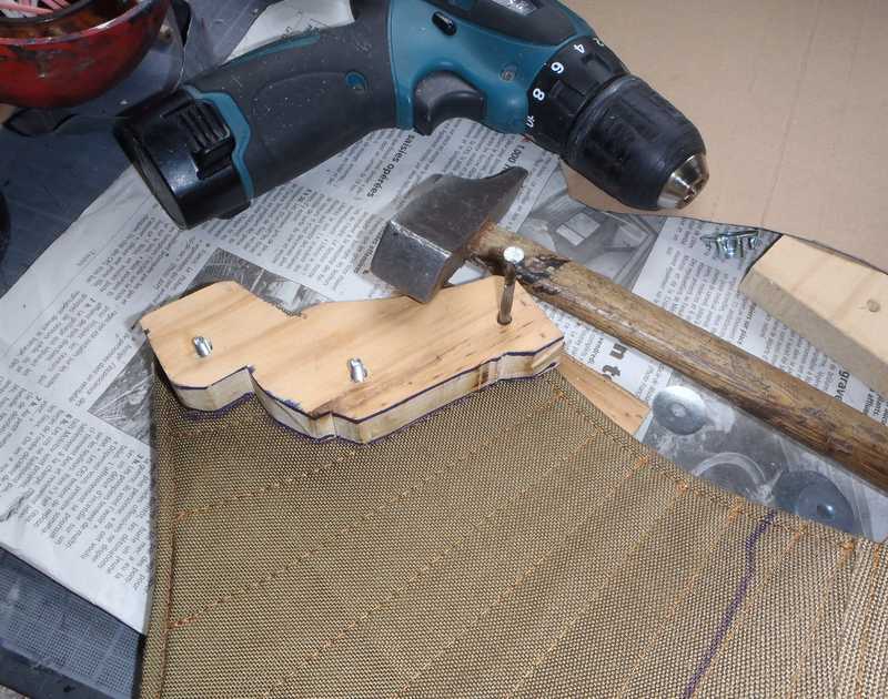

Pour une makita, j'ai fait assez simple. Il faut qu'il reste relativement fixe lorsque l'on retire la visseuse, histoire que le mouvement reste fluide.

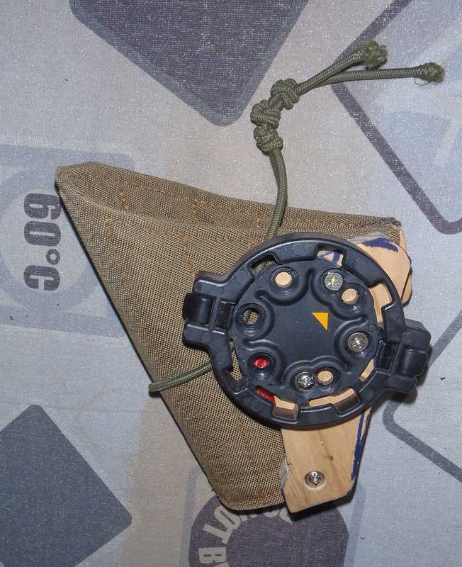

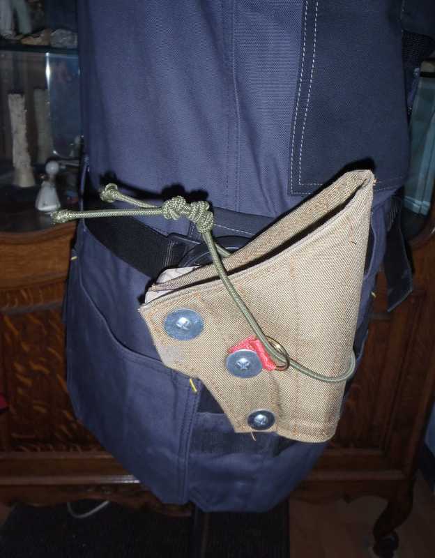

Et pour la sécurité, pareil, j'ai utiliser une technique "militaire", un sandow de retention (on voit facilement ça pour maintenir les chargeur dans leurs poches). C'est assez pratique pour la manipulation à une main très simple à fabriquer et peu couteux
un bout de bois
du cordura (un morceau de sac à dos ou autre fera l'affaire, il faut un tissu synthétique résistant. Le cordura est LA matière de référence pour les sacs et autre ou il faut une excellente résistance aux frottements ou au déchirement. En plus c'est souvent étanche ou semi perméable). J'ai insérer une fine feuille de mousse (plastazote) pour faire anti-choc et protéger la visseuse

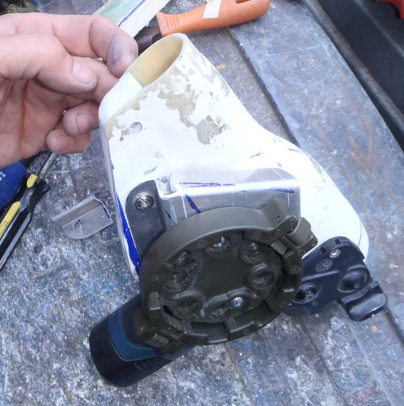

Là, encore un système de fixation de holster de pistolet. C'est un système pour détacher rapidement le holster de la ceinture
Blackhawk Quick Disconnect System, adapatble sur ceinture, sur la cuisse....

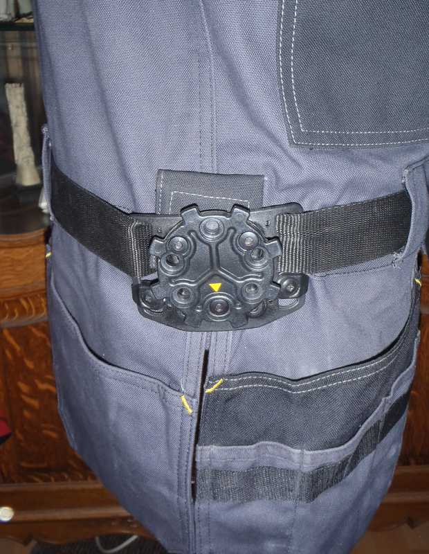

Moi je me suis fait une ceinture sur mon gilet. Comme ça, le holster détachable se fixe non à la ceinture du pantalon (toujours chiant si on met une parka... comme déjà dit), mais sur le gilet porte-outil
Et une vidéo pour montrer ce que ça donne à l'utilisation

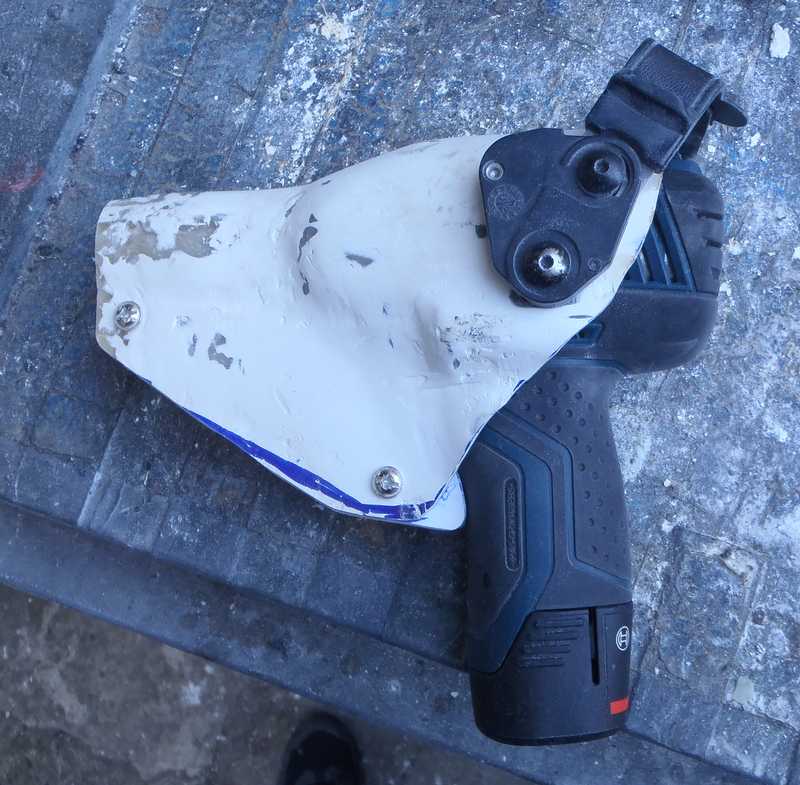

Sinon, plus onéreux, j'ai carrément faire un holster rigide (moulage en résine)
Avec une sécurité Safariland SLS de vrai pistolet et un passant de ceinture plus classique
Le dernier prototype, que j'utilise pour ma visseuse à choc
En vidéo, très pratique, ça épate toujours tout le monde dans la rue ou sur les chantiers

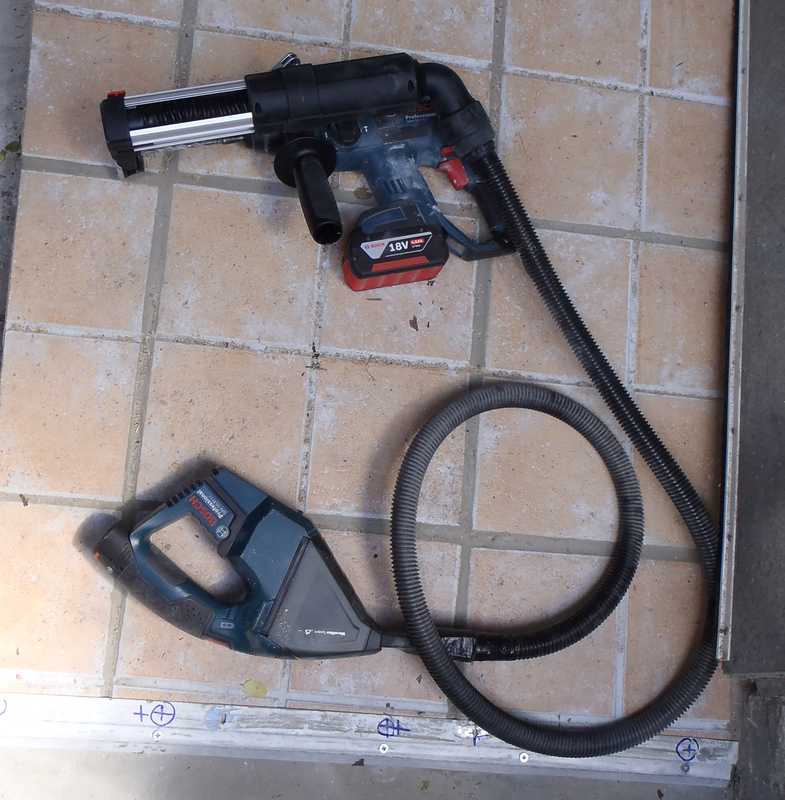

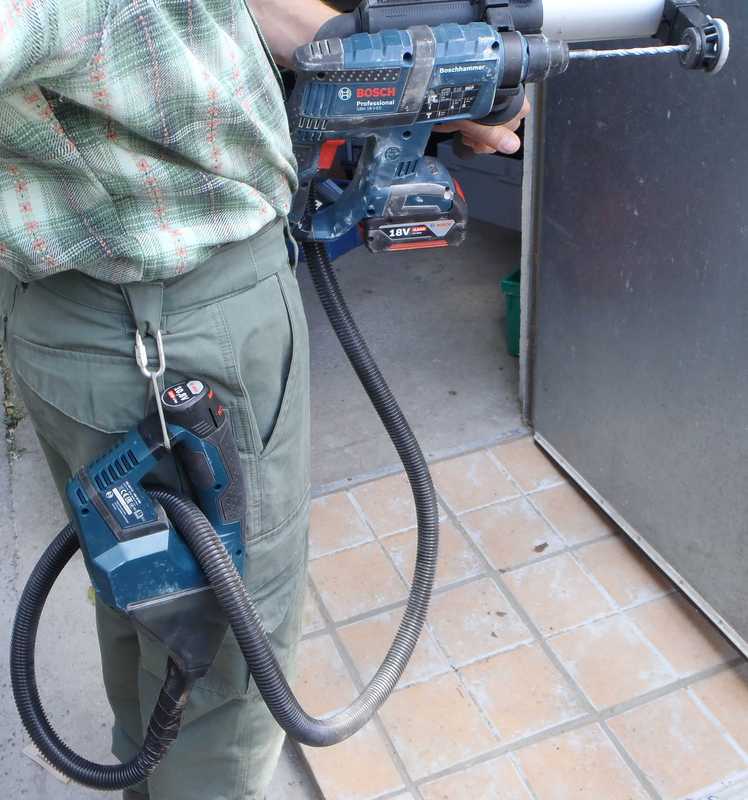

Enfin, y'a certains situation ou on doit percer sans salir le mur au risque de l’abîmer lors de son nettoyage...
Ou juste histoire de perdre moins de temps à nettoyer: nettoyer le long de toute la descente de l'échelle (ou échaffaudage, nacelle...), puis déplacer l'échelle et recommencer, puis déplacer l'échelle et recommencer (par ce que plus vous travailler haut et plus il y a du vent, et plus la surface à nettoyer risque d'être énorme!
Et en intérieur, sur le mur blanc en placo tout neuf, argh !
J'ai couper/déformer à la chaleur un embout de mon aspirateur GAS10.8v pour y adapter un tuyau
Pareil, bricolage pour le fixer à la ceinture et hop. Je peut le fixer sur moi par exemple, monter à l’échelle avec le perfo muni du kit d'aspiration et faire mes trous sans salir. Ou sur un chantier au sol, dans un bâtiment ou j'ai des kms de couloirs à percer.
