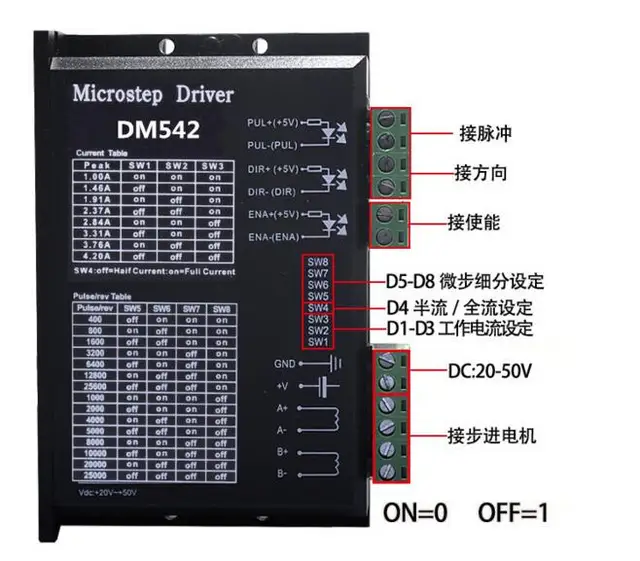

Attention aussi, beaucoup de drivers sont des copies de Leadshine ... si tu veux des "vrais" Leadshine, assure toi qu'ils ont bien le logo Leadshine sur le boitier !
Des vrais Leadshine M542 (5 = 50V - 42 = 4.2A maxi)
et des copies, qui ont presque le même nom, 2M542 ou DM542 suivant le "copieur" (comme tu peux voir, pas de logo Leadshine sur le boitier)
(*) en général sur une CN à portique, le Y c'est le portique et le X c'est ta course de 1300mm sur le dessin. L'axe X c'est l'axe qui va de gauche à droite quand tu est face à la machine, et compte tenue de l'architecture de ta machine, "l'avant", c.a.d l'endroit ou se tient l'utilisateur à de fortes chance d'être l'endroit ou tu a ton logo Portik i300, sinon ce ne serait pas très pratique de se pencher au dessus du "caisson" ou se trouvent les VàB et les guides pour y déposer les pièces sur la machine.
