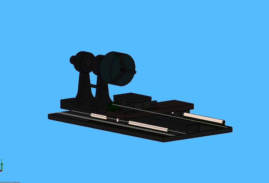

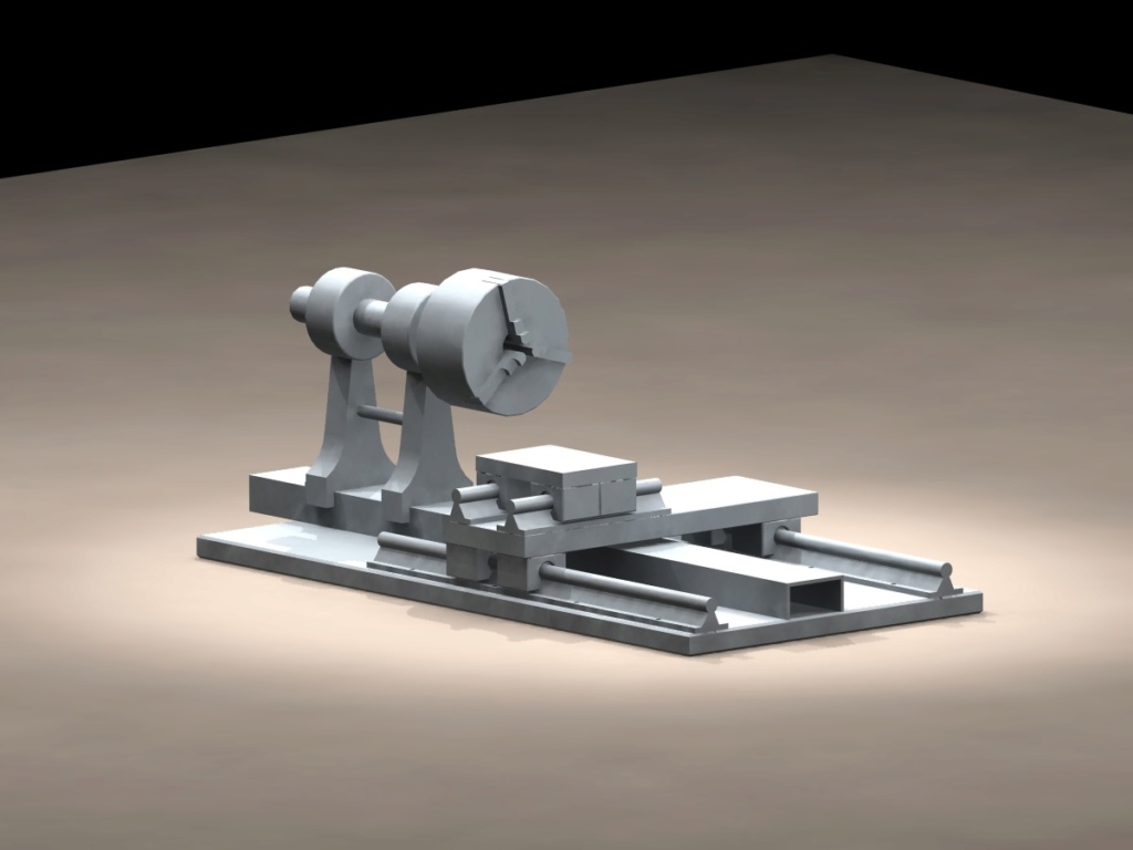

je suis en train de dessiner une ébauche de tour que je voudrais numériser; (c'est seulement en projet hein).
donc j'en étais à l'assemblage de différentes pièces, et j'ai voulu faire un rendu
le voila
à l'aide !!! Rendu-10
le problème c'est que quant je suis revenu à l'affichage de pièce sur SW, mon assemblage est tout noir scratch
à l'aide !!! Captur17
je n'arrive pas à revenir au couleurs d'avant.
comme je sais qu'il y a des grosses pointures ici, une idée?

Sans certitude, essai de sélectionner une autre scène (ici, c'est SW 2010)

Message  nagut Mer 15 Aoû 2018 - 7:50
Salut David
je n'ai pas trouvé la fonction dont tu parle (mon SW est 2006 Very Happy )
mais ayant compris ce dont tu parle, j'ai cherché comment modifier l'éclairage et çà marche cheers
chez moi c'est dans photoWorks qu'il faut aller
à l'aide !!! Captur18
Merci.
