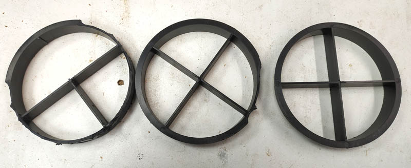

Donc je reviens sur le point qui posait actuellement problème avant la "mise en prod" de l'aspi. Ma cavatelier présente un décrochement du plafond : une partie fait 2.5m tandis que l'autre fait tout juste 2m (ce qui est très pénible). Et bien sûr l'aspirateur doit être positionné dans cette seconde partie. Or petit souci : l'aspi fait 2.15m !
J'ai donc dû le diminuer sensiblement. Il y avait 2 options : soit diminuer la surface des filtres, soit taper dans la contenance des sacs. J'ai plutôt opté pour cette seconde option, d'une part parce que diminuer la surface des filtres pénaliserait l'aspiration (et colmaterait plus vite les filtres, bref un cercle vicieux) , et d'autre part parce que réduire la contenance des sacs ne va pas m'empêcher de dormir (quand tu passes de 100l à 400 ....).
Quelques images seront plus parlantes qu'un long discours.
D'abord, la nature du problème. On peut tergiverser dans tous les sens, ça ne passera pas pour autant.
Aspirateur double sacs Holtzmann ABS3880 - Page 3 DSC02747c1s
Tout d'abord, une petite photo pour donner le ton de la qualité de fabrication. Il m'a suffit  brosser très légèrement cette patte de fixation pour la mettre dans cet état : normal elle a été peinte directement sur la rouille même pas brossée. Alors certes, toute la machine n'est pas dans cet état, mais cela traduit bien le niveau du service qualité du fabricant chinois ....
Aspirateur double sacs Holtzmann ABS3880 - Page 3 DSC02753c1s
Cela ne s'arrête pas à la finition : la fabrication a également été faite un peu à l'arrache. Je me suis aperçu qu'un trou pour fixer une patte n'avait pas été percé au bon endroit ...
(photo en approche mais on peut le voir 2 photos en dessus. Pour les plus perspicaces)
Ensuite la fabrication des pattes de fixation des portes-sacs qui ont été raccourcies par rapport aux pattes originales : une tige de fer à béton, deux bouts de fer plat, trois coups de soudure et en avant Simone !
Pour une fois que je ne suis pas honteux de mes soudures ....
Aspirateur double sacs Holtzmann ABS3880 - Page 3 DSC02754c1s
Avant la finition, petit test à blanc. J'ai bien fait : il a fallu un peu retouché la partie haute (qui gênait pour la pose du cerclage retenant les sacs). Comme je n'ai pas de presse hydraulique, je n'ai pas pu reproduire la même forme en Z que les pattes d'origine. Pas grave, j'ai utilisé une cale en bois pour décoller la patte du porte-sac.
Aspirateur double sacs Holtzmann ABS3880 - Page 3 DSC02755c1s
Sur cette photo, on voit bien la section verticale en sortie de la turbine, que j'ai retirée pour diminuer la hauteur de 25cm. Si un jour je change d'atelier, je pourrai la remettre en place sans souci.
Aspirateur double sacs Holtzmann ABS3880 - Page 3 DSC02756c1s
Deux couches d'apprêt RustOleum avant peinture ( ils appellent cela un primaire de production. C'est un très bon produit qui non seulement peut se passer sur un support légèrement rouillé, qui protège ensuite de la rouille (voici un an j'en ai mis en rustine sur un portail que je dois repeindre : l'apprêt est toujours là !) mais qui surtout donne une très bonne accroche pour la peinture. Seul incovénient : ça se vend par pot de 5l, ce qui me prendra toute une vie à écluser). La teinte est déjà presque raccord.
Aspirateur double sacs Holtzmann ABS3880 - Page 3 DSC02757c1s
A ce propos, l'application de l'apprêt a failli mal se terminer. Un truc tout con qui peut te conduire direct aux urgences. En refermant le couvercle du pot, avec un petit maillet comme je l'ai fait des dizaines de fois, j'ai pris une petit giclée dans le visage, avec la plus grosse goutte qui est venue s'écraser 1cm sous l'oeil. Vu le caractère chimique de l'histoire (rien que les vapeurs me piquent un peu les yeux), je pense que la cornée n'aurait pas apprécié le ravalement .... Pourtant je porte souvent les lunettes de protection mais là je ne me suis pas méfier. Comme quoi !
A suivre ......

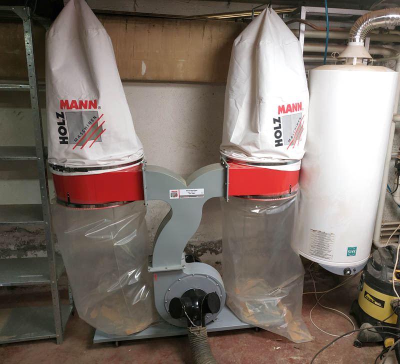

Message  tamilhaz Sam 3 Nov 2018 - 12:42
je suis en train de calculer l'aspiration de mon futur atelier et ai pour le moment sélectionné l'aspirateur Holzmann ABS5000SE Tri (5000m3/h et 2x180 litres)
J'ai le 400V (20A) et donc il me semble que c'est mieux de le prendre en tri puisque les nouvelles machines vont l'être.
Pourquoi ce modèle ?
Je pense mettre l'aspirateur dans un local attenant l'atelier mais sans porte de communication directe, le gros volume de stockage m’intéresse car ainsi je n'aurai pas besoin d'aller constamment vérifier le niveaux des copeaux.
Les machines principales  vont être :
- un rabot dégau en 410mm
- une scie à format
- une SAR de grosse capacité
- à venir, une toupie
Je veux me réserver la possibilité de pouvoir travailler sur deux machines en même temps (pas tout seul Very Happy )
Pourquoi je poste ici ?
Ben, j'ai aussi un problème de hauteur et comme cet aspirateur est de la même famille...
Mon local fait au max 2117 de haut et l'aspirateur 2240.
Comme il sera en poste fixe, je pensai démonter tout le support et accrocher la "table" au mur par deux équerres solides en respectant le fait de ne pas faire toucher le plafond aux bonnets  (risque d'humidité).
J'ai récupéré la feuille de calcul sur l'air du bois et le zinzin semble pour le moment surdimensionné en puissance donc si vous connaissez un modèle avec les les mêmes spéc en stockage et voltage mais vers les 3000m3/h, je suis preneur (il faudrait qu'en utilisation une personne, je décharge la moitié du débit dès l'entrée..)
D'autre part, je pense chauffer l'atelier avec un poêle à bois, et la aussi je pense que ça coince....
Merci pour vos réponses à venir...

Message  FMJ Dim 4 Nov 2018 - 0:21
Comme il y a plusieurs questions sur des sujets différents, il serait plus judicieux d'ouvrir un fils spécifique sur ton atelier.
Par rapport à ce que tu décris, ton usage semble plus se rapprocher d'une utilisation professionnelle qu'amateur. Or comme je l'ai déjà souligné plus haut, la qualité de construction de cette gamme d'aspirateur Holtzmann est vraiment légère. On peut avoir de bonne surprise, mais je ne pense pas qu'ils durent très longtemps avec une utilisation soutenue quotidienne !
De plus, vu que tu es en tri, il y a quand même souvent des affaires à faire en provenance d'ateliers pro. C'est plus facile à trouver qu'en mono.
Ensuite, il vaut mieux prévoir large en terme de puissance : colmatage, pertes de charge liées à la tuyauterie, dissymétrie entre plusieurs sorties si utilisation simultanée, etc.
Pour finir, oui, il me semble très facile de monter ce type d'aspirateur en poste fixe sur un mur. Deux équerres en U (deux pattes en Z) et c'est plié. Par contre il faut que le bloc moteur soit soutenu, soit au sol, soit sur un support. Et en virant les roulettes et la base, ça devrait rentrer pile poil avec ta hauteur de plafond

Message  camopi Dim 4 Nov 2018 - 19:04
Tant que tu es à le modifier regarde si tu peux retourner la partie rouge (tête en bas).
De façon à avoir l'entrée des copeaux par le haut et le moteur en dessous.
Cela t'évitera de faire un U dans ton réseau

Message  Roland Dim 4 Nov 2018 - 21:48
Bonsoir Tamilhaz.
Déjà, bienvenu sur le forum Smile.
Pour le poêle à bois, est-il possible de le connecter à une entrée d'air extérieure ? Dans ce cas, cette question est réglée Smile.
Si tu fait allusion aux articles de Mig sur l'Air du Bois, t'es parti de d'excellentes bases ! Je conseille ses articles à tous ...
Je suppute donc que tu compte mettre du 150 cm en réseau secondaire (vers machines) et 200 mm pour le principal ... ce qui est cohérent dans un réseau d'aspiration et des machines un poil conséquentes ... surtout si deux machines doivent fonctionner en même temps !!!
Pour l'ABS5000, il fait parti de ma short list. Pour info, la partie moteur/départ aspiration peut se monter dans l'autre sens, de manière à avoir le moteur en bas et le tuyau en haut.
Ensuite, certainement pas gênant par rapport à ton utilisation en local accolé, il n'est pas possible de mettre des cartouches filtrantes sur ce modèle, les sorties 500 mm étant trop proches.
Pour le débit de 5000 m3/h ... je dirai que ces spécs sont bien optimistes surtout avec un moteur de 3 ch ... As-tu regardé le Jean L'Ebéniste FM350  ou son clone le Holzmann ABS4560 ? Il y a des accords avec Holzprofi et les forums Méta/CDC  Very Happy.
Encore une chose, il est indiqué dans la doc qu'il est réglable en hauteur mais je n'ai pas vu dans quelle mesure. Certainement que "ProBois-machinesoutils.com" pourra te conseiller.

Petit déterrage de ce fil. Ca faisait des mois que j'étais tenu éloigné de l'atelier (rien de grave, juste par des travaux d'entretien, mais un bouffe temps invraisemblable !), du coup j'avais pas pris le temps de faire le grand ménage dans l'atelier pour faire la place au "monstre". C'est chose faite depuis cette semaine. Il est bien où il est, à côté de son petit copain le Styx !
Pour connecter l'aspi à une prise commandée, j'ai dû modifier ma bidouille sur son boîtier de commande : j'ai ajouté une cale derrière le bouton ON, ce qui a pour effet de le laisser en permanence appuyé. Ca marche nickel. La prise commandée supporte 3kW et pour l'instant elle ne bronche pas avec les 2.2kW de l'aspi.
Aspirateur double sacs Holtzmann ABS3880 - Page 3 IMG-20191110-103901c1s
Je me suis également repenché sur les branchements. Avant de me lancer dans la grosse tuyauterie (j'y reviendrai, j'ai quelques idées en tête à ce sujet ....), j'ai commencé par faire sauter les croisillons du raccord à 3 sorties 100mm. J'ai fait très attention car son plastique est plutôt fragile : ce raccord est clairement le GROS point noir de cet aspi. Bien dommage qu'ils aient rogné à ce niveau. J'ai déjà dû recoller l'une des sorties qui s'était arrachée suite à un petit coup. Pour le croisillons, plutôt que juste les scier, j'ai préféré décoller la bague qui les soutient (très précautionneusement, par l'arrière, en décollant et en tapotant au tournvis , ça part très bien car ils ont été chiche en colle). Car la bague est collée à l'intérieur du raccord, ce qui en diminue de 4mm le diamètre : ça n'a l'air de rien 4mm sur 100mm, mais mine de rien , ça réduit la surface d'aspiration de près de 8%. Pas négligeable !
(on peut voir qu'au fur à mesure, je me suis bien amélioré !)
Aspirateur double sacs Holtzmann ABS3880 - Page 3 IMG-20191110-103803c1s
Bon, au final, même si je l'ai peu utilisé (et pas du tout avec la dégau), j'en suis plutôt satisfait : ça poutre grave cette histoire !!!

Message  Roland Dim 10 Nov 2019 - 12:18
Bonjour.
Tu peux pas virer les 3 sorties en 100 mm et poser une réduction 150/100 mm sur la sortie 150 mm ?
Ce sera plus performant à mon avis Smile.
Roland.

Message  FMJ Dim 10 Nov 2019 - 12:40
Comme indiqué plus haut, je vais "initié" une réflexion à ce sujet. La sortie principale de l'aspi est bien en 150mm.
Actuellement, il y a 3 appareils qui se raccordent sur cet aspi : la scie (+ toupie) en 120, la R/D et la calibreuse en 100. Il serait pas déconnant de déplacer la calibreuse vers l'ancien aspi qui va être dédié aux poussières fines et de ramener la SAR en 100mm sur le gros aspi (ou pas : actuellement il fonctionne très bien sans aspi depuis des années ....)
Il faut que je réfléchisse à une implantation un peu définitive pour connaître le mixte tuyaux fixes/flexibles + raccordement à demeure/volant. C'est pas complètement simple à déterminer !
