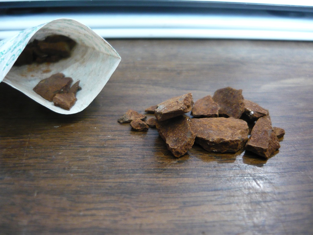

les filaments ont plein d' ennemis, la lumière, l'humidité, les variations de températures mais j'ai décidé de faire un test pour essayer de m'attaquer au plus sournois d'entre eux : l'oxydation autrement dis la dégradation par le dioxygène et la lumière.
pour la partie lumière, c'est assez simple mais pour la présence d'oxygène (en fait di oxygène 02), je me suis inspiré de ce qui se pratique dans certains emballages alimentaires dans lesquels on trouve de petits sachets marqués "Ne pas manger".
Préservation des filaments Absorb10
il s'agit d'absorbeur d'oxygène, il y en a plusieurs types mais le - coûteux, c'est le charbon actif. Je dois en récupérer en fin de semaine.

alors juste un truc tout con, il est peut etre plus facile de chasser l'oxygene que de le capter, perso j'opterai pour une purge de tes boites avec gaz neutre, le plus facile a avoir etant le CO2, tireuse a biere, extincteur réformé mais attention, y'a pas de détendeur, faut un peu bricoler, petites cartouches pour siphon a chantilly, il me semble que c'est meme de l'azote dans ces cartouches maintenant, sinon cartouches de co2 pour pistolets a plomb
le co2 etant plus lourd, si tu purges lentement par le bas, ca chasserait "le reste" vers le haut, si t'es étanche du bas (en tout bien tout honneur, hein jesors ) et que ton fil sort par un petit trou en haut, tu devrais rester relativement a l'abri de l'oxygene, le top etant la purge en continu, mais faut une bonne bouteille (voir tireuse a biere ou matériel d'aquarium hollandais ou on apporte du CO2 en continu) et la purge CO2 enleve aussi la vapeur d'eau, mais trop peut etre ?
concernant les bactéries et autres organismes vivants champignonesque ou autres, y'en a du modèle aérobie et malheureusement aussi du modele anaérobie, qui se plaisent treeees bien sans oxygene ou sous concentration réduite, comme celle responsable du botulisme si mes souvenirs sont bons Very Happy si ton fil sent le beurre rance, faut te sauver jesuisdehors
