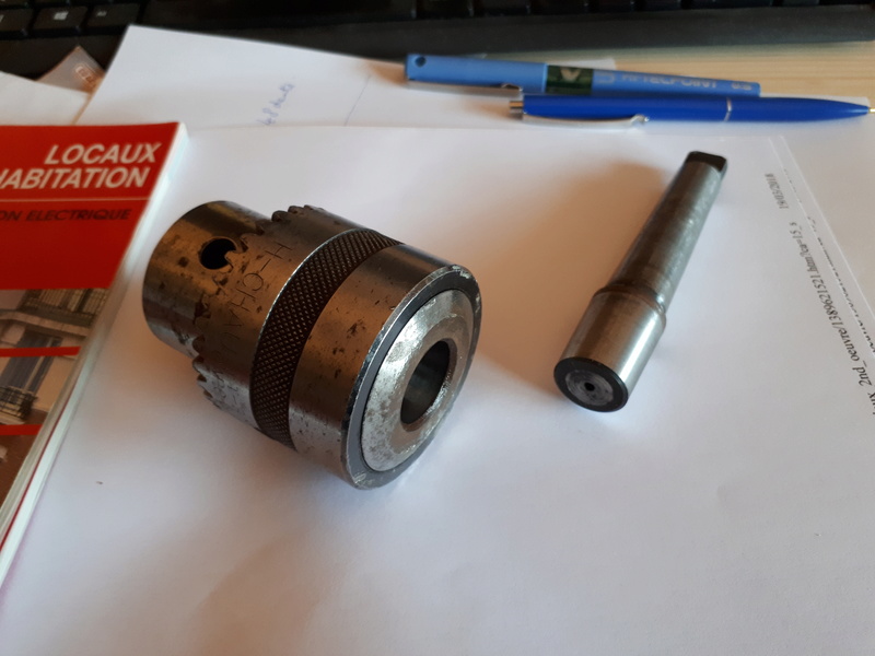

re...............@David,ça y est photos faites,et ben c'est pire que ce que je pensais ,il y a bien un peu de rouille que je pourrais enlever,mais là où ça se complique,en tenant le cône et le mandrin dans les mains,me suis aperçu qu'il y avait un jeu énorme,
pas bien pigé comment tout est monté ,mais ce jeu est encore une autre anomalie,rien à voir avec le cône qui sort tout seul,si j'ais au moins un peu pigé quelque chose
le cône où est fixé le mandrin,pas joli joli,
pour le jeu au niveau du mandrin,comment est fixé le cône sur ce mandrin,et comment le démonter
ensuite peut on envisager de mettre un cône avec de la toile émeri sur ce cône,et d'enfiler le tout,machine tournante,pour essayer de nettoyer le cône femelle ,ou un morceau de bois rond ou tournevis

C'est un autre cône de type B (DIN 238) ou de type J (Jacobs) ; en général c'est gravé sur le mandrin, par exemple tu peux trouver une inscription comme B16.
Type B
https://www.metiers-et-passions.com/outil-cata/arbres-mandrins-porteforets/otmt-0011010106-skg.html
Type Jacobs
https://www.metiers-et-passions.com/outil-cata/arbres-mandrins-porteforets-cone-din228-b-jacobs/otmt-0011010107-skg.html
C'est "juste" emboité ... mais ça colle bien en principe !
Non, c'est une pièce de précision, ce genre de traitement me semble un peu trop barbare !!! .. A ta place je n'y toucherais pas avant d'avoir testé avec un cône mâle neuf ; si même avec un cône neuf ça ne colle pas alors il sera toujours temps d'envisager autre chose, mais je serais plus pâte à roder que toile emerie pour le cône de broche !
Avec une lampe, essais déjà de voir s'il a du mal. (et passe le doigt dedans pour sentir s'il y a des aspérités)

Mon père utilisait de la craie pour redonner un peu "d'adhérence" au cône, ça va pas le remettre à neuf mais peut être faciliter un peu le maintient.

Mince, une perceuse avec deux tiges sur trois seulement pour la commande de descente il a copié sur la mienne
A part les tréteaux, il y a des points communs
Hum comme ça sur la photo, le cône a l'air d'avoir bien vécu, il me semble plein de coups ou j'ai encore un soucis de lunettes ?
Si jamais tu arrives à trouver l'inscription pour le cône côté mandrin, tu peux en acheter un , les jacobs sont un peu plus chers que les B , c'est ce que j'ai sur mon mandrin automatique (qui tourne comme une pomme de terre d'ailleurs)...
Je crois que je l'avais acheté une quinzaine d'euros
De l'autre côté c'est un cône morse n°2.

tu pourras aussi faire ce test que j'avais fait sur ma dita, donc petit test "d'adhérence" du cone dans son logement
initialement, un cone très abimé extrait de l'arbre, et ce n'est pas moi qui ai marqué a la pince le corps du cone initial, M1
un coup de feutre sur le nouveau cone M1
apres avoir mis le cone en place et forcé sur la rotation en le bloquant, il ressort "propre" la ou ca touche, la petite bague rouge delimite la fin du logement du cone dans l'arbre, il y a dons presque 15mm ou il n'y a pas contact
les deux autres anneaux restant noirs sont en face des rayures du cone initial
j'hesite entre deux solutions :
pate a roder sur mon cone neuf et mamailler l'un dans l'autre, un peu comme enfin vous voyez comme qui quoi
ou acheter un alesoir a cone morse, je savais meme pas que cela existe et reprendre l'arbre au tour avec l'alesoir
j'ai opté pour l'alésoir
Ce n'est pas normal si ton mandrin bouge dans ton adaptateur en CM2, pour sortir le miens, j'ai du prendre le chalumeau

Salut à tous................merci pour vos réponses,mais lorsque vous parlez de cône morse etc......,ben,comment dire,vous me parlez en chinois ,j'y connais queue dalle,y a personne qui peut me faire un topo vite fait simplement fait,un truc ,genre pour les nuls comme moi
rectification,il n'y avait pas de jeu entre le cône et le mandrin,le jeu se trouve sur le mandrin lui même,le cylindre que l'on tourne à la main,pour serrer le foret,c'est lui qui bouge un peu sur le reste du mandrin ,
et bien sur,j'ais démonté le cône du mandrin,mais walou,pas d'inscription,sur cette PAC ,il y a des inscriptions en pouces,sur le mandrin aussi d'ailleurs,et elle a déjà été trafiquoté électriquement parlant,un des boutons poussoirs a été remplacé par un inter ,l'autre,celui du haut n'est même plus branché,mais elle fonctionne,je modifierais un peu les branchements sauvages,
des graduations sur le réglage de profondeur de perçage,en noir à droite de l'étiquette,sont en pouces,
les trucs pas très Orthodoxes électriques,
va falloir que je reprenne cela sérieusement,
cône et mandrin séparés,
autrement,chuis passé pas loin d'Otello cette aprème,mais pas pensé à prendre le cône et le mandrin avec ,j'y repasse demain ou jeudi,j'irais y faire un tour,

Ton cone morse (la tige qui tient le mandrin et qui va dans la broche de la perceuse...) a quand meme l'air abîmé.
Je serai toi je le remplacerait également, ça ne vaut pas bien cher.
Ensuite je te conseille de suivre les conseils du lapin ci dessus pour déterminer la qualité de la portée.
Quand le cône morse commence à être abîmé comme ça, on empire souvent les choses pq on doit le claquer dans la broche pour qu'il colle correctement, du coup, on marque un peu plus la broche, et le cône colle un peu moins bien, et ainsi de suite...
Bonne soirée
Bonne soirée

Pour le cone morse :
Sur ce type de colonne c'est souvent du CM2... mais faut vérifier!

Il y a aussi des cônes morses sans tenon d'entrainement avec un filatage femelle au bout pour le serrage.
Tu peux aussi sacrifier un vieux forêt pour le rodoir en coupant le tenon.
Et pour l' autre côté du cône:
Je parie un café que côté perceuse c'est un morse n°2
Pour l'autre côté, au hasard, un B16 ou un J2
Côté mandrin, sur le mien, j'ai cherché un moment, l’inscription était gravée en tout petit juste à côté de l'orificine conique et non pas là ou tout le reste est gravé en gros
Côté électrique, il y avait peut-être un bouton pour une lampe ? J'ai ça sur la mienne , très pratique
A bientôt
Patrice

Re: Ma PAC a le nez qui coule !!!! et une entorse du coude.........
Bonjour, sur le mandrin est écrit : JT 3, ce qui pourrait être Jacob Taper 3 ce qui lui ferait une base de cône à 20mm et des poussières, du coup le morse serait une CM2 d'après la photo de Laurent.
la, tu aura de quoi l'identifier : http://www.depetri.fr/ckfinder/userfiles/files/PDF/ROHM%20Norme%20arbre%20de%20montage.pdf
