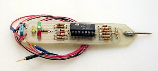

Message  ducran lapoigne Jeu 8 Fév 2018 - 18:57
Ben voila, j' ai l' air malin avec le mien Very Happy
Pour les fans d'arduino et PIC, un testeur de niveaux logiques Testeu10
magnifique ton testeur, tu l' as noyé dans de la résine ?

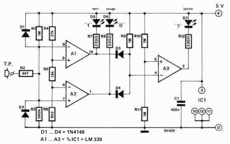

@Antoine, le tien est bien aussi et il fait les 3 états, je vais en faire un aussi tiens, il me reste de la résine. Tu peux me passer ton schéma ?

Message  ducran lapoigne Dim 11 Fév 2018 - 11:40
pour JC
après recherches, j' ai retrouvé le schéma (elektor juillet/aout 1984)
Pour les fans d'arduino et PIC, un testeur de niveaux logiques Testeu12
et mon pcb:
Pour les fans d'arduino et PIC, un testeur de niveaux logiques Sonde_10

Message  F6FCO Dim 11 Fév 2018 - 12:03
Merci Antoine, je dois avoir tout en stock pour le faire et il me reste un peu de résine Very Happy
