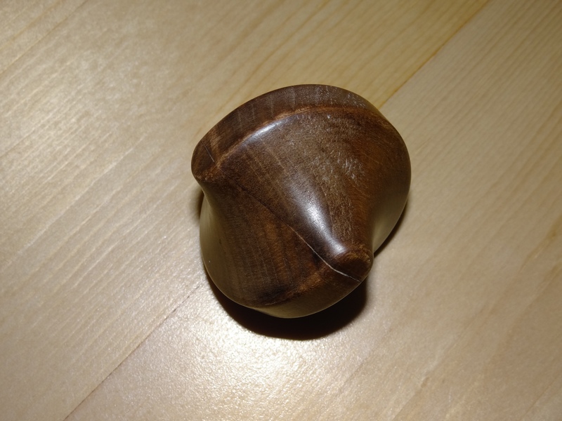

j'ai vu sur "les fous du bois", un streptohedron; je ne connaissais pas.
alors comme j'avais du temps à perdre, je m'y suis essayé
j'en ai fait 2, le premier à été loupé: problème au moment de séparer les 2 moitiés .
puis sur ma lancée, j'ai fait un(une?) femisphère.
sur la deuxième photo on voit bien le raccord entre les 2 moitiés mais en vrai çà ne ce voit pas trop
bon, çà serre à rien......mais j'aime bien
Je post dans tornage par ce que çà ce fait avec un tour

J'imagine que tu colle deux morceau avec une feuille de papier martyr entre, tu tournes, tu sépares et fait faire une rotation d'un quart de tour avant de recoller..
Ça demande pas mal de précision du coup ?

je n'utilise pas la feuille de papier collée, je colle les 2 extrémités des 2 "carrelets" sur 15 mm
mais il faudrait avoir des pointes entrainantes qui accrochent sur un cercle car seulement pointue: çà cherche à écarter.
quant on coupe à la longueur, çà ce sépare
le premier ne pose pas de problèmes; ce n'est que du tournage de Ø et portées.
mais il faut quant mème être précis.
le second, femisphère, est plus compliqué; il faut faire un gabarit pour tourner les 2 rayons
de façon identique.
de façon identique.
