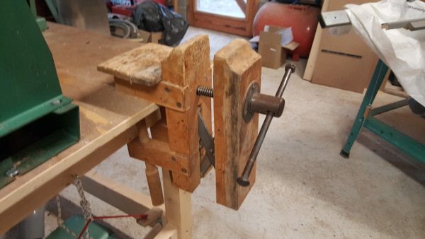

Salut Florent,
À quoi elle sert au juste cette plaque? C'est ce qui permet le recul de la presse en dévissant? J'ai dû rater un truc...

Cette plaque sert à solidariser la vis à la presse. J’ai sûrement fait une erreur en la mettant à l’intérieur et non à l’extérieur. Cordialement

Akodotoda a écrit:Bonjour,
C'est pas plus mal non? Même si c'est pas le montage le plus courant, ça a l'avantage de la rendre invisible.
Mais du coup je comprends mieux ton problème d'épaisseur: avec la plaque à l'intérieur, tu ne peux plus retoucher l'épaisseur du mors mobile, c'est bien ça?

Merci. Les tiges filetées et les écrous viennent de chez ECMU-CSR.
Pour Guilhem:
C’est plus joli visuellement, en effet, mais la plaque d’alu se déforme vers l’etabli quand la presse est utilisée.

Et merci pour le lien vers les vis trapézoïdales. Quel diamètre as tu utilisé ? J'avais récupéré un vieux cric en X mais sur le site que tu indiques, les prix sont compatibles avec un achat de matériel neuf et propre ...

Pour les vis, j'ai pris du 20mm. Avec une tige de 1m en pas à droite et une autre en pas à gauche, plus les écrous et le port, j'arrive à une centaine d'euros.

Salut à tous............@Pascal,perso je choisirais plus gros,28 ou 30 au lieu de 20,tu moulineras moins

la mienne est en 30. C'est bien rigide.

Vu que ça traîne depuis un moment (et aussi que je ne veux pas me retrouver sur le poste de ceux qui "z'ont pas finis leurs
trucs"), hier soir j'ai coupé deux bouts de cuir. Du bon cuir pleine fleur, tanné végétal, 1er choix. C'est sûr qu'au milieu des
matériaux trouvés à la poubelle, ça fait un peu riche.
J'encolle les deux côtés à la néoprène, j'attends 15 minutes et mise en place. Je serre à fond quelques minutes.
Et voilà le résultat. Bon, je montre le mors mobile parce que sur le fixe, j'ai collé à l'envers.
Du coup mes pièces seront prises en sandwich entre la croûte et la fleur. Enfin, ça fait toujours un truc de plus en moins à
faire ...
Bon après-midi
Florent
