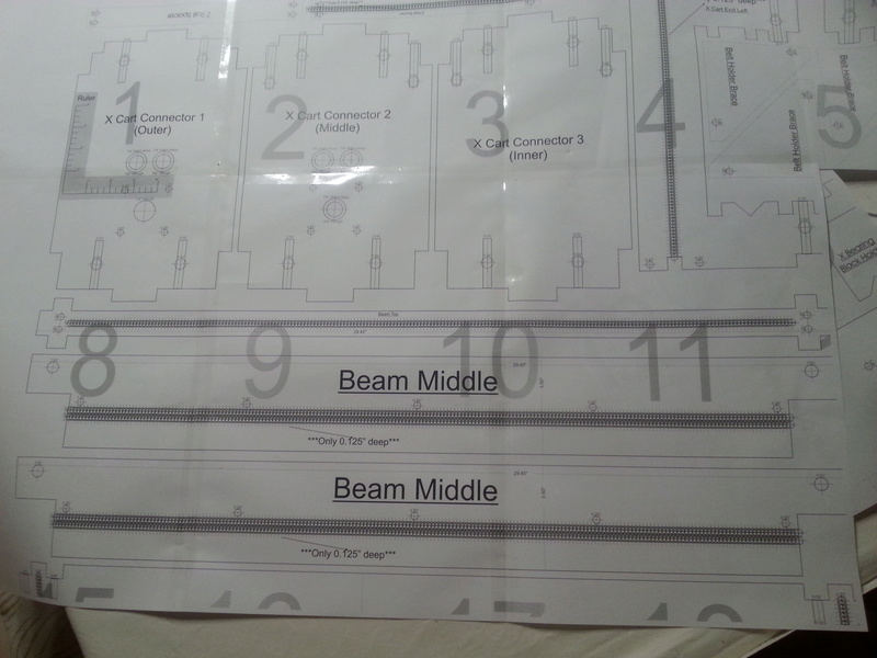

Je suis un peu sur le même projet que toi.
j'ai touve pas d'info sur ce site
http://mon-club-elec.fr/openmakermachine/
dans les notices de montages quasiment tout est expliqué
pour le rails je pense commander chez Motedis

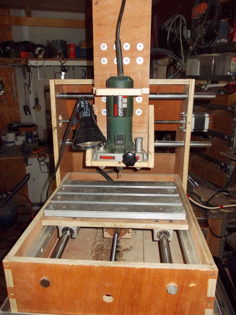

Message  Hervé-34 Sam 25 Nov 2017 - 11:57
Bonjour fullstars !
Moi, ce que j'ai retenu de ton post, c'est ça;
fulstars a écrit:Est ce que parmi vous quelqu'un en aurais fabriquer une ? Attention je parle d'une CNC bas cout histoire de voir comment sa fonctionne - par curiosité et avoir un tout petit projet d'amateur.
Moi, je ne suis pas contre le bois ! j'en ai une non deux, depuis ....2013 et je m'en
sert plusieurs fois par semaine ! et elles ne bougent pas ! il faut dire que j'en ai
modifié une qui est maintenant mi bois mi alu !
Quelques photos !
Fabriquer sa 1ere CNC Dscn0412
Fabriquer sa 1ere CNC Dscn0410
Fabriquer sa 1ere CNC Dscn0411
Fabriquer sa 1ere CNC Dscn0413
Fabriquer sa 1ere CNC Dscn0414
Ca c'est ma petite graveuse !
Hervé

Message  Hervé-34 Sam 25 Nov 2017 - 12:36
Re !!
Et pendant que j'y suis, je passe à mon autre CNC, une ID-conception,
montée en kit en cp bouleau de très belle qualité !
J'étais un peu court en dimensions surtout en longueur de table ! evidement
en largeur il aurai fallu refaire tout le portique !
Mais avec la hauteur de la table je passe 45cm en largeur et je travaille 65 cm
en longueur ! c'est comme ça que j'ai fait ma table de mon imprimante 3D!
Voilà l'origine
Fabriquer sa 1ere CNC Dscn0310
Et la modification !
Fabriquer sa 1ere CNC Dscn0418
Fabriquer sa 1ere CNC Dscn0415
Fabriquer sa 1ere CNC Dscn0417
Fabriquer sa 1ere CNC Dscn0416
Un crochet pour mon portail, alu de 10mm
Fabriquer sa 1ere CNC Dscn0419
Hervé

Merci pour ton lien : Peut pas le coller je n'ai pas l'autorisation Sad
Si j'ai bien compris pour 500 euros environ, on peut commander une machine en kit format A3 ?
Tu as déjà commander chez eux ? c'est Sérieux, pas d'arnaque ? 500 c'est quand même quelques euros Smile
Si oui, pour une première machine sans prétention je pense que sa pourrais faire l'affaire surtout que je ne vise pas excellence dans un premier temps mais bien une première approche & apprentissage de ce nouvel outil.
J'ai lu que dans le KIT c'est vraiment la total : Machine - structure - logiciel - etc.. Sauf erreur de ma part
Je pourrais y mettre une dremel que j'ai déjà pour des petites découpes.
J'ai mis le lien de côté, si les retours sont positif y as des chances que j’amène les croissants a Madame un dimanche matin juste avant de lui demandé son accord Paypal Smile

Message  tonyproof Sam 25 Nov 2017 - 22:50
c'est MON-FABLAB.FR le site a l'air pas mal
un de mes amis les a contacter plusieurs fois et il a eu pas mal de renseignement
je suis en train d’étudier leur mode d'emploi pour m'en construire une en A3

tonyproof Je suis intéresser par la suite Smile
Tiens moi informer SVP si sa ne te dérange pas
il y as 2 versions
La Debutant : L’Open Maker Machine
Fabriquer sa 1ere CNC 26-11-10
L’intermédiaire : L’Open Maker Machine PLUS
Fabriquer sa 1ere CNC 26-11-11
je pense que je partirais sur la débutant, mais j'attends de tes nouvelles je suis trop novice Smile

Message  Hervé-34 Dim 26 Nov 2017 - 0:16
Bonsoir !
Ce n'est QUE mon humble avis, mais je trouve la "open maker "
du site, bien légère comme rigidité ! ( ce n'est encore que mon avis ! )
Hervé

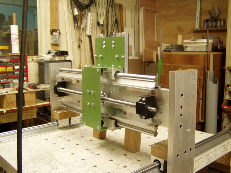

Message  Alain37 Dim 26 Nov 2017 - 8:32
Pour apporter une info supplémentaire ,une photo de ma première version de Cnc :
Fabriquer sa 1ere CNC 3d_c_n10
Matériel :
plan de travail de cuisine, sabots de charpente, équerres alu(glissières) + roulements de roller, règle de maçon, glissières de tiroirs,
et tiges filetées pour les déplacements (très mauvaise idée!!)
les moteurs , drivers, carte de commande et alim, broche moteur Brushless 300 W.
Pour la partie logiciel :Linux Cnc, CamBam .
Au début de cette année, lors de la remise en route dérèglement total, bref j'ai tout modifié en gardant quelques éléments :
 Fabriquer sa 1ere CNC P3160011
J'ai investi dans de vrai vis à billes.....Du point de vue des réglages c'est le jour et la nuit (c'est une vrai amélioration !)

J'ai commencer a faire mon furet sur la toile Smile
J'ai trouver enfin suivis un lien déposer sur un forum ou on peut y trouver les plans d'une CNC a imprimer - découpé et assembler Smile sa l'air simple mais ne s'emballons pas Smile
Fabriquer sa 1ere CNC 312
La taille me convient et elle est fait pour y supporter une Dremel Nikel, le soucis que je rencontre est :
Si je duplique a l'identique les plans et la construction, est ce que sa risque de poser des soucis pour la fixation des moteurs ? Je n'ai pas encore la partis mécanique et électronique Sad
Fabriquer sa 1ere CNC 112
Les moteurs sont standards en dimension ? ou la modification seras légère ?
Avant de tout reproduire, j'ai préféré vous en parler Smile

Le plan que j'ai récupérer est en pouce et de grande taille Sad je vais donc passer par un imprimeur (une connaissance) mais rien de gagner.
il y as un PDF en A4 (35 pages) pour chaque partis du plan mais il faut faire chevauché les feuilles entre elles et cela risque de causer un écart en millimètre, mais si tout doit s’emboîter j'aimerais que se soit le plus juste possible.
une fois que j'aurais le plan et commencer mes découpes, je ferais quelques photos et les posterais.
Ensuite Smile une fois tout emboîter, je reviendrais vous embêter pour la partie informatique ( Moteur, etc...) mais sa c'est pour plupart ne soyons pas pressé.
Encore Merci

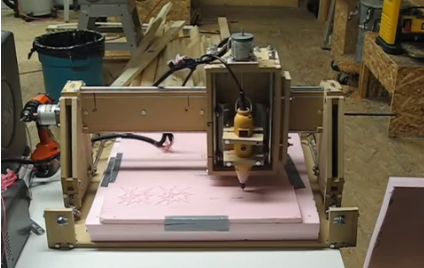

Normalement c'est le portique qui seras mobile, le plateau seras fixe.
Sa devrais ressemblé a sa
Fabriquer sa 1ere CNC 28-11-10
Je ne vais pas utiliser de MDF mais du contreplaqué.
Pour le portique ou autres pièce afin d'augmenter la rigidité je vais surement les découper dans les 2 ridelles que j'ai récupérer
C'est comme une règle de maçon 2.50 m de long x 20 cm de large environ
J'ai aussi d'autre chute en alu
Je vais comme vous me l'avez tous conseiller => FAIRE une base SOLIDE même si je manque de matériel, j'irais taper a la porte des amis etc...  Smile pour la récupe au lieu de bâcler le travail dans des matériaux inadapté.
C'est pour cela que je posterais des photos quand j'aurais le plan et commencer les découpes pour avoir votre avis, si je m'égare je compte sur vous pour mes tirer les oreilles Smile
Un aperçu du plan (Petite échelle )

stampeSV4  merci pour ton lien, j'ai jeter un oeil et il y as pas mal d'info (Structure en alu, toujours et toujours la stabilité Smile )
Sinon pour mon plan je l'ai imprimer en mosaïque et j'ai attaquer le collage
Fabriquer sa 1ere CNC Jdfgjd10
collage (assembler tout sa)
Fabriquer sa 1ere CNC Jghjgh10
Une fois fini je ferais mes découpes (toutes les pièces 1 a 1) dans le plan pour les coller a nouveau sur le CP & support alu.
Pour la découpe dans l'alu, je vais m'acheter des lames adéquate pour mes différents outils
Je ne manquerais pas de vous tenir informer.
