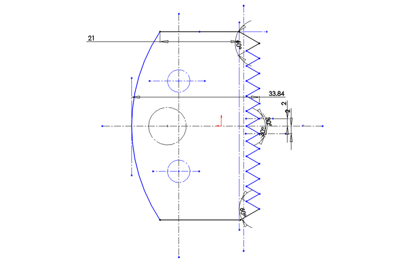

J'ai fait quelques essai avec solidworks et j'ai quelques questions.
Comme expliqué ici j'ai essayé de faire des "enture multiple" sur une pièce rectangulaire et je ne sais pas comment je peux forcer l'angle entre 2 lignes pour réaliser l'esquisse.

Bonsoir Maxime
Est-ce ce que tu cherche à faire?

Oui c'est exactement ça.
Mon problème consiste a trouver comment forcer l'angle a 60° (ou celui a 30°)
En faisant un peu de trigo je pense que j'arriverais a trouver des longueurs pour me permettre de réaliser le dessin, mais je pense qu'il y a des méthode plus simple avec solidworks.
Maxime.

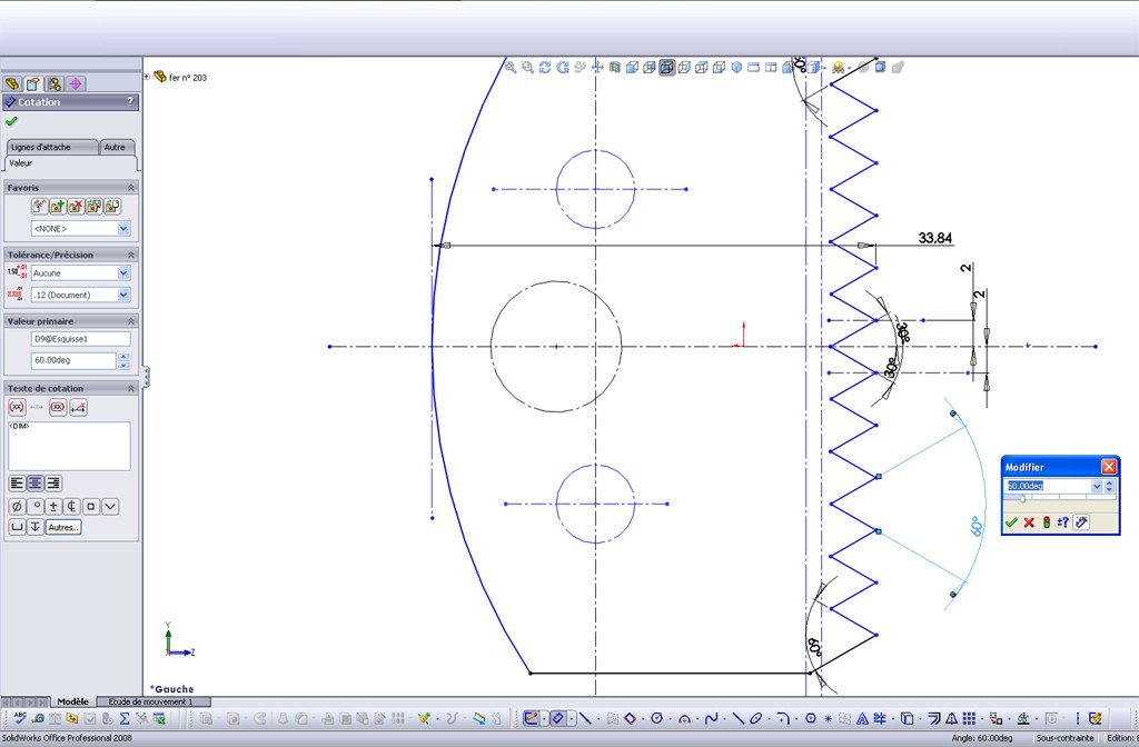

Re: Debutant solidworks
Tu cherche la fonction pour donner les 60° à ton angle, c'est bien ça?

OK!
C'est la fonction cotation intelligente:
Tu clic sur un coté, puis sur l'autre, et il ne te reste plus qu'à rentrer la valeur dans la fenêtre:
