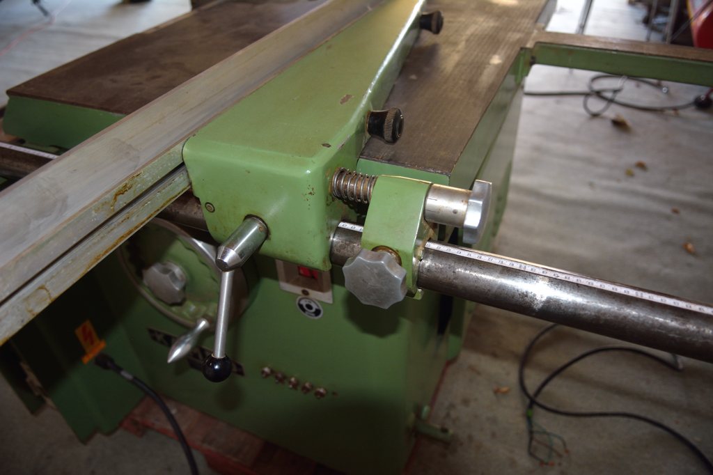

Saf KAMRO, vous connaissez ?
J'ai lu qu'un membre de cet honorable forum en possédait une mais pour ma part j'ai découvert fortuitement cette marque à travers une annonce sur LBC.
Le vendeur se trouvant dans ma région, je n'ai pas résisté à la tentation d'aller jeter un coup d'oeil.
Bigre, on a là un sacré bébé de plus de 800 Kg ! Et un bébé qui avait l'air de péter la santé.
Bref, une semaine après (le temps de résoudre le problème du transport) cette vénérable machine (1976) s'est trouvée dans mon garage (ses dimensions lui interdisaient l'accès à mon atelier, pourtant spacieux)
La voilà toute nue, débarrassée de tous ses atours et accessoires pour faciliter le transport.
Et la voici maintenant toute équipée:
De ce que j'avais lu précédemment sur google, KAMRO a un incontestable lien de parenté avec ALTENDORF (sous marque ? filiale ?)
On trouve des similitudes dans les équipements:
Sinon, pour les caractéristiques:
Moteur triphasé 5500w (7,5CV)
Lames de 250 à 400 mm
Chariot de 260 cm mais avec une course totale de 298 cm.
Petites vérifications et réglages après remontage:
Le désafleur du chariot (entre 0,3 et 0,5mm selon le manuel)
Les réglages sont très simples et très accessibles.
Vérification de l'équerrage table/lame et lame/chariot: tout est parfait
Vous avouerez que pour un millier d'Euros il y avait de quoi être tenté, non ?
