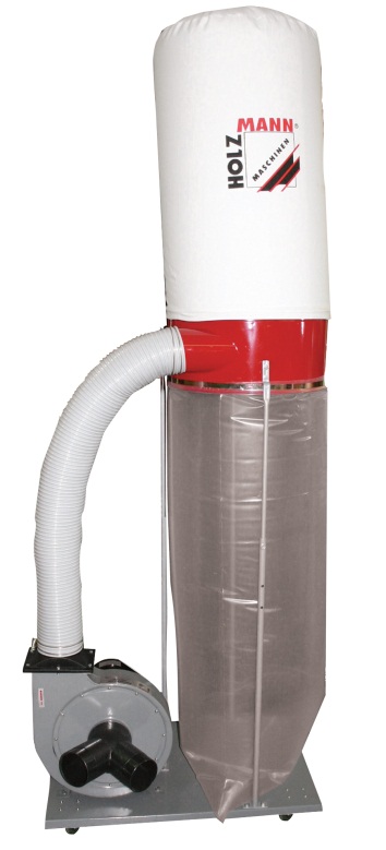

Le choix d'un fournisseur est toujours un peu difficile surtout en comparant ces images ...
A croire qu'il n'y a qu'un seul fabricant qui dispose de peintures différentes et d’autocollants
camopi- très actif
- Messages : 340
Points : 652
Localisation : 85
Re: Achat aspirateur
ca me paraît assez vraisemblable. Ou alors, il sont plusieurs dans la même rue...
et ils ont le même plan

La rue ne doit pas être trop longue :
- au numéro 1 ils fabriquent la base
- au numéro 2 ils fabriquent le ventilateur
- au numéro 3 ils fabriquent le tuyau
A force de relire mes notes, l'aspirateur LEMANS ASP150 est donné par le revendeur pour 2 529 m3/h mais dans le cas le plus favorable je n'ai mesuré que 1 705 m3/h
