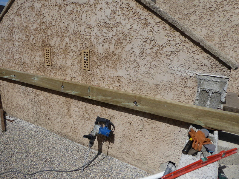

Merci Roger  pour l'idée UV  mais nous allons restés basique  sur ce coup la .
Houla David . mais que fait tu ? dans la tête de ma femme , aurais tu ? un don de voyance
la douche a été envisagé ,le robot c'est fait il tourne régulièrement , et  la couverture  est à l'étude
pour relier la piscine à l'escalier par une petite plateforme en bois sur pilotis  j'ai bordé la dalle de la piscine d'une rangé de parpaing de 15 cm en 25 de haut pour tenir le gravier autour , le sol a été décaissé et recouvert d'un bidim et une couche de gravier ,un des muret de l'escalier a été démoli rabaissé pour laisser passer la plateforme ,les tuyaux d'aspi et refoulement sont installés sur une passerelle faite avec les planches traitées de la palette de la piscine .
ET UNE P'TITE PISCINE EN BOIS   - Page 2 001_210
ET UNE P'TITE PISCINE EN BOIS   - Page 2 00410
la structure de la plateforme est constitué de madrier de 65x165 traités classe 4 , la fixation sur les murs de l'escalier et de la terrasse est faites par  tiges filetée de diametre 16 de part en part
ET UNE P'TITE PISCINE EN BOIS   - Page 2 00910
coté piscine la plateforme repose sur un portique fait des mêmes madriers et de poteaux tirés des chutes de poteaux de la pergola de la terrasse ( enfin ces chutes servent , cela fait au moins 15 ans que la pergola est faite )
ET UNE P'TITE PISCINE EN BOIS   - Page 2 034_211
pour réalisé les coupes sur ces poteaux rond je me suis fait un gabarit de coupe style rail pour scie plongeante que j'enfile et fixe avec 2 visses  sur les poteaux comme cela j'ai des faces de référence pour tracé et coupé
ET UNE P'TITE PISCINE EN BOIS   - Page 2 030_211
ET UNE P'TITE PISCINE EN BOIS   - Page 2 031_211
ET UNE P'TITE PISCINE EN BOIS   - Page 2 032_211
ET UNE P'TITE PISCINE EN BOIS   - Page 2 033_211
il y a plus qu'a posé les madriers avec des sabots métallique sur les supports
ET UNE P'TITE PISCINE EN BOIS   - Page 2 035_211
ET UNE P'TITE PISCINE EN BOIS   - Page 2 036_210
ET UNE P'TITE PISCINE EN BOIS   - Page 2 038_211
ET UNE P'TITE PISCINE EN BOIS   - Page 2 040_210
et c"est la que je me suis retrouvé cour dans le temps , la structure fini , mais pas les lames de terrasse  , et les gamins qui arrivent en vacances cheers bin comme cela ils vont avoir un peu d'occupation  entre 2 baignades
ET UNE P'TITE PISCINE EN BOIS   - Page 2 04610
ET UNE P'TITE PISCINE EN BOIS   - Page 2 04710
voila pour aujourd’hui  la suite plus tard

Message  bricoleux Dim 20 Aoû 2017 - 9:34
Bonjour tout le monde,
J.Luc, voilà qui va changer du tout au tout l'aspect et l'usage au quotidien de  cette partie de la maison (escalier qui ne conduit plus au jardin).
d'ailleurs, tes dernière photos de la première partie montrent déjà les blocs et le gravier ...
je suis heureux de voir qq qui pose ses madriers sur les poteaux (belle découpe en 2 fois) au lieu de compter uniquement sur des longue vis de charpente.
et je crois voir que tu n'en es pas à ton coup d'essai, les solives de ta pergola et leurs poteaux sont déjà assemblés d'une manière similaire (rainures pour eux, sans doute, mais avec le même gabarit ?)
pareil pour la solive contre le mur : boulons traversants, on ne peut pas mieux ! (ça veut dire que tu as acces à ce mur côté escalier ?).
bons plongeons !
ps : pas de problème de stabilité côté piscine ? je ne vois pas de diagonales ou de butées, et tes poteaux tiennent par de peites equerres vissées dans des blocs creux !

Message  jean luc 38 Dim 20 Aoû 2017 - 17:28
bonjour a tous
merci  KOKO
@ Bernard , cela ne va pas changer grand chose pour l’accès a la pelouse et au jardin   ,car  l'escalier je l'avais fait symétrique avec double volée ,il y a 20ans  a l'époque de la construction de la terrasse et de cet escalier je n’étais plus à 2 betonnierre près , les marches avec l’arrondie sont pleine avec remblais derrière et celles entre les murs sont sur rampant coffré , cela me dégage un petit local dessous avec accès sous la terrasse c'est d’ailleurs dans ce local que le groupe de filtration est installé
  ET UNE P'TITE PISCINE EN BOIS   - Page 2 01510
pour la construction de la pergola un peu + récente (15 ans) déjà , les entailles en haut des poteaux avais été dégrossies  a la tronçonneuse et fignolé au  ciseaux , a l'époque entre ce portique et la façade de la maison j'avais mis des petits chevrons  de 10x5 en 4.20 de long pour une porté de 3.80 entre la façade et le portique et un entaxe de 0.50 juste pour porté un canisse que je mettais pour la belle saison  , mais ces chevrons n’étaient pas traité classe 4 juste lasurés de temps en temps ( pas assez souvent ) ils ont pourris et quand il y a 5 ans j'ai refait le toit de la maison je les aient virés pour mettre un échafaudage  et remplacés par 3 barres rondes en 100 pour tenir l'écartement avec la maison quand on tend les voiles qui on pris la place du canisse
pour la stabilité  autour de la piscine , les madriers  font le tour  posé sur d'autres poteaux  voici le détail de la fixation des poteaux sur les parpaing  un gros tirfon de 16x200 noyé dans le mortier et  visser de moitié sous le poteau la coupe est enduite de goudron  , les équerres pour tenir et permettre de continuer pendant la prise du mortier  photo d'angle a finir
ET UNE P'TITE PISCINE EN BOIS   - Page 2 01410
c'est cette technique déjà pour la pergola mais avec une tige filtée de 20 enfilée de 25 cm dans les poteaux   et des ecrous ce qui m'avais permis de réglé la hauteur et cela n'a jamais bougé
ET UNE P'TITE PISCINE EN BOIS   - Page 2 012_210
ce matin je viens de finir de poser les dernières lames avec les coupes de l’arrondie bien aidé par un gabari en carton
ET UNE P'TITE PISCINE EN BOIS   - Page 2 008_210
ET UNE P'TITE PISCINE EN BOIS   - Page 2 009_211
ET UNE P'TITE PISCINE EN BOIS   - Page 2 011_210
voila a ce jour ou j'en suis , la prochaine étape réaliser une barrière  de protection , un portillon sécurisé dans l'escalier d'acces ,virer le petit escalier bois qui n'est plus nécessaire et fignoler les abords
