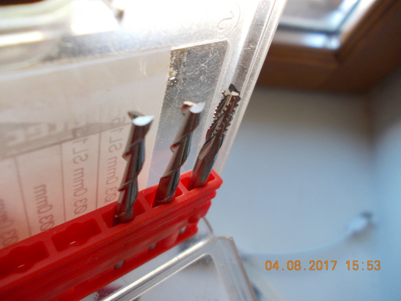

Voilà mon dilemme ! j'ai plusieurs fraises dont j'ai sélectionné quelque type !
Je voudrai "travailler " ponctuellement de l'alu du fin, dans du profilé, et
du épai, 10mm dans une nuance inconnue, mais acheté chez blockenstock,
donc je pense usinable facilement !
J'aurai voulu que vous me donniez votre avis, et peut-être me conseiller sur
les avances et vitesses de coupe ! place aux photos !
Votre avis sur des fraises Dscn0624
Votre avis sur des fraises Dscn0622
Ces fraises viennent de chez Sorotec elle font 3 mm
Votre avis sur des fraises Dscn0623
Merci à tous,
Hervé

Je ne travaille que très très rarement de l'alu sur la CN ; je ne sais pas du tout ce que peuvent donner les fraises brise copeaux (spiral toothed).
Évite les fraises 3 et 4 dents dans les petits Ø, ça dégage mal les copeaux ... et si tu peux, choisi du 5 ou 6 de Ø plutôt que du 3 ... ça casse moins facilement pale
Pour le profilé, fait gaffe, si il est anodisé, la surface est très dure (et le reste tout mou et bien collant)
Les 2 fraises fishtail de la photo 1 devraient faire l'affaire ainsi que la 4.96 z2
Vc au carbure: 150 à 250 m/min ; Fz 0.015 (Ø3) 0.03 (Ø5) ... à ajuster en fonction de la broche et de la machine.
Une lubrif est préférable pour la plaque de 10mm.
avec l'alu, le pb, c'est l'évacuation des copeaux ; s'il restent dans la rainure ou si tu n'avance pas assez vite, ils collent à la fraise et ça fini mal.

------ Je revient à mes fraises, avez-vous déjà vérifié le diamètre des fraises
que vous avez acheté ?
Les fraises du haut, achetées chez sorotec, me donnent de bon résultats, mais hier,
en faisant des essais je trouvais des dimensions hors cotes par rapport à ce que j'ai
l'habitude de ma machine !
Et bien elles font 2.96/2.97 mm pour 3 mm !
Alors est-ce que cette différence de taille peut affecter une poche de 8X40mm ?
sinon, ben il faut que je reférifie le calibrage ! !
Si David passe par là, je ne me souvient plus si c'est en avalant ou en opposition que les
dimensions sont "plus petites " ! car je l'ai fait en avalant !
Et tu les a mesurées comment ?
Si (et je dis bien SI) ta fraise fait effectivement 3/100 de moins alors ta côte aura le même écart.
mais des 1/100 iemes sur une ID-CNc ... faut pas trop rêver Wink
Et bien ça dépend aussi si c'est un usinage extérieur ou intérieur Wink .. en avalant la fraise est poussée à l'opposée du flanc usiné.

Il est très difficile de mesurer le Ø précis d'une fraise avec un instrument comme un pied à coulisse, de plus un PàC n'est pas fait pour faire des mesures aussi précises, c'est fait pour bosser au 1/10ieme (soit ± 0.05mm).
Regarde à l'arrière du pied, il y a probablement inscrit sa plage d'utilisation et de précision ; en général c'est ±0.02 mm sur une longueur de 50mm, autrement dit une incertitude de 0.04mm (4/100iemes) sur la mesure, et ça passe à ±0.03 au delà de 50mm.
et puis un palmer va-t-il au 100ème ?
Oui, voir mieux, ça dépend du modèle ... couramment c'est du 0.01, mais il y a du 0.005 et du 0.001 (1 micron) ... à utiliser dans les conditions adéquates (salle climatisée, pièce à mesurer à T° de 20° et bien sur instrument étalonné et pas la moindre poussière qui passe entre les touches et la pièce, qui bien sur sera une pièce rectifiée et non pas simplement fraisée)
La version 0.01 est plus que suffisante pour un amateur et même pour la plupart des pros, ce n'est pas tous les jours que l'on à besoin d'une telle précision et encore faut il avoir des machines capables de l'atteindre. En fraisage avec une machine standard dans le genre de la Z1, tenir le 1/100ieme, c'est déjà un challenge de tous les instants, et au delà, ce n'est plus du fraisage, c'est de la rectification, donc un autre type de machine ... très chère ! (et bien sur, il faut usiner une matière qui se prête à une telle précision)
Lorsqu'il est vraiment nécessaire que je mesure le Ø d'une fraise (ce qui est très rare), je fais une rainure dans de l'acier ou de l'alu et je mesure la rainure avec des cales Johnson (= cales étalon)
Ben c'est ni l'un ni l'autre, j'ai dit que c'était une poche ! 8X40mm
Et bien si, une poche c'est un usinage intérieur Very Happy ; donc en théorie, en avalant la cote intérieur devrait être un poil plus petite, mais ça dépend fortement de la matière, la flexion d'une fraise (surtout carbure), ce n'est pas énorme (c'est bien pour ça que ça casse facilement What a Face )

Toutes mes excuses David, c'est vrai que je n'ai pas donné beaucoup de précision ! une faute idiote de ma part!
surtout que je vais vous donner la solution vraiment toute bête !
---Les défauts environ 2/10--3/10--
--- La matière aggloméré relativement " serré " pas trop de la m**de
--- Heu,( je me fait tout petit ) je parlais des filets de mes tiges filetées -( ID ) hum ...
--- Maintenant la solution qui m’esbaudis ! toue c*n ! j'ai simplement passé l'usinage
en avalant ------> à opposition ! et ben j'ai ma cote de 8mm au pied à coulisse ! j'ai fait
au moins 10 essais hier, sans penser à essayer " en opposition " chui bête !
