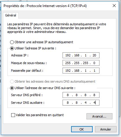

bonjour boiseux33
je pense que ton soucis vient de ton DNS qui déconne
il te faudrait mettre une ip fixe et les dns de google pour tester
je te met une capture d'écran pour faire ce paramétrage
je suis parti dans l'idée que l'ip de ton netgear est standard à savoir 192.168.1.1

Après débranchement et rebranchement du modem, le soucis parait résolu.
Je garde le problème de DNS dans un coin de la tête au cas où.
Mais honnêtement, je préfère n'affecter une IP fixe qu'à mon imprimante multifonction, pas envie de faciliter le boulot à d'éventuels hackers

juste pour info mettre une adresse ip fixe sur ton PC ne te rends pas plus vulnérable aux hackers car c'est une IP en réseau local... celle qui intéresse un éventuel hacker c'est ton IP publique qui est celle de ta box et qui t'es attribué par ton FAI
une ip fixe en local c'est pour moi plus fonctionnel car quand le DHCP de ta box déconne (ce qui est loin d'être rare) et bien tu te retouves avec un conflit d'IP et un internet qui merde... et dans le cas où tu veux partager des dossiers entre plusieurs PC s'est plus pratique aussi par exemple

Je n'ai pas (encore) de réseau local.
Maintenant que j'ai un peu plus de moyens pour mettre en oeuvre mon projet de serveur local (sauvegarde et multimédia), cela pourrait changer quand j'aurais le temps de m'en occuper (j'ai du mal à concilier temps ET finances )
A ce moment là je m'occuperais de paramétrer des IP fixes.
