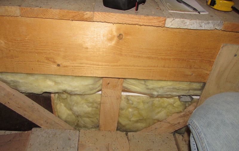

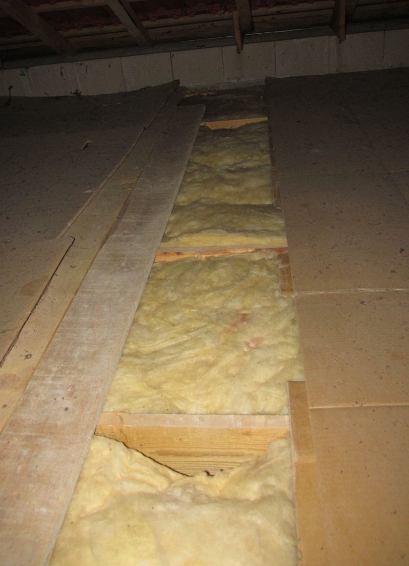

il y a des planches de coffrage ou ce qui y ressemble clouées sur une grande partie, le reste c'est juste du carton au dessus de la laine de verre, et il y a un décrochement, car le salon a un plafond a 3.3m, d'ou la marche dans les combles que l'on voit ici
planches qui sont clouées sur d'autres planches "sur chant" qu'on voit ici, qui font 190 par 27, sur une portée de 4.4m environ, je ne sais pas s'il y a un chevron de plus entre le mur et les chevrons qui soutiennent la charpente a droite
ces planches sur chant sont espacées de 60 cm comme on le voit ici
et la portee est de 4.4m sauf traverse qui serait au milieu, mais je ne crois pas
d'un coté, c'est monte sur une planche fixée au mur exterieur, de l'autre, ca repose sur une planche fixée sur les chevrons de 70x200 qui tiennent la charpente
ma question : si je laisse tout comme c'est, que je pose des dalles OSB dessus (en ayant enleve les planche qui font plancher en ce moment), je peux esperer mettre combien de kg au m2 sans passer a travers ? y'aurait jamais de meubles, mais eventuellement quand meme 3 adultes assez proches, pour jouer au circuit
faudrait rajouter le meme type de planche entre chaque, et avoir un interval de 30 ? ou mettre carrement plus gros ?

En effet il serrait bien d'occuper ce lieu, avant tout il faut bien étudié la section des solives et la portés max de celle-ci afin de savoir si tu peux y apporter du poids et si "Oui" combien. et également s'il n'y aurait pas un poteau ou mur porteur dessous qui soulagerai le tout.
>> Pour cela il existe Les tableaux des charges admissibles pour charpente bois. il faut aussi prendre en compte l'entraxe de tes bois.

Au vue de la fixation et épaisseur de tes planches je ne prendrais pas le risque de poser un plancher. Désolé mais ça me semble un peu léger.( sauf erreur c'est juste cloué avec un pointe et repose sur un tasseau ) , c'est juste fait pour supporter le poids de tes plafonds .
Ce que je ferais par contre ,on voit que ton mur en parpaing dépasse , je scellerai des sabots dessus et fixerai ainsi des poutres de 200*80 mm grosso modo puis mon plancher dessus , les sections des poutres vont dépendre de la largeur de tes combles que je n'ai vu noté nulle part et tu perdras aussi un peu de hauteur donc voir si jouable.

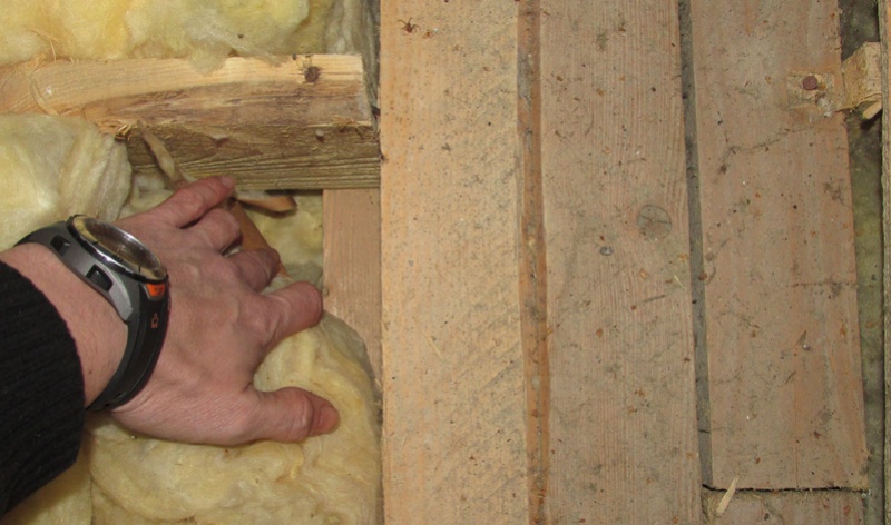

sur le coté bois, ca repose sur un tasseau en bas, et une pointe en haut pour garder la planche verticale
sur coté mur, ca doit etre pareil, mais pas pu regarder hier soir, y'a des cartons, et a cet endroit, le pseudo plancher est partout, faut que vire une des lames
bon, c'est un peu ce que je craignais, c'est juste fait pour supporter le poids d'une ou deux personnes qui déambulent dans les combles pour intervenir sur la charpente / tuiles
je n'y stocke que les cartons vides de trucs sous garantie ou les deco de noel, et le tout pres du mur, pres des points d'accroche
s'il faut rajouter "du bois", ça change la donne, faudra le faire forcement a la belle saison pour pouvoir enlever l'isolant, et c'est plus le meme boulot, je vais ptet pas passer deux ans la dessus a ne faire que ca le soir et week end, un pro le fera mieux et plus vite

Là attention si tu parles de tes lames clouées et reposant sur un tasseau , t ne pourras pas à moins de démonter au passage les suspentes de ton plafond !!faut que vire une des lames

non, je parlais d'une des planche qui sert de plancher actuellement, celle qui est le long du mur, pour voir comment s'est fixé au mur
quand a virer la laine de verre, c'est pour rajouter le bois manquant au niveau de l'actuel, c'est pour pas perdre encore 20cm de hauteur, et rajouter encore 20cm d'isolant alors qu'il faudra isoler le toit de toute facon, je pense pas que cela serve a grand chose, c'est deja bien isolé comme c'est maintenant alors que les combles sont a -8, donc si j'isole sous les tuiles, ce qui isole actuellement le plafond du salon devrait suffire, y'a au moins 350 mm, je n'ai pas pu atteindre le placo du plafond depuis les combles, y'a couche croisée qui repose sur le placo, et je veux pas "y faire un trou" pour voir, puis par dessus les 200 mm qui sont entre les planches qui soutiennent le simili plancher
c'est l'inconvénient d'acheter une maison "deja faite", tu sais pas comment c'est fait
Ok mais tu vas reposer sur quoi dans ce cas précis
1/sur ta poutre centrale qui soutient déjà ta toiture et charpente.Pourra t-elle et est -elle faite pour supporter ce poids en plus ? J'éviterai peut être à tort de mettre une contrainte supplémentaire sur cette(ces) poutre (s) et ferais plutôt un plancher " autoportant".
2/ En face tu as quoi pour t'ancrer? le mur en parpaing fait tout le tour ?
En fait peux-tu remettre tes nouvelles poutres dans le même sens? Il faudrait d'autres photos pour se rendre compte...

la surface totale est d'environ 90 m2 (13x7)
osb2 de 12mm epais avec 60cm entre appuis, ca fait un peu leger pour un homme avec les pieds au mauvais endroit
casto vendent une ref cityosb ou truc du genre, le panneau est plus petit et plus maniable, c'est un plus pour pouvoir le passer par la trappe
en revanche, le poids annoncé, c'est n'importe quoi, 8kg m2 pour du 12, 20kg m2 pour du 15 et 13kg m2 pour le 18 va encore falloir aller sur un site constructeur de panneau pour avoir la bonne info, je me demande pourquoi ils en mettent, des infos les GSB, c'est presque tjrs foireux
plutot osb3 vu la destination, c'est qd meme humide, enfin pour le moment
densite osb entre 620 et 680 kg m3, ca me ferait en gros 55kg par millimetre d'epaisseur d'osb pour toute la surface, soit pres d'une tonne de bois en 18mm d'epais ca fait reflechir, surtout que je sais QUI va monter ce bois sur 2 etages pas besoin de piscine cette semaine là

seule chose que je dirais,elles me semblent bien maigres tes solives,quand je vois la tailles des nôtres (3500 x 300 x 50 mm + la dalle béton)..........
@Stéphane,t'es gentil,mais ce ne sont pas du tout les mêmes contraintes et risques ,chez nous si on fait le con sur le plancher du grenier,au pire on descend de 300 mm,chez lui il ferait une descente de 3000 mm,on a une dalle en béton qu'il n'a pas,
et vu les maigres connaissances sur le sujet que j'ai,je lui conseillerai vivement de se tourner vers des pros experts dans ce domaine ,il vaut mieux prévenir que guérir,
et pourtant j'y circule
apres, y refaire un vrai plancher avec les dimensions de solives qui vont bien, je pense que cela ne vaut plus le coup, ca va me bouffer minimum 30 cm, plus encore minimum 20 cm sous les tuiles, deja que je tiens a peine debout a l'endroit le plus haut, ca va etre une piece a ramper
le calcul précédent m'a un peu surpris, c'est vrai que c'est sur 80m2, mais ca fait quand meme une tonne je me demande meme si je vais rendre cette surface simplement pratiquable en definitive, car meme avec du 12 d'epais, on est a plus de 600 kg, et 12 d'epais avec un appui tous les 60, bof bof , sauf a y ramper bien sur

je me demande si "mes planches de coffrage" comme je l'ai ecrit qui servent actuellement de plancher sur le coté pratiquable ne sont pas en fait des restes de bois de la charpente, des 27x190 qui servent de soutient, va falloir que je remonte mesurer tout ca
je vais deja refaire le dessus de la cuisine, pour voir, la portée y est moindre, seulement 2.8m, c'est de l'autre coté de la partie qui tient le toit et de toute facon, cette zone je comptais la garder comme stockage de cartons vides, il y manque juste un sol leger pour y déambuler, et ce sur quoi je déambule actuellement de l'autre coté devrait faire l'affaire
ca me permettra d'y voir plus clair dans l'architecture de ce "plancher plafond", voir comment c'est fixé sur le mur porteur, et sur le bastaing de la charpente, ca fait que 12m2, donc pas des tonnes d'osb a y monter, chantier envisageable, et de toute facon, pour attaquer eventuellement l'autre coté, faut bien que je le debarrasse quelque part
je vais laisser quelques centimetres libre sur tout le tour, histoire que cela ventile encore un minimum
et calculer
faut que je calcule aussi le poids de ce qui y est accroché en dessous en charge permanente avec le poids de l'osb, le plafond de l'etage, placo+rail, on sait combien ca pese au m2 en gros avec les rails visses ? avec 30 kg du m2 je dois etre bon a priori d'après ce que j'ai trouvé
sur 4400 de portée, ca pique niveau section, je suis loin loin loin du compte avec ce qui est en place, je vais finir par avoir peur d'y marcher a lire ces tableaux avec mon 27x190 tous les 600 en fait faudrait plutot le smileys si vous me cherchez, je suis tombé un étage plus bas
meme l'artisan auquel je comptais demander conseil, je vais pas le laisser y foutre un pied, il est du genre Obélix
et calculer
