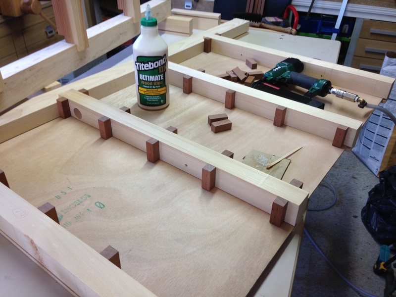

Message  pompom37 Jeu 15 Déc 2016 - 18:52
Aujourd'hui je n'avais que deux heures de libre cause achats cadeaux de noel
j'ai quand même pu faire quelques bricoles
Collage des taquets arrière sur les parties latérales et ensuite collage de l'ensemble
Petit Etabli pour rangement  - Page 2 Img_1245
Collage des taquets sur la partie arrière, les taquets serviront à recevoir les cornières alu
Petit Etabli pour rangement  - Page 2 Img_1247
et enfin collage des traverses intermédiaires arrière et avant
Petit Etabli pour rangement  - Page 2 Img_1246
Petit Etabli pour rangement  - Page 2 Img_1248
Voili voilou Very Happy
Amicalement  Christian

Je suis avec assiduité et il me semble que le collage des taquets est accompagné d'agrafes, c'est bien ça?
Belle réalisation rondement menée et d'une rapidité à en faire pâlir plus d'un, enfin au moins un. drunken

grosb a écrit:Bonsoir,
Oui c'est bien ca elle sont collé et clouté par sécurité
c'est vrais que je ne peu pas dire non vu que le clouteur est sur la table  Very Happy

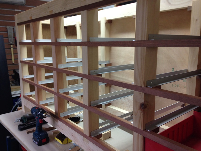

en ce qui concerne mon petit établi, je n'ai pas beaucoup avancer
perçage et fraisage des cornières
Petit Etabli pour rangement  - Page 2 Img_1254
fabrication d'un petit gabarit afin de pouvoir les coller en laissant juste l'épaisseur de la façade avant
Petit Etabli pour rangement  - Page 2 Img_1256
Collage des cornières
Petit Etabli pour rangement  - Page 2 Img_1259
Petit Etabli pour rangement  - Page 2 Img_1257
La suite demain soir  Very Happy

Message  passionair Dim 18 Déc 2016 - 19:21
Salut Christian
Tu colles tes cornières et....... tu les visses.....? elles veulent pas bouger Very Happy

C'est vrai ça, dis tonton pourquoi tu tousses Christian, pourquoi tu les colles ?
Messages : 15099
Points : 20511
Petit Etabli pour rangement  - Page 2 Empty Re: Petit Etabli pour rangement
Message  pompom37 Dim 18 Déc 2016 - 20:17
Bin je les colles parce que j'ai de la colle et je les visses car j'ai des visses et pi c'est tout Very Happy
non en fait elles sont coller juste une pointe afin de les maintenir en place par rapport à l'épaisseur de la façade
car je sais très bien qu'avec les visses ca bouge toujours un peu et si ca bouge
mes façades seront décalés par rapport au montants oui je sais je chipote Very Happy

Surtout de l'alu sur bois scratch scratch scratch
Ouaip, c'est pour nous coller jesors

T'inquiète pas Eric ca bougera pas
c'est coller à l'époxy Very Happy
il me restait un fond qui trainait

Je me pose la même question que Philippe et  Alain: tu colles et tu visses?
Autre question:
pompom37 a écrit:
il veut dégager une rainure afin de pourvoir y mettre ses dominos
Pourquoi t'as pas utilisé la Festool?  jesors

Apres avoir coller et visser mes cornières, bon oui je l'ai fait  cheers
je met ce meuble à sa place définitive et je le cale car le sol n'est pas droit ou le murs  scratch
Petit Etabli pour rangement  - Page 2 Img_1260
