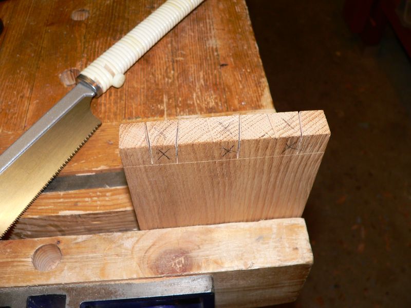

Sciage des queues mâles (scie japonaise et scie a chantourner)
Nettoyage au ciseau

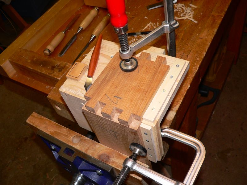

Le traçage étant important et pas super évident (mon essai m'a servi notamment à me rendre compte de ça) je me suis fait un gabarit pour le faciliter :
Il permet de reporter facilement la forme de la partie mâle pour définir celle de la forme femelle :
Sciage des femelles :
Le résultat :
Nettoyage au ciseau
Le résultat :

Ben voilà une boite bien exécutée Fred,
Les sections trop importantes sont l'apanage des débutants en boites.
On y passe tous, je crois.
Tes QA me plaisent bien et ta boite gabarit aussi.
Le couvercle-clé est une nouveauté pour moi et c'est dans la boite, si j'ose dire.

bonjour à tous,
bravo Fred, voilà une boite comme je les aime, solide, faite pour durer !
tes queues d'aronde sont très réussi.
je ne suis pas surpris, ton essai sur l'assemblage à la Samuel / Brice m'avait déjà impressionné, je sais donc que tu es un vrai artiste / artisan, il faut juste que tu ose et que tu te lâche, et tu vas en surprendre plus d'un, à commencer par toi !
bien l'idée du couvercle, je vais te l'emprunter à l'occasion, si tu permet,
