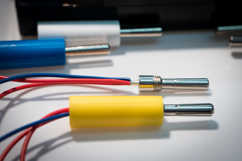

Les batteries ont des connexions pour fiches banane ce qui a bien facilité l'affaire.
![[Réalisation] Valises étanches pour appareils photos... vidéo! Sam_1810](https://i.servimg.com/u/f97/17/31/69/05/sam_1810.jpg)
