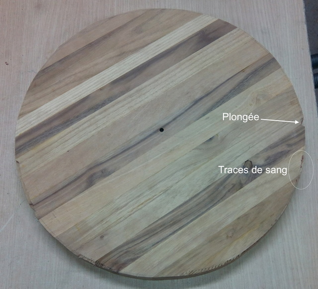

Je'ai edité mon mail qui n'etait peut-être pas clair,
En analysant mieux les photos, je crois pouvoir être affirmatif sur la cause principale de ton accident: c'est bien une erreur de sens de déplacement de la defonceuse , fixée par un dispositif compas au centre de ta piece et qui a attaqué le bois dans le sens horaire , donc "en avalant"
Je reconstitue l'accident ainsi:
- Tu es droitier.
-Tu avais fixé la defonceuse sur un "compas" , c'est à dire une tige metallique ou une planche de contreplaqué munie d' une pointe ou d'une vis fixée au centre de la piece.
- Tu tenais la defonceuse de la main droite en bas de l'image (vers 5 heures là ou commencent les traces de fraise dans le bois)
-Tu tenais la piece de la main gauche, le pouce etant au dessus de la piece.
- Tu as positionné la defonceuse au demarrage par erreur à un endroit où il y avait du bois à enlever ( il faut choisir l' endroit ou le trait de scie est sur le trait théorique , ou il ne reste pas de bois à retirer, donc par d'appui pour la fraise )
- Tu as démarré la défonceuse en position de plongée (il est préférable de démarrer et plonger ensuite )
-La fraise à mordu dans le bois et propulsé la défonceuse vers la gauche, dans le sens horaire ( il aurait fallu la stabiliser en place puis la forcer à se déplacer vers la droite, dans le sens anti-horaire) .
-Ayant pris un appui dans le bois ( dont elle ne pouvait s'écarter étant retenue par le compas) , la défonceuse est partie hors de contrôle vers la gauche et elle est montée sur ton pouce qui devait se trouver vers 8H avant de sortir de la pièce vers 9 H
Naturellement si tu avais fait comme tu dis, bridé la pièce, tenu la defonceuse à deux mains, commencé par une passe legère, le risque aurait été moindre. Mais le primum movens est l'inattention au sens de deplacement de la defonceuse , ou du moins au risque que la fraise ne l'entraîne dans le mauvais sens .
Je me souviens bien d' un stage de défonceuse que j'ai suivi vers 1998-1999 chez Bruno Meyer à Ganges. Bruno gardait les plus belles pièces ratées par les stagiaires notamment une où les traces de la fraise dans le bois racontait la même histoire que la tienne : on y voyait les traces de la fraise qui attaquaient le bois vers 6 H , dans le mauvais sens (c'est-à-dire vers la gauche, dans le sens horaire) qui accélérait brusquement "EN AVALANT" ( on voyait les morsure circulaires de la fraise progresser de plus en plus espacées ) puis qui quittait le bois vers 9H quand la défonceuse a décollé et l'ensemble pièce -compas-defonceuse s'est disloqué.
Bruno nous a dit que cette fois, il n'y avait pas eu de blessé: je suppose que le stagiaire tenait la défonceuse à deux mains et qu'il ne l'a pas lâchée....

Je ne saurais te dire si ta reconstitution des faits est bonne. Tout s'est déroulé trop vite. Je crois qu'il y a du bon (et je suis évidemment entièrement d'accord avec toi quant au sens d'usinage dont il faut toujours tenir compte). Mais peut-être que certaines choses se sont déroulées différemment. Voici quelques précisions.
La défonceuse se trouvait là où l'on voit l'usinage réalisé lors de la plongée de la fraise. J'ai démarré la défonceuse avant la plongée (ça, c'est au moins une connerie que je n'ai pas faite!).
Une fois la fraise plongée, tout s'est emballé. Je ne sais plus si j'ai poussé ensuite la défonceuse dans un sens ou dans l'autre. En tout cas, la machine a subit un mouvement de recul et un petit basculement également. Je sais aussi que le plateau s'est mis à tourner dans le sens anti-horaire. Ma main a du être entrainée vers la défonceuse. On voit quelques traces de moi-même laissées sur le plateau! J'ai ensuite lâché la machine sur la table, j'ai regardé ma main avant de couper l'alimentation via l'aspirateur sur lequel la défonceuse était branchée. Entre-temps la machine a continué à entrainer le plateau, à l'usiner... d'où les traces que l'on voit entre 6h et 9h.

J'ai aussi cogité un peu sur cette histoire de tenue de défonceuse. Il est vrai qu'une défonceuse légère comme la OF1010 l'est tellement qu'on peut la tenir d'une seule main. Mais j'ai appris à mes dépens qu'il faut résister à cette tentation...
Une TS55 est tellement maniable avec son rail que l'on sait aussi l'utiliser d'une main...
Bref, il faut être bien conscient des risques associés à certaine pratique. Et dans mon cas, c'est bien clair, l'erreur vient de l'humain, non de la machine.
