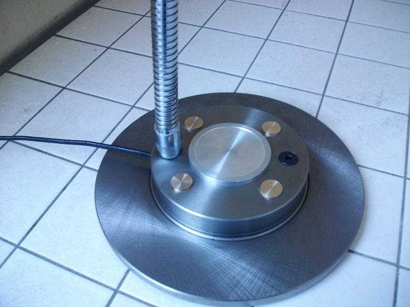

Suite à la demande du petit fis d'un voisin, j'ai réalisé cette lampe de bureau à partir d'un piston et d'un disque de frein.
-Le piston m'a été donné par une connaissance qui restaure les moteurs, en fait, ce piston est neuf car il a été commandé il y a quelques années pour un projet qui n'a jamais abouti.
-Le disque de frein, acheté neuf sur ebay, 17.50€ est normalement destiné à arrêter une golf III
-le flexible style tuyau de douche est normalement destiné à tenir un micro
-pour l'inter ,j'ai longuement hésité et j'ai finalement opté pour un montage tactile, tu touche ça s'allume, tu retouche ,cela s'éteint, je n'ai pas pris le modèle avec variation de l'intensité car il n'était pas compatible avec les ampoules à LED.
-Le cache moyeu en alu a été très légèrement alésé, je vais coller au centre un écusson de constructeur automobile disponible pour les jantes sur le net
-les spot a été acheté en GSB et monté /collé dans le piston, il reçoit un éclairage 220v a LED

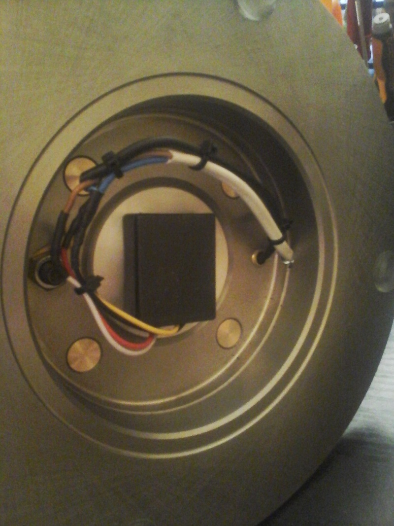

Le coté tactile se fait sur toute la surface du disque de frein ? on peut voire une photo des entrailles ?

On touche n'importe quelle partie métallique pour allumer ou éteindre.
Voici une photo du raccordement, rien de particulier:
une lampe à partir d'un piston usagé 00510

Et les caches trou en laiton sont collés ?
Messages : 14932
une lampe à partir d'un piston usagé Empty Re: une lampe à partir d'un piston usagé
Message  chris74 Dim 17 Avr 2016 - 19:28
Non, rien n'est collé, c'est juste monté avec un jeu minime de façon à rester démontable et que cela ne se barre pas quand on la déplace par exemple.
