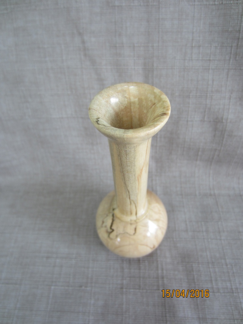

Vases en hêtre échauffé finition ciré carnauba.
Diamètre boule 55 mm pour une hauteur de 138 mm, col de 20 mm avec creusage de 14 mm.
Vase en hêtre échauffé Img_3921
Vase en hêtre échauffé Img_3920
Son petit frère:
Diamètre boule 57 mm pour une hauteur de 134 mm, col de 16 mm avec creusage de 12 mm.
Vase en hêtre échauffé Img_3922
Vase en hêtre échauffé Img_3923

Bonjour Piga
Tres beau vase, le Hêtre échauffé rend super bien
juste une question
ils sont creuser jusqu'a quelle profondeur
Amicalement  Christian

Ils sont creusés jusqu'à la base. Il reste entre 5 et 8 mm sur le fond.

Bonjour a tous, Piga25 belle finition brillante et belle silhouette ! ! Creusage ou perçage ? La boule du pied est elle également creusé ?

Perçage diamètre 12 sur toute la longueur puis creusage sur la moitié au moins à l'anneau de 9mm. Pas osez à aller plus profond car très chaud. Trop de vibrations car le diamètre de la tige de maintient pas assez gros (montage maison).
Pour la seconde uniquement perçage et juste agrandissement de la bouche à l'anneau.

Je ne vois pas ce que tu veut dire par "tige de maintien", le vase n est pas prit par sa base dans un mandrin ? ( je suis curieux )
Sinon je veut bien aussi connaitre ton montage maison !

La tige de maintient ers la tige ou est fixé l'anneau. Comme c'est un petit anneau, la tige est de diamètre réduit également, ce qui veut dire qu'elle fléchit aussi car j'ai employé un acier ordinaire non prévu pour cela.
Autrement le vase est pris par une prise de mandrin avec soutient contre pointe pour usinage.

Merci Ty Coat. Tant que la pièce est maintenue avec la contre pointe, rien de compliqué. Par contre pour augmenter le diamètre du trou, là oui. Il faut presque caresser le bois à chaque passe afin de ne pas planter l'outil.

A ok Piga25 ! je comprend mieux ! C est l outil qui est maison ! Bravo !
Tu aurais peut être creusé plus en profondeur avec une lunette si tu en a une évidement !
Je chipote !! cela n enlève rien a la qualité de tes vases .
