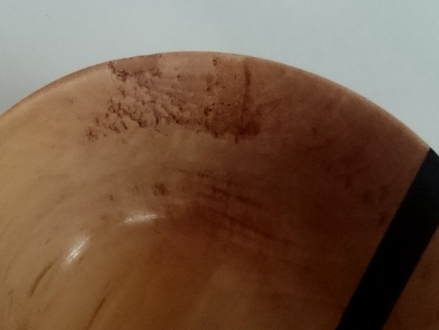

A sa dernière visite Pierre--- m'a laissé deux ébauches pour que je m'entraine..... Merci à lui
Voici ma version sur la plus petite 8cm de diamètre sur 3.5cm de haut, comme le titre l'indique j'ai voulu tenter la segmentation avec un bois sombre pour contraster ....
Mon premier bol segmenté Dsc_0710Mon premier bol segmenté Dsc_0711Mon premier bol segmenté Dsc_0712
J'ai eu pas mal de galères, l'empreinte était trop petite pour mon mandrin et le diamètre final trop petit pour mon plateau de reprise.... What a Face What a Face
Je ne sais pas si ma démarche est la bonne, mais quand je vois certains montages sur internet......scratch
J'ai réalisé une paire de mâchoires dans mes mâchoires, j'avoue que je ne tenterai pas ce coup là sur une grosse pièce.
Voila l'histoire en image:
J'ai quand même assuré le truc avec une vis afin d'éviter une satellisation isochromatique  Very Happy  Very Happy ou l'art d'employer des mots compliqués pour faire genre
Mon premier bol segmenté Dsc_0713
Et bien figurez vous que ça a marché.. cheers
Jusqu’à...........la petite cassure du bord What a Face What a Face Et oui pas mis de film étirable panpan
Pas aussi explosé que mon assiette mais ça fout la haine quand même.
Du coup je décide de réparer, cyano, scuire et ponçage soigné...pour un œil novice ça peut passer pour un défaut dans le bois...ouf
Bien sur ici.....
J'entend déjà les loups hurler, voir les ours... Very Happy
Alors pour les faire taire, je montre les erreurs...et oui c'est comme ça qu'on progresse...dur dur... What a Face
Mon premier bol segmenté Dsc_0714Mon premier bol segmenté Dsc_0715
J'allais oublier, le plateau de reprise trop grand.
Mes mâchoires de mandrin très légèrement trop grandes aussi....Balôt non !
J'ai pris deux gros caoutchoucs larges et le serrage est devenu possible, inutile de vous dire que ma finition sur le pied c'est faite en apnée, plus tendre avec la gouge , c'est pas possible. On vois bien sur la deuxième photo que les mâchoires sont serrées aux max, du poil de cul j'vous dis..!
Mon premier bol segmenté Dsc_0716Mon premier bol segmenté Dsc_0717
Il y a aussi d'autres défauts mais je vais pas faire tout l'boulot..sortez les loupes hello

Bonsoir Philippe , tu tourne , tourne ! J aime bien les deux bandes noire .Était elles déjà collées sur l ébauche ? Sinon a tu une astuce de serrage sur une ébauche ?
Quelle sont les essences de ton bol ?

Pour les essences, je redoutais la question  et Bin j'en sais rien.. What a Face
Par contre l'ébauche n'avais pas les bandes de bois foncées, j'ai coupé au ruban poncé au lapidaire et les ai collé à la titebonde .
L’intérêt de cette colle c'est qu'elle n'a pas besoin de beaucoup de serrage, j'ai quand même enrubanné avec des caoutchoucs.
Le collage est vraiment bon, je n'ai aucun jour.
Aujourd’hui, réalisation d'un grand verre en bois de fil, mais je n'ai pas pu le creuser suffisamment n'ayant pas d'anneau , j'étais au bout de ma gouge à profiler. Ou alors je m'y suis pris comme un manche, c'est possible aussi  siffle  siffle
mais je suis content des proportions et ça me change des petites pièces.
