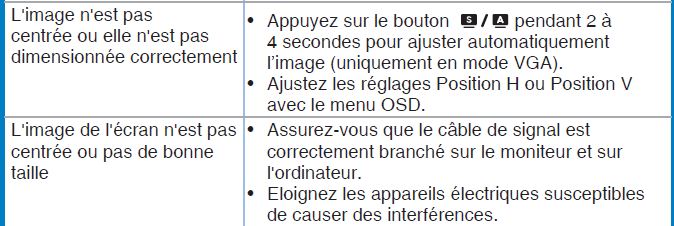

Merci pour vos réponses!
Les deux écrans ont bien la même résolution de 1920 X 1080.
Je pense plutôt à un paramétrage de l'écran, puisque l'inversion des câbles est sans effet...
Je vais essayer de trouver une notice plus explicite, parce que celle livrée dans le colis ne dit rien sur le sujet... Faut dire qu'en trois lignes, c'est une peu juste!
coquille corrigée!flo70 a écrit:... 1920x1080 je pense (1920x1024 me parait impossible comme résolution)...

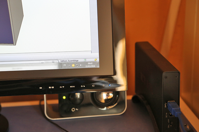

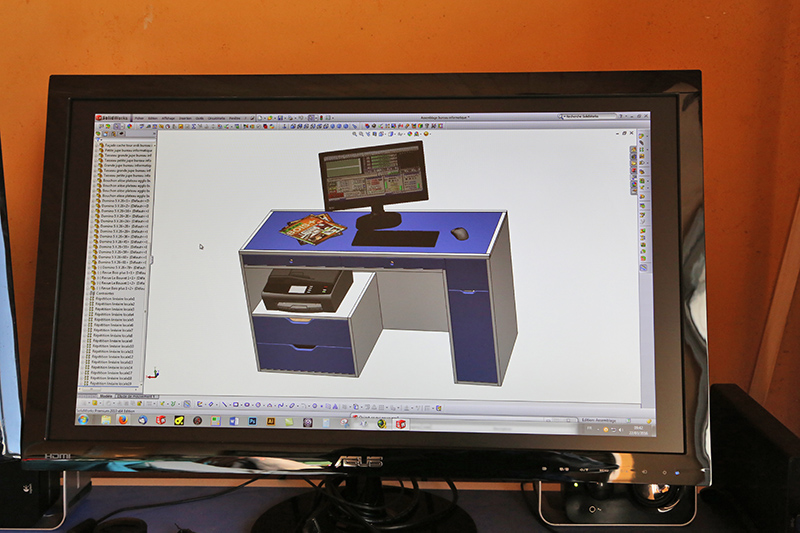

Bon, j'ai refais quelques essais...
Lues avec mon lecteur de Blu-ray, les images issus des JPEG de SW en 1920 X 1019, apparaissent sur toutes la largeur de l'écran avec une bande noire en haut et en bas.
Les photos sont vues sur toutes la hauteur de l'écran avec une bande noire à droite et à gauche.
Mes vidéos en 1080p sont vues en plein écran.
Sur l'ordi, j'ai le cadre noir dans tous les cas, les vidéos sont vues dans le même format que les pages internet.

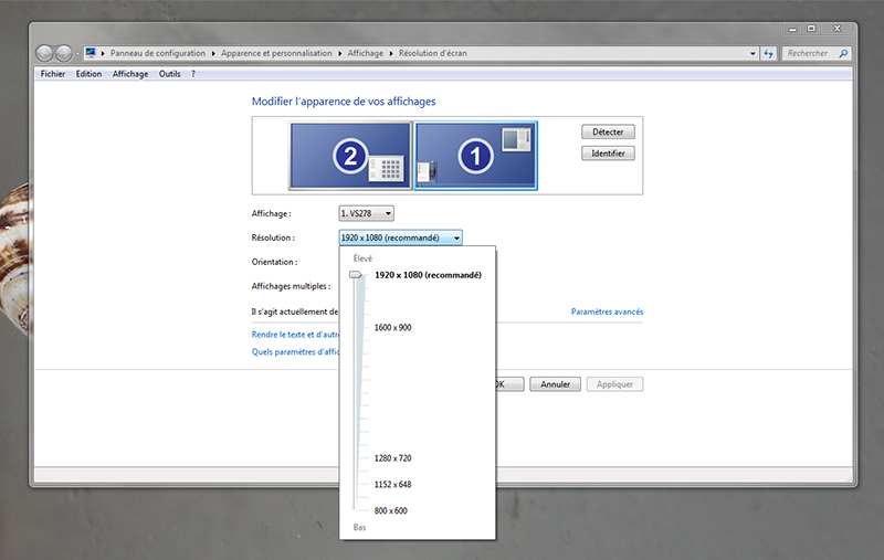

Tu peux préciser si tu es sous ATI ou nvidia ?
C'est un prolbème que j'ai eu réguliérement avec CCC de ATI quand tu change de taille de dalle sans changer de résolution !
Tu peux faire un premier test c'est de changer ta résolution (par une 1600/900 par exemple (même ratio)).
Préviens quand tu as fais les tests

c'est une ATI Radeon HD 4600lemony86 a écrit:Tu peux préciser si tu es sous ATI ou nvidia ?

donc pour changer de résolution tu fais clique droit "Résolution d'écran" et tu choisi ta résolution sur ton écran

Ça je sais faire, mais malheureusement je ne peux pas allé au delà de 1920 X 1080

déscends plutôt 1600*900 c'est bien.

Non ça ne marche pas!
A 1600 X 900 j'ai les deux écrans avec le rectangle noir, et sur le 27" la taille ne change pas, par contre les icônes sont plus gros et le fond d'écran est rogné...

Après quelques recherches sur internet, j'ai trouvé cette proposition.
Ouvrir CCC
- cliquer sur "préférence" et passer en affichage avancé
- mes écrans plats numériques
- option de mise à l'échelle
- sélectionner 0%

je vote aussi pour un paramétrage de l'écran alors, au vu des infos. C'est quoi le modèle d'écran ?
Quelle fréquence est mise pour windows ? dans les paramètres de résolution, paramètres avancées, puis dans l'onglet écran.
Mettre à jour le driver ne fera pas de mal mais je n'y crois pas trop perso

Bon... c'est encore plus compliqué, ce matin au démarrage seul le 22" c'est allumé!
J'ai simplement inversé les câble pour passer sur le 27". Les câbles sont des DVI vers HDMI.
Mais je viens d'apprendre que mon informaticien viens passer quelques jours à la maison, il m'a promis de remettre les choses en ordre!
J'ai donc eu un: "Tu touche à rien!" il connait bien mes compétences en informatique!
La carte graphique n'est plus toute jeune, peut être faut il simplement la changer?
Je viens de voir un second pixel HS... Selon la couleur on les voit ou pas, sur le bleu MB par exemple ils sont invisibles.
Bonne journée,

J'ai finalement échanger mon écran, et je dois dire qu'à la FNAC il ne m’ont fait aucun problème, je suis reparti avec un nouvel écran sous le bras!
Cela dit, j'ai toujours le même problème que je n'arrive pas à résoudre...
Voici ce que dit la notice à ce sujet:
Sinon j'ai bien une sortie VGA, mais elle est sur ma CM et n'est pas active.
Actuellement j'ai les deux écrans de branchés, mais seul un s'allume... Si je le débranche, l'autre s'allume à son tour et prend le relai! C'est à rien n'y comprendre!
Bonne soirée,
