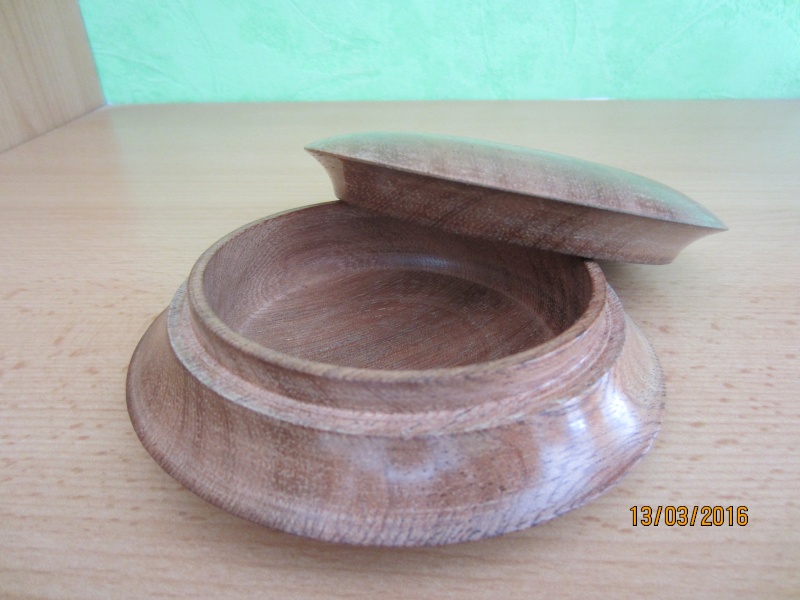

Enfin j'ai pu faire un peu de tour ce weekend.
Encore une petite boîte en forme de Yoyo ou de Coquillage selon le choix.
Elle fait 120 mm de diamètre pour une hauteur de 45 mm. Finition cire de Carnuba.
YOYO ou Coquillage Img_3913
YOYO ou Coquillage Img_3912
Le plus dur c'est de faire la même forme
YOYO ou Coquillage Img_3910

Joli boite mais on dirait que les pores du bois sont très ouverts, non ? c'est quoi comme bois ?
tu t'y prends comment pour faire tenir la pièce une fois la forme faite ?

Elle est en avivé sapelli.
Comme j'ai un petit mandrin, je commence avec le plateau de reprise pour faire les creusages, en premier le couvercle, puis je sépare du corps. Second creusage de la boite. Et à chaque fois l'ébauche de la forme quart de rond.
Deuxième phase, avec le mandrin en expansion, le bombé du couvercle et la finition du quart de rond. J'étais très juste , à peine un millimètre de plus que le mandrin, donc très chaud avec la plane quart de rond. Après finition de la forme. Idem pour l'autre partie.
Pour les pores ouverts, j'ai essayé de polir le bois mais je me rends compte que le résultat n'est pas encore parfait.
