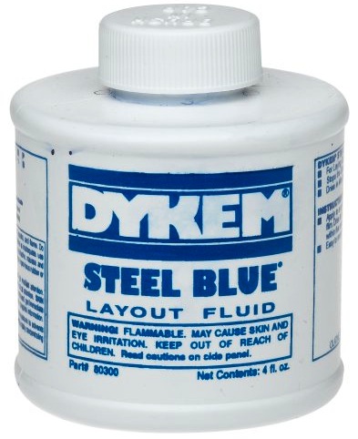

Salut à tous!
En regardant parfois des vidéos, et principalement des USA, que ce soit des couteliers ou des gars comme Jimmy Diresta, ils utilisent parfois ce produit :
Je voulais savoir si ce produit peut se trouver en France? Pour l'explication, ce produit est liquide, et il est principalement utilisé sur le métal. Est ce qu'il y aurait sinon un marqueur qui présenterait les mêmes qualités? Parce qu'en allant sur une papeterie, par exemple, ça pourrait aussi m'éviter de commander à trifouillis les joies , de payer le produit deux fois avec les fdp.
Merci à vous tous de votre aide.
Fred...

Ça ne serait pas tout simplement du bleu de traçage ?

on dirait en effet du bleu de traçage, ça se trouve assez facilement

@ KY260 et Le Doc : merci pour les infos. A force de regarder des vidéos en anglais, on oublie parfois d'aller au plus simple quand il faut traduire!!!
Pensez vous qu'il existe une marque de feutre qui soit tout aussi efficace que ce bleu de traçage? Merci encore pour votre aide.

Personnellement, j'ai déjà eu l'occasion d'utiliser du marqueur indélébile : ça fonctionne...

Alors moi pour ce que je voudrais en faire c'est très simple : il s'agit de faire des repères sur de l'acier que je voudrais utiliser pour essayer, tenter de faire un couteau.
Dans le cas de l'encre, ou du marqueur, tu peins entièrement la pièce de métal et quand tu procèdes à l'enlèvement de matière, tu vois ce que tu as enlevé ET ce qu'il te reste à enlever.
Si tu n'as aucun repère, ça devient un peu plus difficile de voir (ou pas) ce que tu as enlevé ou ce que tu dois encore enlever.

si c'est pour faire ce que tu vient de d'écrire , un marker permanent à gros embout fera l'affaire (genre paper mate w10) que l'on trouve dans n'importe grande surface au rayon papeterie , il n'y a que quatre couleurs (bleu,rouge,noir,vert)
pour mes ajustements mécanique, c'est ce que j'utilise depuis ....... que ça existe

@ Lulu21 : je vais faire comme toi, c'est ce qu'il y a de plus simple et pratique.
