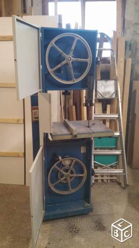

Je me tâte pour acheter une scie à ruban.
L'idée: d'une part pouvoir refendre le bois que j'achète en général en plot débité en 27 et d'autre part pouvoir faire des courbes dans mes meubles (projet de chaises de cuisine en tête).
Que pensez-vous de ce modèle (je ne connais pas la marque):
Que pensez-vous de cette scie à ruban Sar110
Que pensez-vous de cette scie à ruban Sar210
Elle est à 650€, et il semble que la largeur max de la lame est de 30mm pour une hauteur max théorique de 300mm.
Merci pour vos conseils.

bonsoir ,
la construction a l'air assez légère,et entretien aussi...elle suffirait surement a la plupart d'entre nous mais je ferai baisser le prix...

je ne suis pas un spécialiste,mais elle a l'air un peu quincaille
il y a quelques années ,j'ai pris une scie a ruban ,les vieilles en fonte a 100 euros,tu me diras qu'il faut de la place,mais a ce prix ,j'en ai trouvé

Message  Marco66 Mar 15 Mar 2016 - 22:03
N'ayant pas conclu sur la précédente, je relance le même fil sur une autre scie.
Que pensez-vous de celle-ci?
Que pensez-vous de cette scie à ruban Sar211
Que pensez-vous de cette scie à ruban Sar111
C'est encore plus loin de chez moi, environ 300km, donc l'occasion vaut-elle le coup? À 950€?
Si quelqu'un connait ce modèle, je suis preneur d'info. Si, aussi, vous connaissez les défauts courants, j'écoute!
Merci.
Marc.

Message  Woodboy54 Jeu 17 Mar 2016 - 14:52
Salut Marco
Je dirai seulement que pour le prix et pour un modèle aussi gros ça me paraît être une bonne affaire.
J'aurais trouvé un modèle équivalent à ce prix là au moment où je cherchais une scie à ruban eh bien je l'aurais acheté sans trop hésiter.
Ça rejoinds des fabrications actuelles d'ailleurs je pense que lurem ne fabriquait plus ses scies à ruban donc si tu regardes d'autres marques tu devrais voir des scies équivalentes donc plus de renseignements techniques sur celle-ci.
Voilà désolé je ne peux pas forcément t'en dire plus que ça

Message  Marco66 Jeu 17 Mar 2016 - 17:50
Merci pour ta réponse Étienne.
C'est vrai que c'est un peu gros mais j'ai bien envie de me laisser tenter.
J'ai trouvé quelques information dans ce sujet , il me semble que c'est la même.

Message  Woodboy54 Jeu 17 Mar 2016 - 18:07
Salut Marco
Oui le modele présenté est bien le même que celui que tu as trouvé ou du moins la doc qui se trouve en dessous des photos renvoie aux capacités de cette scie.
Donc si tu arrives à la lire tu en saura plus sur cette machine
Mais honnêtement je pense que tu ne risques pas grand chose si tu l'achètes. ..

Message  passionair Jeu 17 Mar 2016 - 20:51
Bonsoir Marco
Difficile de savoir si le modèle est bien, bon, mauvais sans l'avoir essayé, tu peux avoir de bonnes surprises comme de très mauvaises d'un modèle à l'autre.
Si je devais changer la mienne avec qui j'ai eu de grosses misères, je testerai un morceau de bois dur sur la hauteur maxi avec le guide parallèle.
De deux choses l'une soit tu sors une belle découpe d'épaisseur constante soit la lame part dans tous les sens et là commence la misère.
Pour faire cet essai , il est impératif d'avoir une lame parfaitement affutée et avoyée ( ce qui n'est pas forcement le cas même sur une lame neuve ).
Assure toi que tu puisses faire l'essai dans ces conditions, si la coupe n'est pas trop mal , descend l'épaisseur de ta planche test et regarde à partir de quel moment, la coupe est bonne. Si ta coupe deviens bonne au 2/3 de l'épaisseur possible, tu peux considérer qu'avec un bon réglage tu devrais avoir une qualité tip top.
Je ne suis pas pro mais j'ai tellement galéré avec la mienne pour penser que mon test est judicieux. Demande peut être si les pros ont une autre méthode.
A savoir aussi que j'obtiens de vraiment bons réglages en avoyant et en affutant moi même suite aux conseils donnés sur le forum. Merci Brice et Samuel cheers

Message  sangten Ven 18 Mar 2016 - 13:14
Si elle est en bon état, fonce.
J'ai une SAR 400 Lurem, et j'en suis totalement satisfait. Si la mécanique est bonne, pas de jeux dans les roulements et les volants d'aplomb, avec une bonne lame, bien affutée et bien avoyée, tu peux faire du papier à cigarette si l'envie t'en prend. C'est plus souvent une affaire de lame que de machine.
