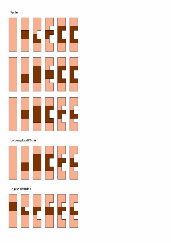

Je déterre le sujet en le complétant. Désolé pour la réponse plus que tardive (soucis familiaux et un manque récurrent de temps libres).
Il y a cinq versions différentes. Le point de départ, ce sont six parallélipipèdes à base carrée dont la longueur est le quadruple du côté de la base. Les zones foncées sont découpées à mi-bois.
![CASSE TETE ( Chinois ou pas,en métal ou en bois) Croix_10](https://i.servimg.com/u/f35/19/38/26/86/croix_10.jpg)
Bien entendu, il existe d'autres versions. Celles qui sont présentées ici sont particulièrement simples à construire, surtout avec une scie-table équipée d'un traineau ou bien avec une défonceuse montée sous table.
Cordialement, Luc.

Bonjour.
Les zones à mi-bois sont toutes du même côté ?

Oui, toutes les pièces sont disposées avec les parties évidées vers le haut. ( Ou vers la droite
Cordialement, Luc.
brigallo a écrit:Bonjour.
Cordialement, Luc.
