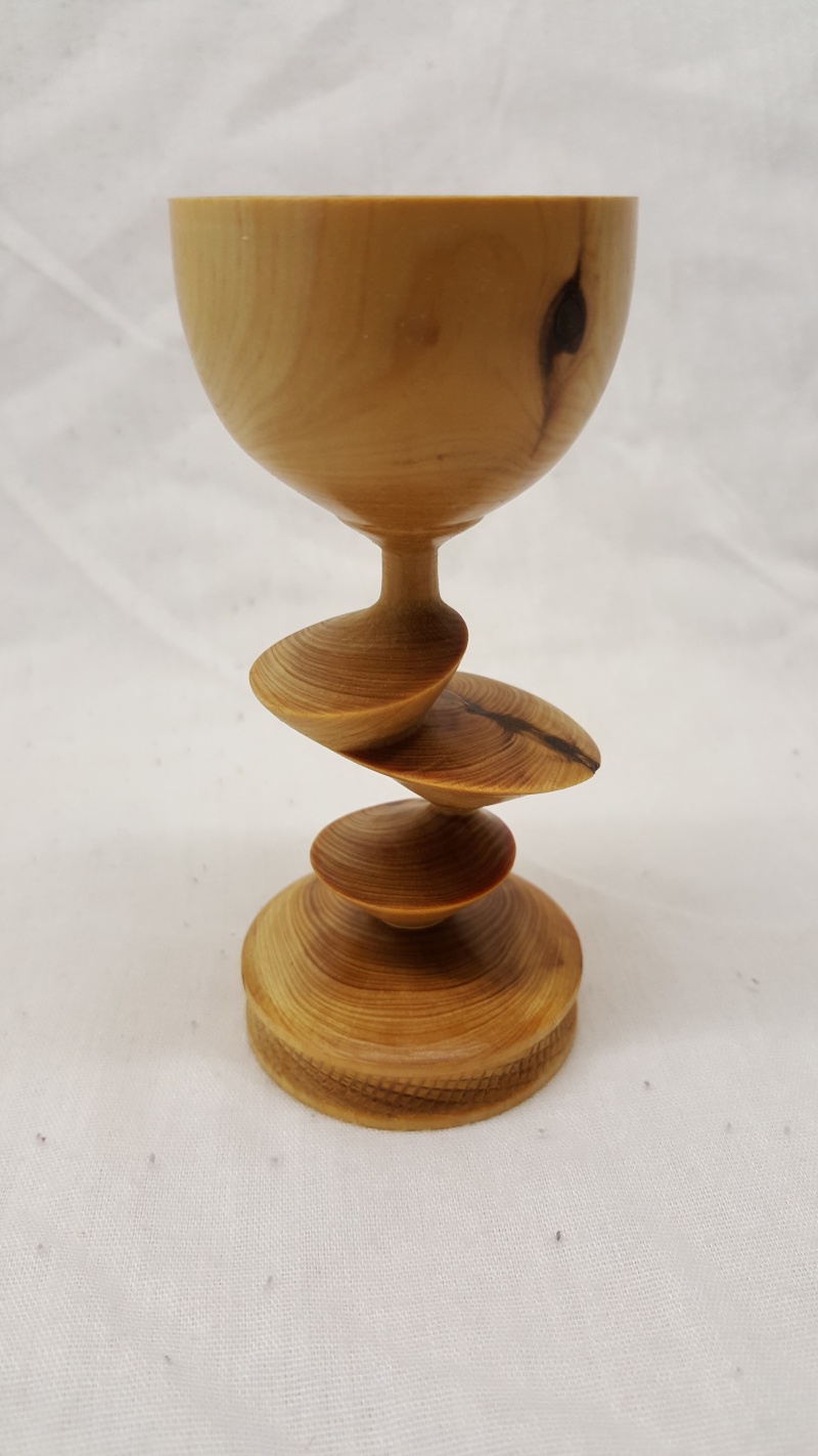

Bonjour tout le monde , avec la pluie on est mieux a l atelier que dehors , voila le résultat :
Un essai d un petit coquetier en cyprés ( merci Blaise ) désaxé ,ciré .Je ne connaissait pas ce bois ,il va super bien a tourner comme le If .Et quel odeur !!

Quel superbe equilibrisme que ce coquetier! Tu pourras nous montrer ta méthode pour arriver à un tel résultat?

Ce serait réalisé en tournage excentrique avec un mandrin Escoulen que cela ne m'étonnerait pas

Pour la technique, pareil, j'aurais dit escloulen aussi

Merci, oui c est bien du tournage excentré , mais sur un mandrin tout a fait normal , il suffit de marquer les positions sur la prise de mandrin si besoin .Et de décalé la pièce ou on veut .
Et oui Blaise il a une super couleur et un bon grain fin , très agréable .

Autre chose sur le socle il y a bien une texture, si oui comment est elle faite?

Piga25 bien vu !! la texture est faite avec l outil à texturer Henry Taylor , il est simple d utilisation et l on peut fait diverses textures , comme sur la prise de mandrin de l écuelle en érable .
