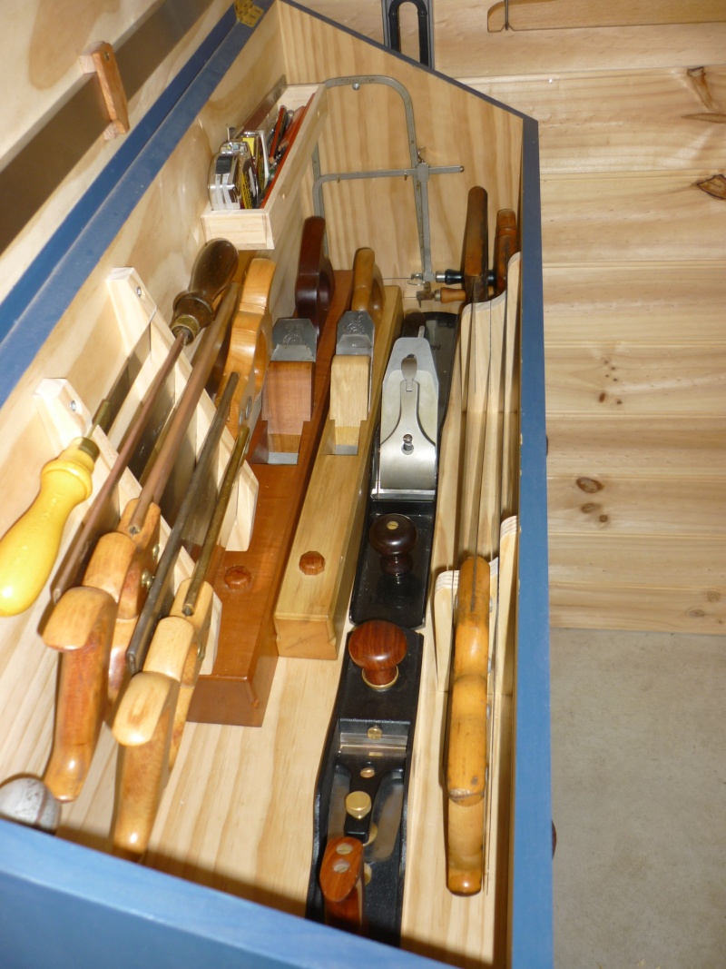

La partie haute est une caisse dans laquelle je range mes scies à dos et à archet, mes égoïnes, mes varlopes et demi varlope, chignole, vilebrequin ainsi que les plus gros outils de traçage sous le couvercle.
Le petit bac en haut à droite contient mètres, crayons, pointes à tracer, réglet et pied à coulisse, des outils dont je me sers tout le temps.
![L'atelier de JoV P1060810](https://i.servimg.com/u/f68/19/10/38/90/p1060810.jpg)
![L'atelier de JoV P1060813](https://i.servimg.com/u/f68/19/10/38/90/p1060813.jpg)
![L'atelier de JoV P1060814](https://i.servimg.com/u/f68/19/10/38/90/p1060814.jpg)

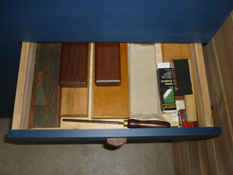

Un pour le matériel d’affutage
![L'atelier de JoV P1060817](https://i.servimg.com/u/f68/19/10/38/90/p1060817.jpg)

Merci pour les commentaires. Ce placard est quand même très basique comparé aux armoires à outils et autres rangements que l’on peut voir sur le net (ou dans les ateliers de certains, Alain entre autres).
Brice les dimensions sont :
Largeur interieure : 100cm, fonction de ce qu’on y met (ici ma plus longue égoïne plus un peu de place de chaque côté)
Profondeur du meuble : 28,5cm, 30cm aurait été mieux, j’ai un guillaume qui rentre tout juste)
Hauteur totale : 120cm
Profondeur max de la caisse supérieure : 40cm, j’avais prévu assez profond pour mes bédanes, que je n’y ai finalement pas mis, 4cm de plus m’aurait permis de mettre mes scie à dos verticales mais ce n’était pas prévu…
Je pense qu’il vaut mieux garder quelque chose de facilement modifiable parce qu’on fini toujours par adopter un outil supplémentaire.
